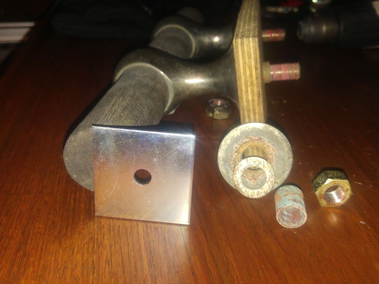

Perrr 22 Postad 23 Mars , 2021 Jag undrade oxå om "plywood" för några dagar sedan i annan tråd, fortfarande obesvarat: (har sedan dess fått varning, att inte avvika ifrån ämnet) Jag har glapp i en av förtöjningsknopparna, plockade av den, så här såg den skivan ut: (Noterbart, ringarna på baksidan är intryckta i plywooden. Den minsta ringen mest intryckt, där det glappade mest) Formplywood tro? (skapade fö nytt ämne igår "Stående vatten intill framluckan", oxå obesvarat... 1 1 Dela detta inlägg Länk till inlägg Dela på andra webbplatser

anuba 450 Postad 24 Mars , 2021 9 timmar sedan skrev Perrr: Jag undrade oxå om "plywood" för några dagar sedan i annan tråd, fortfarande obesvarat: (har sedan dess fått varning, att inte avvika ifrån ämnet) Jag har glapp i en av förtöjningsknopparna, plockade av den, så här såg den skivan ut: (Noterbart, ringarna på baksidan är intryckta i plywooden. Den minsta ringen mest intryckt, där det glappade mest) Formplywood tro? (skapade fö nytt ämne igår "Stående vatten intill framluckan", oxå obesvarat... Den innerplankan ser väl ok ut. Det är just vid sådana förstärkningar jag har använt formplyfa som jag har lagt på ett lager polyester. Det blev för mycket mögel på annars. I ditt fall behöver du väl inte göra så mycket om den inte är trasig. Dela detta inlägg Länk till inlägg Dela på andra webbplatser
Peter_K 4 256 Postad 24 Mars , 2021 9 timmar sedan skrev Perrr: Jag undrade oxå om "plywood" för några dagar sedan i annan tråd, fortfarande obesvarat Du har nu ställt din fråga i minst tre trådar, jag vet att jag svarat på den i en av dem. Du har inte fått en varning, utan ett välmenat önskemål om att starta egna trådar, för det anses o-snyggt att avvika från frågeställarens ursprungsfråga och ta över ämnet. Frågeställaren undrar ju inte om varför teak i sittbrunnen släpper. Hade du startat en egen frågetråd från början hade du säkert också läst svaret, men nu ligger svaren spridda över diverse trådar, och då får du också leta rätt på det själv. Men svar har du redan fått. Lycka till 🙂 2 2 Dela detta inlägg Länk till inlägg Dela på andra webbplatser
Georg_Ohm 4 845 Postad 24 Mars , 2021 14 timmar sedan skrev Perrr: Jag undrade oxå om "plywood" för några dagar sedan i annan tråd, fortfarande obesvarat: (har sedan dess fått varning, att inte avvika ifrån ämnet) Jag har glapp i en av förtöjningsknopparna, plockade av den, så här såg den skivan ut: (Noterbart, ringarna på baksidan är intryckta i plywooden. Den minsta ringen mest intryckt, där det glappade mest) Formplywood tro? (skapade fö nytt ämne igår "Stående vatten intill framluckan", oxå obesvarat... Om du frågar mig så anser jag att brickorna, även dom två större, är litet för små. Jag kan tycka att det gott och väl kan vara samma diameter som mothållet på ovansidan, eller om det nu kanske kallas för ”beslagsfoten”? Sedan är träbiten för mjuk, på min båt sitter det tjocka bitar av rostfritt stål under sådana beslag. Och det sitter heller inga vanliga muttrar där utan låsmuttrar ”Nylock”. Jag kan tänka mig att det kanske kan funka med ek eller formplyfa under beslagen, och då betydligt större brickor. Det kan bli väldigt stora belastningar i och omkring sådana förtöjningsbeslag. Dela detta inlägg Länk till inlägg Dela på andra webbplatser

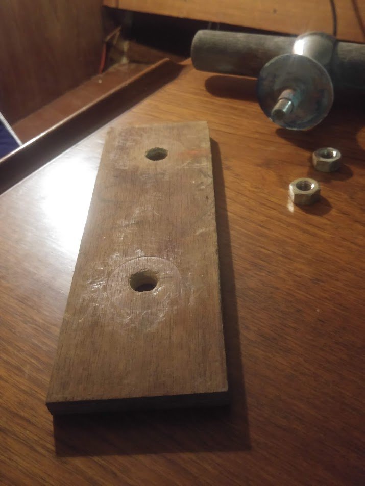

Perrr 22 Postad 25 Mars , 2021 2021-03-24 vid 13:54 skrev Georg_Ohm: Om du frågar mig så anser jag att brickorna, även dom två större, är litet för små. Jag kan tycka att det gott och väl kan vara samma diameter som mothållet på ovansidan, eller om det nu kanske kallas för ”beslagsfoten”? Sedan är träbiten för mjuk, på min båt sitter det tjocka bitar av rostfritt stål under sådana beslag. Och det sitter heller inga vanliga muttrar där utan låsmuttrar ”Nylock”. Jag kan tänka mig att det kanske kan funka med ek eller formplyfa under beslagen, och då betydligt större brickor. Det kan bli väldigt stora belastningar i och omkring sådana förtöjningsbeslag. Troligen har någon redan vänt på denna Plywoodplakan, intryckt på baksidan oxå, fast inte lika mycket. Förmodligen är/var det mindre ring på ena änden, iom den satt snävt nära sittbrunnsfack. Biltema har bara 4-kantiga ringar, med mindre innerdiameter. För bygg. Kommer nog borra upp en sådan, och runda av hörnen. Samt återanv plankan, bakvänd. Vet inte tjockleken på ev ersättnings plywood jag behöver till sittbrunnsluckorna, mm. Lite mycket nu som är löst. Skiten ska snart ner i sjön. Denna detalj kan ev göras med båten i sjön. Dela detta inlägg Länk till inlägg Dela på andra webbplatser
Peter_K 4 256 Postad 25 Mars , 2021 27 minuter sedan skrev Perrr: Biltema har bara 4-kantiga ringar, med mindre innerdiameter. Jag vet inte hur en fyrkantig ring ser ut, eller vad det är - men jag chansar att det är en bricka..? Är de rostfria? 1 2 Dela detta inlägg Länk till inlägg Dela på andra webbplatser
Perrr 22 Postad 25 Mars , 2021 8 minuter sedan skrev Peter_K: Jag vet inte hur en fyrkantig ring ser ut, eller vad det är - men jag chansar att det är en bricka..? Är de rostfria? förzinkad https://www.biltema.se/bygg/fastelement/brickor/fyrkantsbrickor-10-st-2000018100 Dela detta inlägg Länk till inlägg Dela på andra webbplatser
Peter_K 4 256 Postad 25 Mars , 2021 (redigerade) 1 minut sedan skrev Perrr: förzinkad https://www.biltema.se/bygg/fastelement/brickor/fyrkantsbrickor-10-st-2000018100 OK. De kommer att rosta rätt snabbt sannolikt. Satsa på rostfritt. Men - handlade inte den här tråden om skivmaterial i båtar..? 🤔 Redigerad 25 Mars , 2021 av Peter_K 1 Dela detta inlägg Länk till inlägg Dela på andra webbplatser
