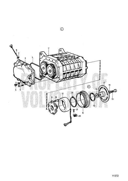

ThomasVikhog 140 Postad 22 Mars , 2021 Jag har lite svårt att följa frågeställningen, men provar ändå. Skickar en bild på kompressorstyrningen. Kossar har skrivit att kompressorn inte ska snurra med utan spänning. Draco har skrivit att den inte heller gör det, om man drar av kontakten till den. Så mekaniskt verkar kopplingen vara ok. Du kan ju mäta på sladden till kompressorn om den har spänning så fort du sätter på tändningen. Har den det är det ett elektriskt fel, kanske varvtals-relät? Min KAD42 får inte heller upp laddningsspänningen förrän jag varvat upp över 1000 rpm, men sedan laddar den även på tomgång - vet inte varför det är så, det blev så för 2 år sedan. Jag förstår inte vad du menar med att "ha laddlampan inkopplad", har du dragit ur sladden till varningslampan för låg laddning i instrumentpanelen? Om generatorn laddar eller inte har inte med kompressorn att göra, så länge du har typ 12 v i systemet (tillräckligt för att dra magneten i kompressorn koppling). Har du spänning tillräckligt för att starta - då är där säkert spänning nog till kompressorkopplingen. Dela detta inlägg Länk till inlägg Dela på andra webbplatser

Georg_Ohm 4 840 Postad 22 Mars , 2021 Nu minns jag inte de exakta varvtalen, men kompressorn skall starta vid omkring 1200 rpm och stanna vid 2400 rpm om jag då minns rätt, det kan ju vara olika för olika motorer. Så ta det med en nypa salt. Det har ju tipsats om att man kan sätta ett relä och låta bryta spänningen på ledningen ”R” (röd) den som utgår från kontaktstiftet 1 i multikontakten, då startar inte kompressorn och man kan spara bränsle på låga varvtal. Så magnetkopplingen drar med spänning på, och skall släppa när man bryter spänningen. Men den kan ju då rosta ihop som @kossor berättade.@ThomasVikhog, ja remskvan snurrar ju alltid med, men när kopplingen greppar in roterar även den inre delan av remskivans medbringare och den driver ju ingående axel på kompressorn. Det skall höras ett tydligt ”KLICK” när kopplingen greppar in. Sedan ett vinande ljud från själva kompressorn. Dela detta inlägg Länk till inlägg Dela på andra webbplatser
kossor 939 Postad 22 Mars , 2021 4 minuter sedan skrev Georg_Ohm: Nu minns jag inte de exakta varvtalen, men kompressorn skall starta vid omkring 1200 rpm och stanna vid 2400 rpm om jag då minns rätt, det kan ju vara olika för olika motorer. Så ta det med en nypa salt. Det har ju tipsats om att man kan sätta ett relä och låta bryta spänningen på ledningen ”R” (röd) den som utgår från kontaktstiftet 1 i multikontakten, då startar inte kompressorn och man kan spara bränsle på låga varvtal. Så magnetkopplingen drar med spänning på, och skall släppa när man bryter spänningen. Men den kan ju då rosta ihop som @kossor berättade.@ThomasVikhog, ja remskvan snurrar ju alltid med, men när kopplingen greppar in roterar även den inre delan av remskivans medbringare och den driver ju ingående axel på kompressorn. Det skall höras ett tydligt ”KLICK” när kopplingen greppar in. Sedan ett vinande ljud från själva kompressorn. 1700 varv kopplar den in och går ur vid 2800 då tar turbon över. Finns även en kickdown funktion när den är aktiverad hänger den med till 3200. Skulle tro att det blivit rost inne i kopplingen, går att plocka isär och rengöra. Annars byte av densamme. Jag har i denna tråd fått uppfattningen att kompressorn driver hela tiden oavsett ström eller ej, i det fallet det är så som jag uppfattat frågeställningen så är kopplingen defekt. Dela detta inlägg Länk till inlägg Dela på andra webbplatser
Georg_Ohm 4 840 Postad 22 Mars , 2021 1 minut sedan skrev kossor: Jag har i denna tråd fått uppfattningen att kompressorn driver hela tiden oavsett ström eller ej, i det fallet det är så som jag uppfattat frågeställningen så är kopplingen defekt. Jag förstod frågeställningen på samma sätt. Det kan ju kanske vara lönsamt att skruva isär kopplingen och se om man kan göra underverk med rostlösningsvätska eller 5-56. 1 Dela detta inlägg Länk till inlägg Dela på andra webbplatser
