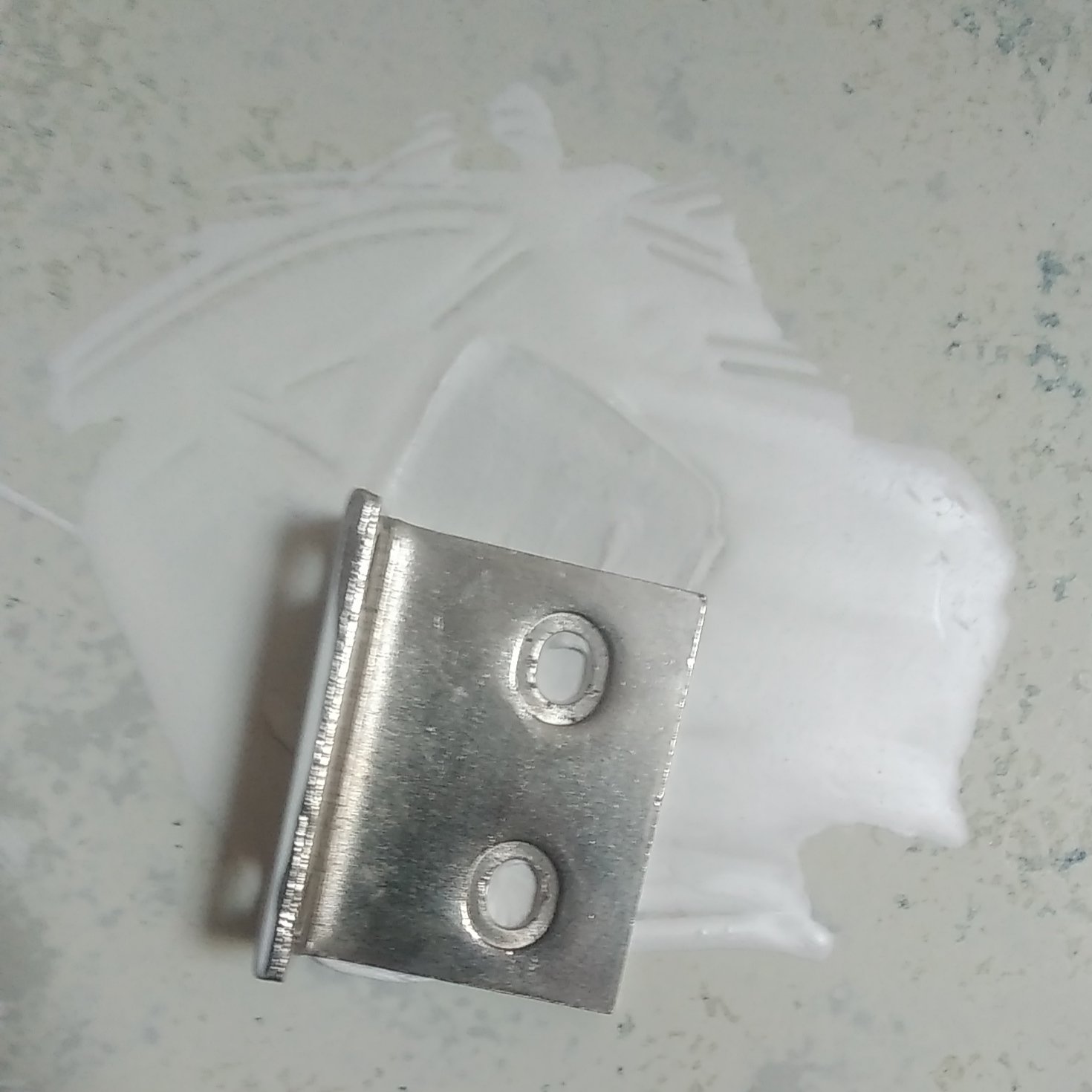

Dava 288 Postad 21 Mars , 2021 Mitt experiment/vidhäftningsprov är under utveckling och jag har så många frågor att jag kanske borde skapa en ny tråd igen... Vidhäftningsprovet är inte avslutat, jag tryckte fast ett vinkeljärn i epoxin och det sitter fast nu. Jag har inte börjat bända och slita i det än. Jag kladdade på lite epoxiprimer på kölen i +2 grader i går och under natten har temperaturen stigit till +5 grader. Epoxin upplevs som torr.. Jag hade kanske lite för mycket härdare i min minimala blandning hur påverkar detta härdningen? Kommer den låga temperaturen ge sämre egenskaper eller var risken bara att det inte härdade? Om jag bottenmålar och det börjar störtregna efter såg 5 timmar skadar det den härdande epoxin eller är faran över när det yttorkat? Dela detta inlägg Länk till inlägg Dela på andra webbplatser
Dava 288 Postad 21 Mars , 2021 (redigerade) Hmm. Läs inlägget ovan. Här är en bild på hur det ser ut på rodret nu. Jag ställde det upp efter några timmar och vinkeljärnet ser ut att ha glidit lite... Risken är ju att vidhäftning mot järnet inte är så bra. Rodret har stått i 20 grader sedan igår.. Redigerad 21 Mars , 2021 av Dava Dela detta inlägg Länk till inlägg Dela på andra webbplatser
Dava 288 Postad 21 Mars , 2021 Jag fortsätter min monolog eftersom jag är lite rastlös Har varit ute och skrapat lite på kluddarna jag gjorde på den kalla kölen och konstaterar att det verkar härdat. kan det bero på den lite för höga halten av härdare eller är texten om minst tio grader bra skrämskott? Dela detta inlägg Länk till inlägg Dela på andra webbplatser
