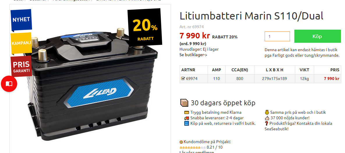

ABC 490 Postad 18 Mars , 2021 Har ingen aning om vilken kvalité dom håller, men Hjertmans och SeaSea har rea på ett 110Ah batteri nu. Någon som vågar sig på ett utlåtande? Dela detta inlägg Länk till inlägg Dela på andra webbplatser
Mackey 4 550 Postad 18 Mars , 2021 1 timme sedan skrev ABC: Har ingen aning om vilken kvalité dom håller, men Hjertmans och SeaSea har rea på ett 110Ah batteri nu. Någon som vågar sig på ett utlåtande? Det är svart, blankt och fint! Lilead har en unik BMS som gör att ingen specialladdare behövs… bästa inställningen på din befintlig laddare är LITIUM eller AGM/ GEL Det låter ju bra. Vilken garanti ges? Hur funkar Konsumentköplagen och batterier? Vem tar risken? På fråga tre svarar jag kunden. Dela detta inlägg Länk till inlägg Dela på andra webbplatser

sajjen 199 Postad 19 Mars , 2021 Produktkunskaperna hos inköpsavdelningarna på båttillbehörsvaruhusen är nära nog noll. Eller så har de bara tappat bort samvetet. Lilead-batteriet kan du antagligen, precis som alla andra "noname" prylar i båtbutikerna, köpa för en bråkdel av priset på AliExpress eller eBay. Garantiåtagandet och den tekniska supporten är nog ungefär likvärdig. "Lilead har en unik BMS som gör att ingen specialladdare behövs…" skriver SeaSea. Det är skitsnack. Jag ser två rimliga alternativ: 1. Köpa ett svindyrt system från en välrenomerad tillverkare med egen närvaro i Europa, som säljer egna produkter i eget namn. 2. Sätta sig in orderntligt i tekniken, till den nivå att en själv kan bygga ett system från komponenter. Dela detta inlägg Länk till inlägg Dela på andra webbplatser

matt1as 6 Postad 19 Mars , 2021 En unik BMS kan ju både vara bra och dåligt Jag förstår vad ni säger om DIY etc, men det är inte tidsmässigt rimligt för mig, har mycket som måste fixas innan sjösättning. Jag har skickat ett batteri med frågor till Batteripoolen, som importerar SeaSea/Erlandsson-batterierna, få se vad de svarar. Har inte heller höga förhoppningar på inköp och sälj hos kedjorna. Dela detta inlägg Länk till inlägg Dela på andra webbplatser
sajjen 199 Postad 19 Mars , 2021 Fast det är inte (med 99,9999999% säkerhet) en unik BMS. Det är precis samma sorts BMS som i alla andra "drop in"-batterier. Det går att använda LiFePO med laddningskällor byggda för bly, men det är misshandel som leder till väldigt förkortad livslängd för cellerna. Skulle vara intressant att veta om du även av Batteripoolen får svaret att det går utmärkt att använda batteriet utan att ändra laddningssystemen. Om det är de som importerar så kommer rimligtvis produkttexten hos SeaSea även därifrån. Dela detta inlägg Länk till inlägg Dela på andra webbplatser
Olleman82 113 Postad 19 Mars , 2021 (redigerade) 31 minuter sedan skrev sajjen: Fast det är inte (med 99,9999999% säkerhet) en unik BMS. Det är precis samma sorts BMS som i alla andra "drop in"-batterier. Det går att använda LiFePO med laddningskällor byggda för bly, men det är misshandel som leder till väldigt förkortad livslängd för cellerna. Skulle vara intressant att veta om du även av Batteripoolen får svaret att det går utmärkt att använda batteriet utan att ändra laddningssystemen. Om det är de som importerar så kommer rimligtvis produkttexten hos SeaSea även därifrån. Man misshandlar ju inte bara batterierna. Det finns en risk för att man bränner sönder sin generator också. Jag håller helt med föregående. Jag skulle inte köpa ett "drop-in" batteri idag. Det är en väldigt stor investering och högst tveksamt hur väl det fungerar utan övriga förändringar i systemet. Jag förstår vad du menar med att tiden inte räcker till @matt1as men kanske är ett alternativ att helt enkelt köpa ett par blybatterier denna gång och så satsar du på LifePo4 nästa gång det behövs batterier? Dessa är definitivt drop-in Vill man trots allt testa ny teknik låter @Mackeys kommentar om batteriet på SeaSea intressant. Det låter som att det batteriet har en inbyggd DC-DC laddare vilket löser ett av problemen. Skulle du välja detta så bör du sätta ett av dina gamla uttjänta blybatterier parallellt med detta. Det kommer att agera som en "säkring" för din generator i fallet där batteriets BMS kopplar bort batteriet från laddningen under motordrift. Redigerad 19 Mars , 2021 av Olleman82 Dela detta inlägg Länk till inlägg Dela på andra webbplatser

MJ__ 3 Postad 19 Mars , 2021 Jag förstår inte, på jobbdatorn blir jag MJ och på hemdatorn matt1as... jaja nu har jag fått svar: 1 års garanti, och följande om laddning. "14,6V är normal laddning så kan du hålla dig runt det så bra men sedan går BMS in och skyddar batteriet om det överstiger 15,6V och återställer igen när spänningen sjunker under 14,4V" och ett datablad Fick även tips om att se till att inte generatorn överhettas, och ett bifogat datablad. lilead_datasheet_S110.pdf Dela detta inlägg Länk till inlägg Dela på andra webbplatser
McLasse 706 Postad 19 Mars , 2021 1 timme sedan skrev MJ__: egentligen vill jag komma åt den snabbare laddningen i Lithium Litiumcellerna kan ta emot och ge stora strömmar. Det som sätter begränsningen är BMSen (och ibland även det invändiga kablaget). I "nyckelfärdiga" produkter sitter inte alltid en bms med hög prestanda utan en som, i många fall, begränsar och tar bort många av fördelarna med den här batteritekniken. Jag tror att det är bra att se över vilka behov man har och försöka tänka sig vilka behov man kommer att ha under batteriets livslängd. Vill man så småningom tex ha en lite kraftigare inverter? Tänk då på att en inverter som kan ge 3000W kan dra upp emot 240A ur ett 12V batteri. Vill man byta generator till en med större kapacitet behöver batteriet kunna ta emot den högre laddströmmen. Se till att elektroniken som är inbyggt i batteriet är specad för det behov du ser att du kommer att ha. Jag inser när jag läser min egen text att jag låter som att jag har koll på läget. Jag har bara läst om tekniken och har ingen egen erfarenhet att luta mig mot. Dela detta inlägg Länk till inlägg Dela på andra webbplatser
McLasse 706 Postad 19 Mars , 2021 (redigerade) 43 minuter sedan skrev MJ__: 14,6V är normal laddning så kan du hålla dig runt det så bra men sedan går BMS in och skyddar batteriet om det överstiger 15,6V och återställer igen när spänningen sjunker under 14,4V Vad du vill ha är en bms som stänger av när någon av cellerna är färdigladdad/urladdad. Har du en BMS som inte jobbar på cellnivå och du har obalans mellan cellerna så någon cell ligger lite högre och eller någon lite lägre kommer en cell att bli överladdad alt dras ur för mycket innan BMSen indikerar att batteriet, alla cellerna tillsammans, är färdigladdat/urladdat. (Där vann jag SM i långa meningar) Tekniken är kanon så länge varje enskild cell hålls inom specarna för laddning/urladdning. Gör man inte det dör batteriet i förtid. Det är tyvärr ingen förlåtande batteriteknik som bly-syra är. Redigerad 19 Mars , 2021 av McLasse 1 Dela detta inlägg Länk till inlägg Dela på andra webbplatser
ABC 490 Postad 19 Mars , 2021 1 timme sedan skrev Olleman82: Det låter som att det batteriet har en inbyggd DC-DC laddare vilket löser ett av problemen. Skulle du välja detta så bör du sätta ett av dina gamla uttjänta blybatterier parallellt med detta. Det kommer att agera som en "säkring" för din generator i fallet där batteriets BMS kopplar bort batteriet från laddningen under motordrift. Det tror jag inte ett ögonblick på att det har, framför allt inte till det priset. Dessutom avger en sådan en hel del värme, dom flesta har fläktkylning för att överleva. Att stoppa in det i batterilådan låter sig inte göras. Så koppla inte ett blybatteri parallellt med detta, då förstörs det snabbt. 1 Dela detta inlägg Länk till inlägg Dela på andra webbplatser
MJ__ 3 Postad 19 Mars , 2021 Det var det batteriet jag bifogade databladet till, och det står inget där om en DC-DC-laddare, och det nämdes aldrig i mailkonversationen, så det tror jag inte heller den har. Jag kör nog vidare på bly, men jag hoppas nån hittat bra info i tråden 1 Dela detta inlägg Länk till inlägg Dela på andra webbplatser
Olleman82 113 Postad 19 Mars , 2021 52 minuter sedan skrev ABC: Det tror jag inte ett ögonblick på att det har, framför allt inte till det priset. Dessutom avger en sådan en hel del värme, dom flesta har fläktkylning för att överleva. Att stoppa in det i batterilådan låter sig inte göras. Så koppla inte ett blybatteri parallellt med detta, då förstörs det snabbt. Då är det ju bara att sälla sig till alla som tycker att dessa försäljare kanske inte är så samvetsgranna. Finns inte en sådan lösning kommer ju det batteriet att leva ett tufft liv om man inte hanterar laddningen ifrån generatorn. Med andra ord, ingen "drop-in" lösning på riktigt. Lite nyfiken på det du skriver om blybatteriet. Är det blybatteriet som du anser kommer ta skada eller Lithium batteriet? Annars är det, såvitt jag förstått, en vedertagen lösning att sätta ett vanligt bly-syra batteri parallellt med ett lithiumbatteri enbart för att agera som säkerhet för om BMSen bryter kontakten. Dvs det har ingen funktion för att addera kapacitet eller övrig funktion till batteribanken. Dela detta inlägg Länk till inlägg Dela på andra webbplatser
