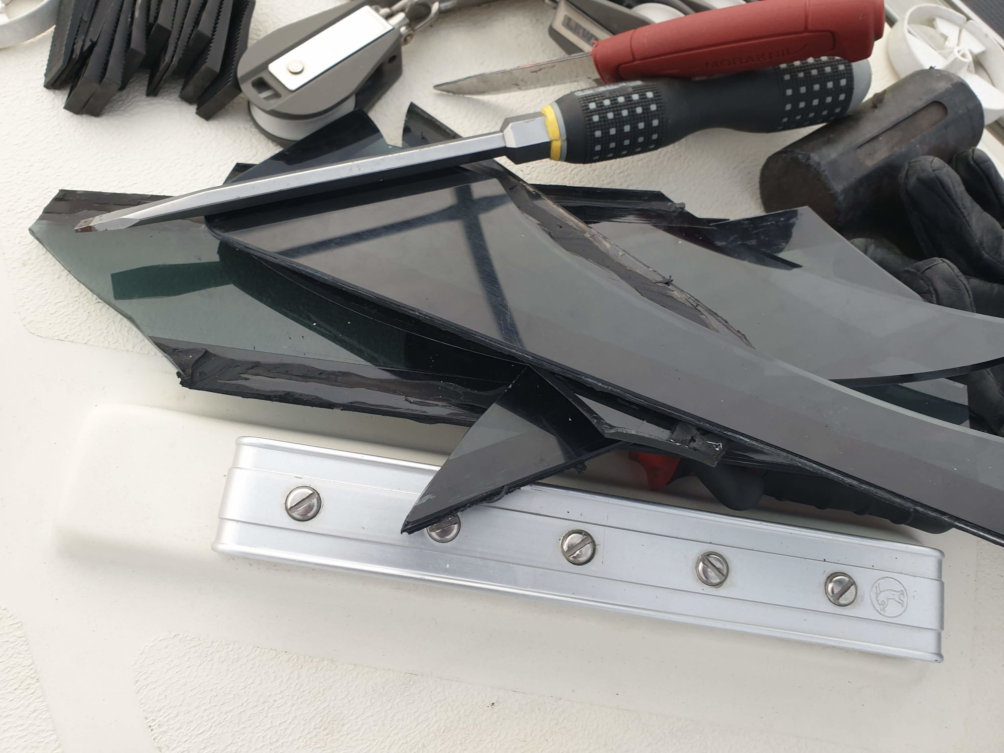

1.Hitta plastfönster i rätt färg
Jag har demonterat ett fönster och varit hos glasmästaren för att beställa material. Där fanns bara bronsfärgade tonade fönster, alltså lite gulton.
Mina fönster är mörka och drar svagt åt grönt/blått nu när de är demonterat.
2. Vad limmar jag med, vill ej använda butyltape
Tacksam för tips

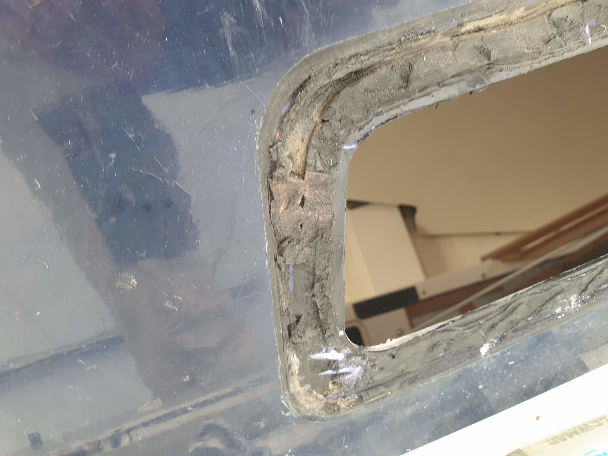

2021-03-08 vid 15:56 skrev Mani-32_Hilda:
Mina rutor är numera tätade med butyltejp och jag tycker det är det bästa för utanpåliggande rutor. Att använda tejpen var smidigt tycker jag.
Butyl är elastisk tar upp rörelser väldigt bra utan att börja läcka.
Nu vill du inte använda butyltejp men tänkte ändå nämna detta för framtida sökningar.
Ok tack
Jag var mest rädd för att den skall börja rinna, har sett någon bild på det här på forumet.
Kanske får bli det i alla fall.
Har du någon uppfattning om hur starkt den limmar initialt? @McLasse
Kan den för ruffens krökning eller måste jag sätta några skruv?
1 timme sedan skrev Mani-32_Hilda:
Ok tack
För att det inte skall rinna drog jag en fog med tec-7 runt rutan för att "baka in" butylen. Samma sak på insidan.
Om det orkar hålla rutan? Det är ett elände att lossa i alla fall. Strängen med tec-7 limmar även den.
Strängen med MSP runt rutan behövs även för att hålla rutan på plats så rutan inte börjat glida en varm sommardag.
Jag skulle nog tro att det räcker om inte krökningen är för stor.
Lite grejen med butyl är att man klämmer åt så det flyter ut och tätar ordentligt överallt.
Som sagt, jag vet egentligen inte om det räcker utan det är bara vad jag tror.
Våra rutor hålls även fast med skruvar och det är ett lite annat läge då.
Undrar hur de med limmade rutor på skrovsidorna gör när de tätar om? Är det någon som vet?
