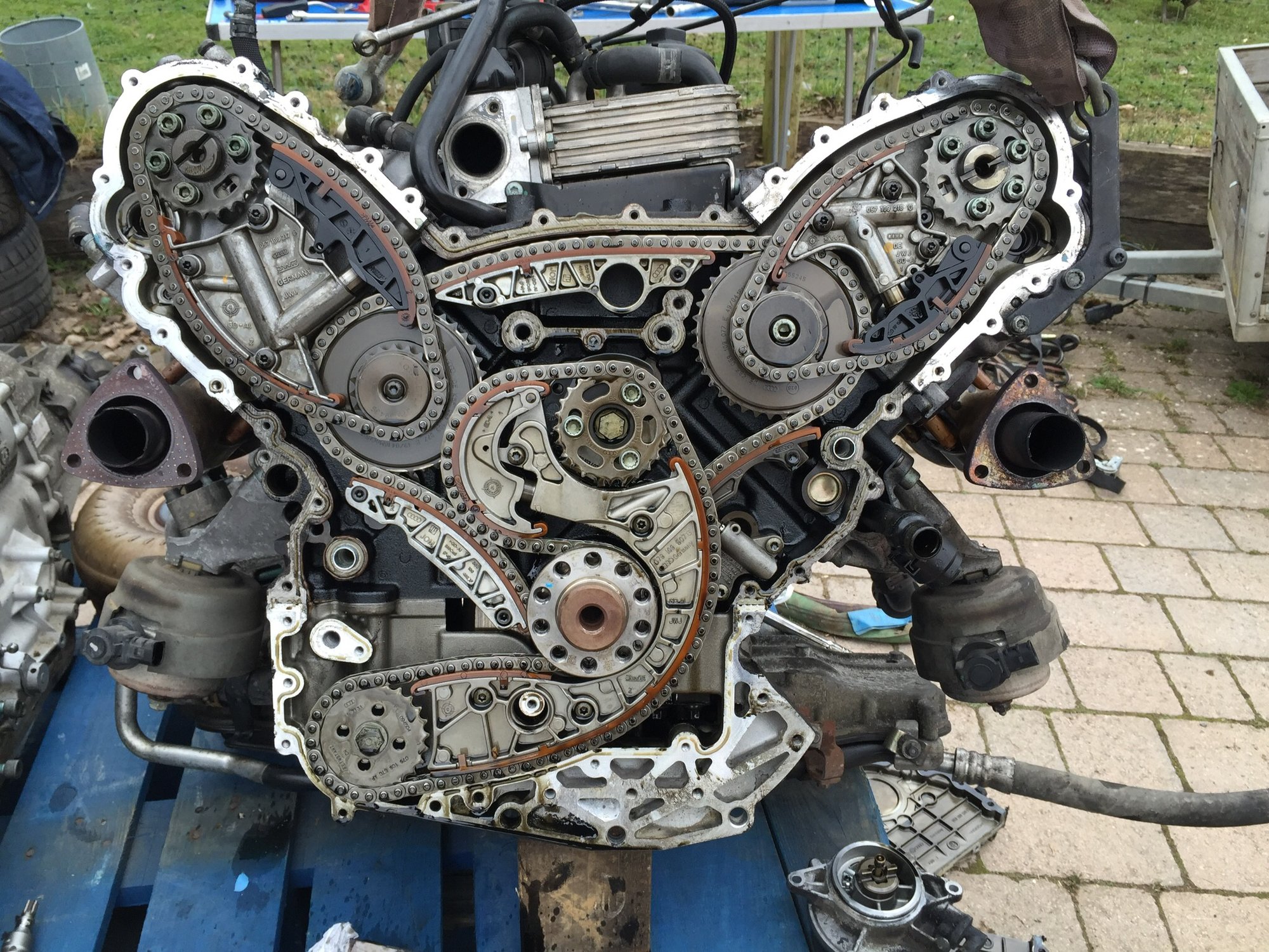

Mange249 491 Postad 9 April , 2021 8 timmar sedan skrev SEASWIRL: Vet inte varifrån du fått att jag sagt detta, men du kan fundera på varför man byter remmar men inte kedjor med jämna serviceintervaller. Detta säger väl allt. På bilsidan är kedjeras mycket vanliga på moderna maskiner. Bla VAG och MINi har svart bälte i detta... Ofta byts kedjor före intervallet för kamremsbyte och till klart dyrare kostnad. Jag ser kedja som en risk snarare än något positivt. Kamremmar har så långa bytesintervall att kostnaden i de flesta fall är rimlig. Byter förövrigt kamkedja just nu på min MINI som gått 7000mil. På min Yamaha F50 byts remmen typ var 10e år för några enstaka tusenlappar om man lämnar bort det (jag byter själv på en halvtimme för ca500 kr i materialkostnad). En maskin med dålig kvalitet kostar mer på andra sätt så jag väljer motor utefter andra parametrar. Dela detta inlägg Länk till inlägg Dela på andra webbplatser

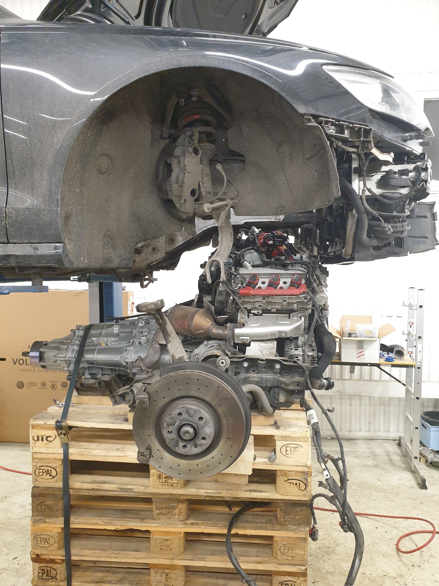

Kane 976 Postad 9 April , 2021 19 minuter sedan skrev Mange249: På bilsidan är kedjeras mycket vanliga på moderna maskiner. Bla VAG och MINi har svart bälte i detta... Ofta byts kedjor före intervallet för kamremsbyte och till klart dyrare kostnad. Jag ser kedja som en risk snarare än något positivt. Kamremmar har så långa bytesintervall att kostnaden i de flesta fall är rimlig. Byter förövrigt kamkedja just nu på min MINI som gått 7000mil. På min Yamaha F50 byts remmen typ var 10e år för några enstaka tusenlappar om man lämnar bort det (jag byter själv på en halvtimme för ca500 kr i materialkostnad). En maskin med dålig kvalitet kostar mer på andra sätt så jag väljer motor utefter andra parametrar. Så himla vanligt är det inte att kamkedjor byts. Jag ser framemot dagen jag skulle behöva göra det på min Audi 3-liters V6'a. Kedjan sitter i bakkant mot torpedväggen.....🥶 1 Dela detta inlägg Länk till inlägg Dela på andra webbplatser
Mange249 491 Postad 9 April , 2021 (redigerade) 1 timme sedan skrev Kane: Så himla vanligt är det inte att kamkedjor byts. Jag ser framemot dagen jag skulle behöva göra det på min Audi 3-liters V6'a. Kedjan sitter i bakkant mot torpedväggen.....🥶 Min bild är att det är vanligt. Är väl motor ur på de maskinerna? På exvis BMWs N47 byter vissa med motorn i (trots att kedjorna sitter i bakkant) men det är trångt så det räcker. På MININ jag byter på nu går det snabbare att ta ur motorn, men det är för trångt i mitt garage. Kedjor är ju inte tänkta att bytas, så åtkomsten är inte direkt prioriterad. Men jag ska inte gnälla, min motor har bara en kedja och singelvanos att böka med. Redigerad 9 April , 2021 av Mange249 Dela detta inlägg Länk till inlägg Dela på andra webbplatser
Kane 976 Postad 9 April , 2021 3 timmar sedan skrev Mange249: Min bild är att det är vanligt. Är väl motor ur på de maskinerna? På exvis BMWs N47 byter vissa med motorn i (trots att kedjorna sitter i bakkant) men det är trångt så det räcker. Visst byts det kedjor men vanligt är det inte, procentuellt sett så är det otroligt lite. Man hör bara om de som byter, inte om alla andra bilar som rullar på. Lyfte ner en Audi bensin V6 i julas för grenrörsbyte. Förvånansvärt smidigt faktiskt. Dela detta inlägg Länk till inlägg Dela på andra webbplatser
