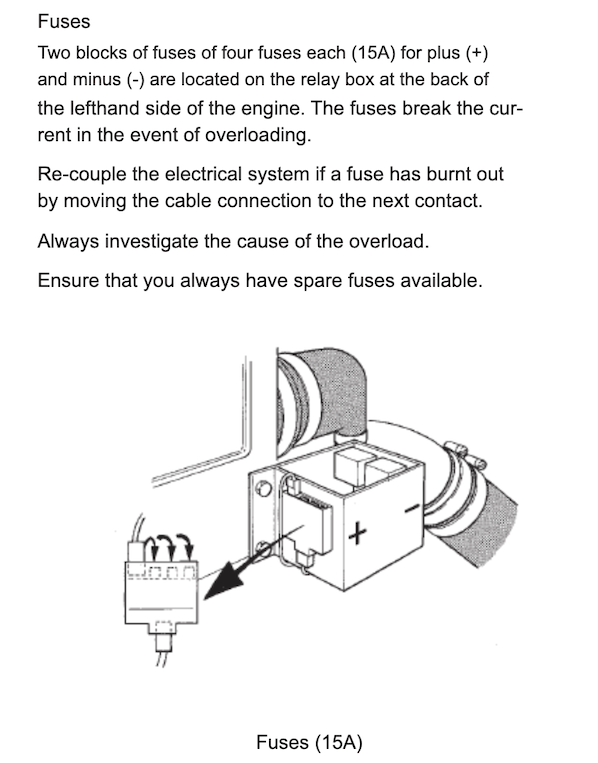

Säkringen på 15A som sitter monterad på motorn är för motorns interna strömförbrukning, ja alltså det som behövs för kontrollfunktionerna, oljetryck, temp, förmagnetisering av generatorn, (kanske startmotorns solenoid) och om det finns en varvräknare.
De 300A du pratar om är antagligen strömmen till startmotorn, som kan bli stor, men gissningsvis drar nog inte din startmotor mer än 75-80 A vid kallstart då oljan är tjock.

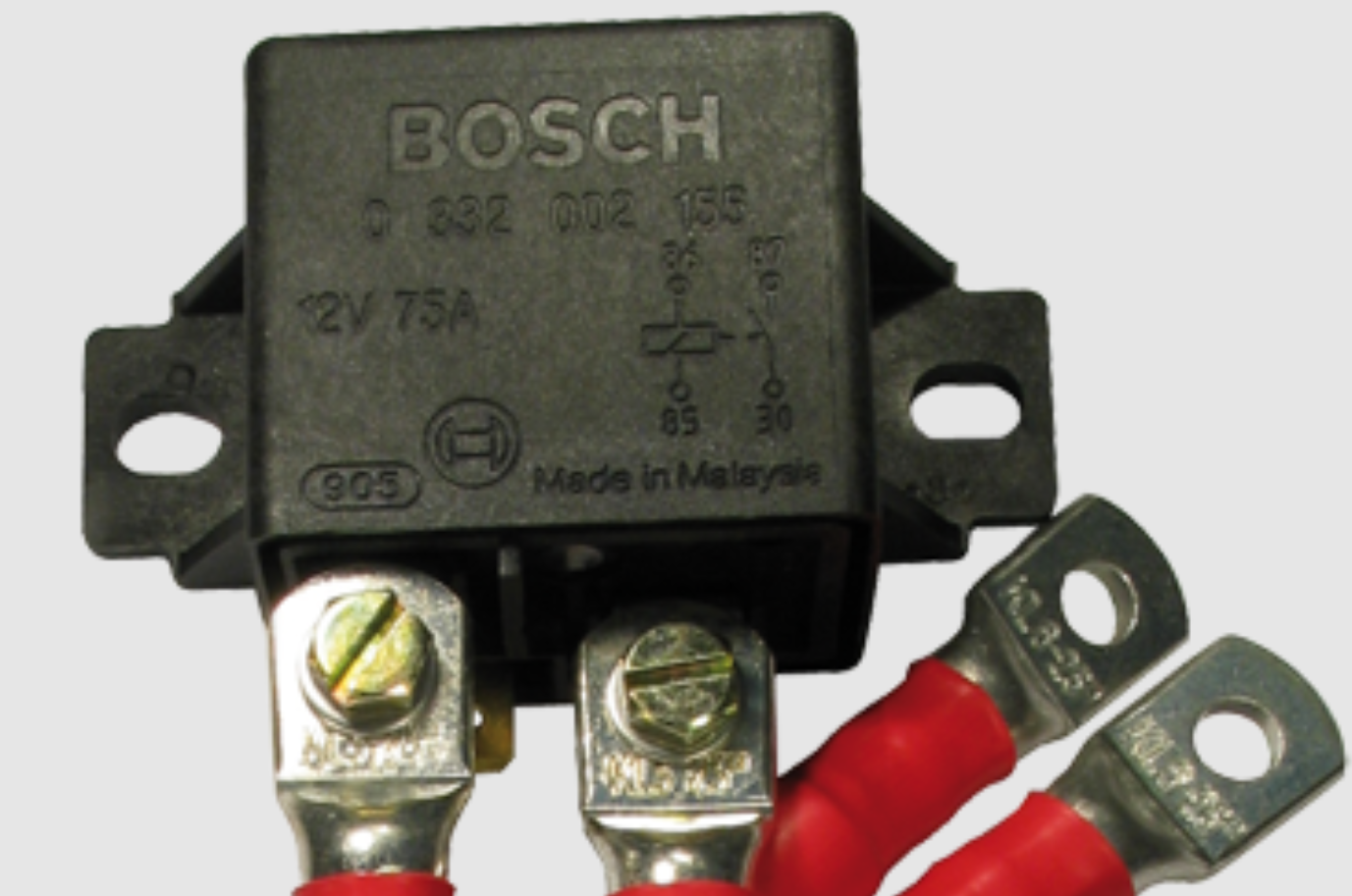

Biltema har ett sådant som fungerar väldigt bra och inte är så dyrt. Detta kopplas mellan batterierna på plussidan, och så en klen kabel till minus. Startbatteriet kopplas in på den röda anslutningen och förbrukarbatteriet på den andra. Ihopkoppling sker när spänningen når 13,3 volt och bortkopplande vis 12,8 volt. Skyllermark har en annan dyrare typ som funkar litet annorlunda men effekten blir densamma.

Biltemas relä kopplar ihop batterierna så snart startbatteriets spänning går över 13,3 volt eller något ditåt och det får man nästan direkt om generatorn är okej.

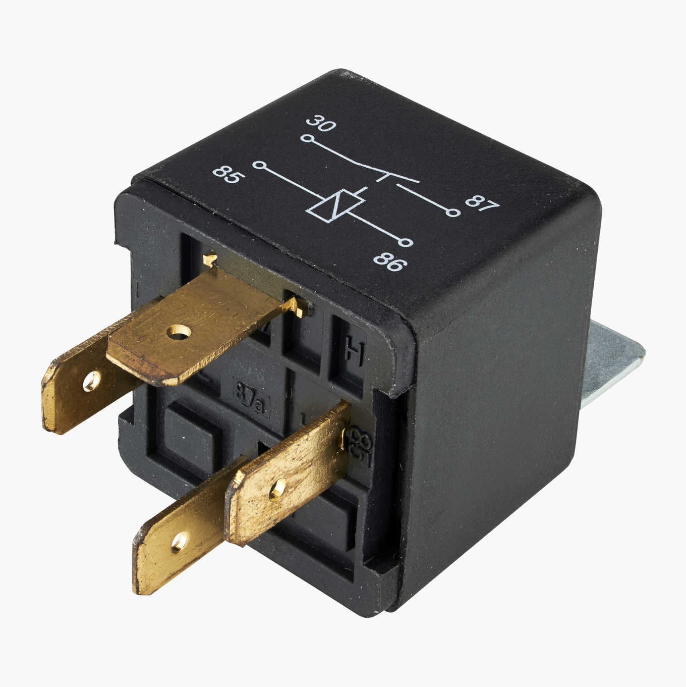

Nej det tycker jag inte, men det blir billigare om du väljer ett enkelt standardrelä, tex detta.
Det får du för en 50-lapp på Biltema eller Mekonomen eller gå upp lite i pris och få ett "bättre".
Ansluts precis som ett skiljerelä från båtaffären.

Om du laddar förbrukningsbanken kopplas den inte ihop med startbatteriet normalt sett. Avkänningen sker ju mellan plus och minus på startbatteriet.
Det som kan hända med Biltemas skiljerelä är att om du går för motor så är batterierna ihopkopplade och när du lagt till så fortsätter de att vara ihopkopplade så länge du har laddning från tex. solpaneler. När solen går ner kopplas batterierna isär.
Tycker man att det är dumt att ha det så bör man välja ett vanligt relä.
Den största risken är nog att startbatteriet blir överladdat eftersom det normalt alltid är i stort sett fulladdat. Förbrukningsbatterierna suger åt sig det de ska ha.
Vi har kört med Biltemarelä och ett 10 Ah startbatteri i fyra säsonger och startbatteriet lever fortfarande.

Som påpekats ovan så hade jag fel om Biltemas relä. Det är enkelriktat och kopplar följaktligen inte samman batteribankarna vid (sol)laddning av förbrukningsbatterierna. Det finns dock många andra spänningsavkännande skiljereläer som är dubbelriktade (dual), så det gäller att se upp.
Startbatteriet som du länkar till är såvitt jag kan se slutet, d v s det går inte att fylla på batterivatten.
Jag skulle vara försökte med att använda ett sådant tillsammans med ett dubbelriktad skiljerelä enligt ovan, på grund av risken för uttorkning om det redan fulladdade batteriet laddas med för hög spänning under för lång tid. Mycket hänger på vilka regulatorer som är inblandade.
Ja så är det!

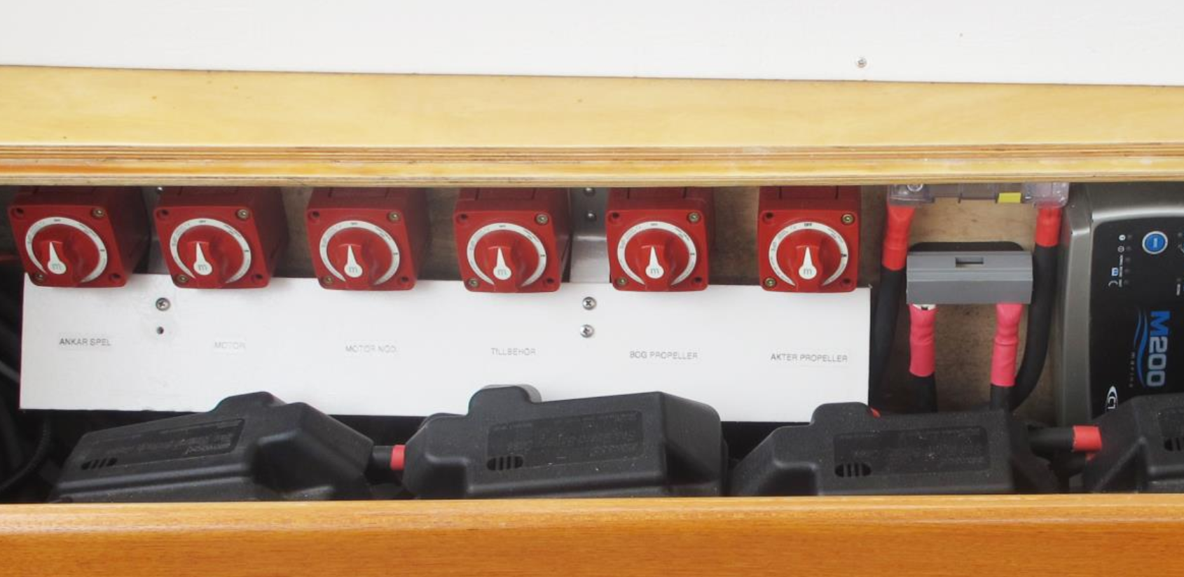

Att isolera startbatteriet kan man däremot åstadkomma med två separata brytare + en tredje "nödbrytare" som förbinder de båda andra på lastsidan. En sådan lösning ger full flexibilitet.
Det kan även vara värt att notera att Blue Seas relä i TS:s länk är av typen dual sensing, det vill säga reläet sluter oavsett vilket batteri det är som känner av en laddspänning.
Ja, så brukar det vara...

Då är givetvis ett skiljerelä, utan spänningsfall ett ypperligt alternativ.
