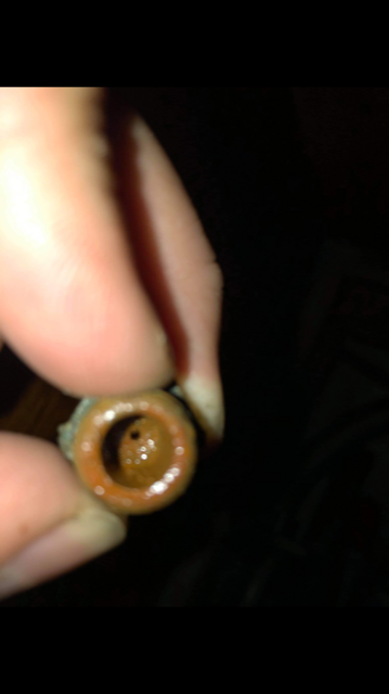

stefan11 0 Postad 3 Mars , 2021 Hej undra hur man skall smörja denna axeltätningen. Har googlat runt och sett på samma axeltätning men då finns det en nippel som man sätter en slang på som man fyller med olja. Men jag har ju bara ett litet hål i skruven och funderar på hur det är tänkt här ? Dela detta inlägg Länk till inlägg Dela på andra webbplatser

stefan11 0 Postad 4 Mars , 2021 ja har set den nippeln på axeltätningar när jag googlat runt. Men är fundersam på hur det är tänkt på min axeltätning. får ta isär och titta hur det ser ut Dela detta inlägg Länk till inlägg Dela på andra webbplatser
Hybro 1 254 Postad 9 Mars , 2021 Jag tror att själva slangnippeln är avbruten. Bara nippelns hål i bussningen är kvar. Inuti sitter typ glidlager som ska smörjas av oljan. Glidlagret är bara, till för att hålla tätningarna centrerade mot propelleraxeln. Dela detta inlägg Länk till inlägg Dela på andra webbplatser
LonelyBird 154 Postad 10 Mars , 2021 Den adekvata installationen är att se till att det gängade hålet pekar uppåt. En nippel ansluten till en slang skall skruvas in i hålet. I slangens andra ända skall vara en liten plasttank som fästas på en plats mer än 20 cm över vattenlinjen (mera är bättre). Systemet fylls därefter med olja! (ca 30 sae) Se till att slangen har tillräcklig diameter annars kommer inte luften ur kaviteterna... Dela detta inlägg Länk till inlägg Dela på andra webbplatser
Rollen 578 Postad 10 Mars , 2021 Tätningen du har är tänkt att man ska fylla med olja och skruva i pluggen. Hålet är ett ventilationshål. Det verkar som att tätningen läcker eftersom pluggen är rostbrun. Det är bättre, som påpekas, att montera en slanganslutning och en genomskinlig slang som dras upp över vattenlinjen, som fylls med olja. Man behöver ingen behållare, men man ska lämna slangänden öppen. 1 Dela detta inlägg Länk till inlägg Dela på andra webbplatser
