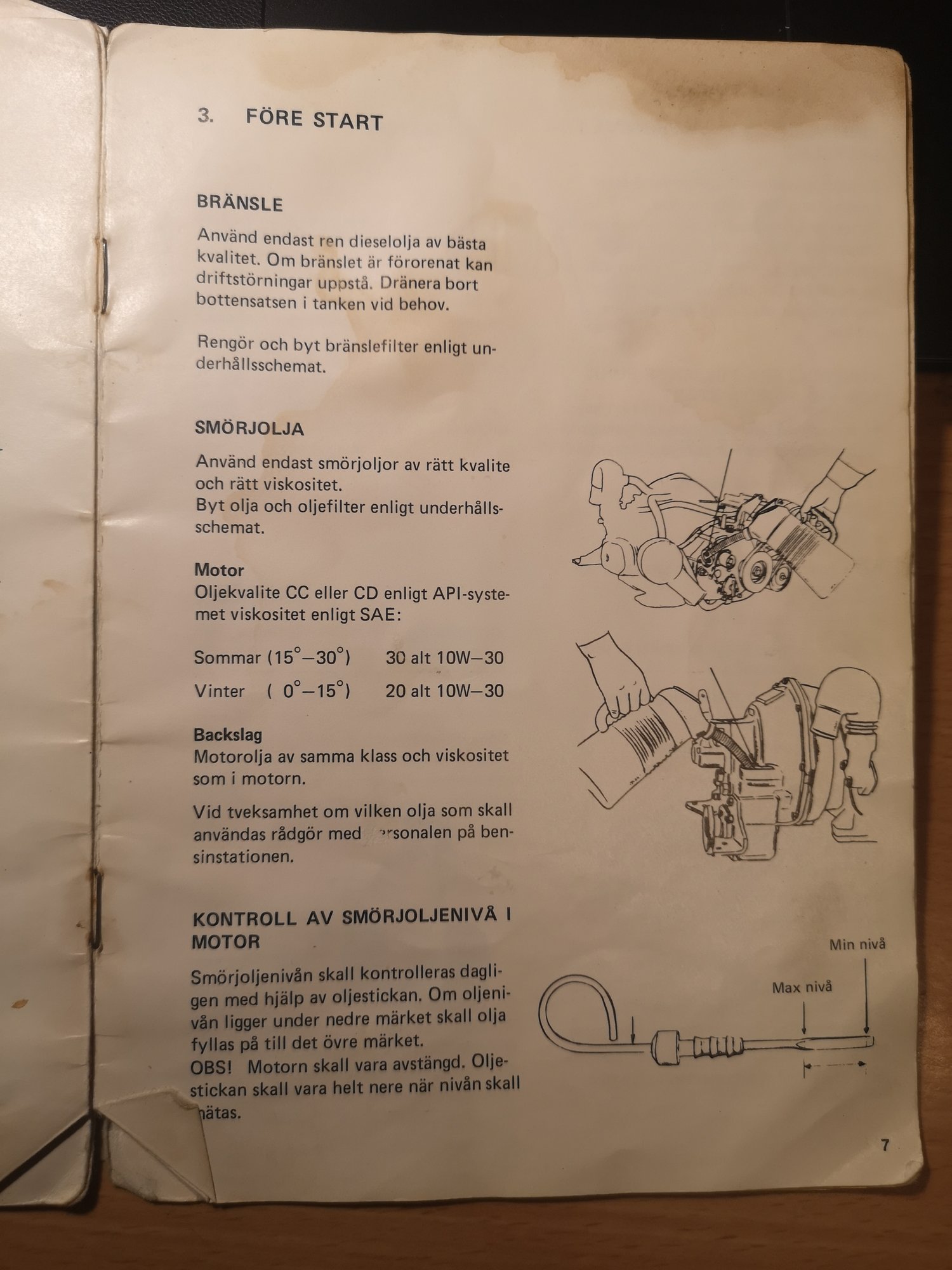

En rekommendation är att hålla oljenivån i motorn mitt emellan
min o max. Av den anledningen att motorn inte är konstruerad att luta bakåt, utan stå i våg och pumpa vatten, dag ut och dag in.
Fyller man fullt, blir det för mycket olja i vevhuset.
Nivån i backslaget mäts med urskruvad mätsticka, som bara läggs i kontakt med gängorna.
Oooops frångan gällde väl vilken olja... Ursäkta skrivklådan.
Redigerad av Hybro
tack för svaren och bra tips, men Hybro skev
( Nivån i backslaget mäts med urskruvad mätsticka, som bara läggs i kontakt med gängorna. )
Men längst ner på bilden du skickade med så står det ju att. oljestickan skall vara helt nere när nivån skall mätas ?
Redigerad av stefan11
7 minuter sedan skrev stefan11:
Skilj på kontroll av motorolja och backslagsolja. Nedre texten handlar om motoroljan.
15 minuter sedan skrev stefan11:
Bilden är oljestickan för motorn.
Som Hybro skrev så är det backslag, på samma sätt som Yanmar S-drev, som mäts med urskruvad mätsticka
Redigerad av Lintott
Å Rascal var snabbare...
jaha ja. så när man mäter oljan i motorn skall stickan mätas nere och backslag så mäts den uppskruvad liggandes på gängorna.
nuhar jag lärt mig något nytt idag med.
tusen tack för hjälpen
