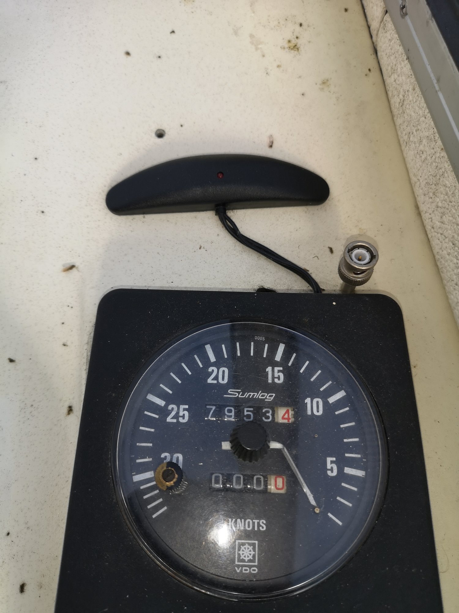

niedzwiedz_f 2 Postad 2 Mars , 2021 Någon som vet vad den avlånga detaljen ovanför sumloggen är? Dela detta inlägg Länk till inlägg Dela på andra webbplatser
Rollen 554 Postad 2 Mars , 2021 Ser ut som att givaren har blivit högtryckstvättad. 2 Dela detta inlägg Länk till inlägg Dela på andra webbplatser
snilsson 22 Postad 2 Mars , 2021 Det är en FM antenn med förstärkare 1 Dela detta inlägg Länk till inlägg Dela på andra webbplatser
Zwen 280 Postad 2 Mars , 2021 Tror mer på en distansdiffusör. Dela detta inlägg Länk till inlägg Dela på andra webbplatser
Georg_Ohm 4 840 Postad 2 Mars , 2021 2021-03-02 vid 19:21 skrev snilsson: Det är en FM antenn med förstärkare Det lättaste är ju att krypa under panelen och följa kablarna och se vad dom tar vägen. Om det är en antenn till radion borde lysdioden lysa när radion är påslagen. Det skulle även kunna vara en del av ett båtlarm. Sumloggen går att skruva isär, och med försiktighet kan visaren böjas tillbaka, möjligen kan VDO fortfarande ha reservdelar kvar i lager. Bet du vad BNC-kontakten med bajonettfattning är till? Dela detta inlägg Länk till inlägg Dela på andra webbplatser

Lintott 1 980 Postad 2 Mars , 2021 2021-03-02 vid 20:59 skrev Georg_Ohm: - - - Sumloggen går att skruva isär, och med försiktighet kan visaren böjas tillbaka, möjligen kan VDO fortfarande ha reservdelar kvar i lager. - - - En mekanisk Sumlogg har möjligtvis antikvitetsvärde (men tror knapp det). Jag tror det är svårt att hitta t.ex. propeller till dem. Mitt råd är att skrota den och skaffa något modernare med bättre precision. Fartloggen i en GPS räcker rätt bra för många båtägare. Dela detta inlägg Länk till inlägg Dela på andra webbplatser
niedzwiedz_f 2 Postad 3 Mars , 2021 Hej Tack för alla tips. Jag plockade bort sumloggen och då kunde jag följa kabeln till radions antenningång. Jag har aldrig sett lysdioden lysa men det beror nog på att jorden hänger i luften, ska väl kopplas till ett jordplan och till radion för bra funktion. Sumloggens funktion är idag endast att täcka det stora hål den sitter i, det finns ingen fungerande givare till den. Funderar på om man kan sätta dit något annat bra istället. BNC kontakten är till förra navigatorns GPS-antenn, ingen funktion och ska bort. Dela detta inlägg Länk till inlägg Dela på andra webbplatser
Georg_Ohm 4 840 Postad 3 Mars , 2021 (redigerade) 2021-03-03 vid 12:28 skrev niedzwiedz_f: Hej Tack för alla tips. Jag plockade bort sumloggen och då kunde jag följa kabeln till radions antenningång. Jag har aldrig sett lysdioden lysa men det beror nog på att jorden hänger i luften, ska väl kopplas till ett jordplan och till radion för bra funktion. Sumloggens funktion är idag endast att täcka det stora hål den sitter i, det finns ingen fungerande givare till den. Funderar på om man kan sätta dit något annat bra istället. BNC kontakten är till förra navigatorns GPS-antenn, ingen funktion och ska bort. Sådana antenner är oftast utförda som öppna eller slutna dipolantenner. Den har en inbyggd antennförstärkare. Den får spänning genom en egen pluskabel och jordas i signaljorden i antennkabelns skärm, så den lösa kabeln du fann skall kopplas till plus. Ofta har radion/stereon en utgående kabel som får spänning när radion är påslagen, brukar ibland vara en blå kabel, men det kan nog vara olika. Lysdioden skall lysa när antennförstärkaren får spänning. Vissa sådana antennförstärkare släpper igenom en oförstärkt signal när förstärkaren är avstängd, andra måste ha spänning för att öht släppa igenom någonting. Min erfarenhet av sådana antenner både till lands och till sjöss är dock inte så bra, dom brukar fungera när man är i närheten av en sändare men det är man kanske inte så ofta. Våra skärgårdar är ofta försedda med effektiva avskärmningar för diverse radio och TV-signaler, dessa avskärmningar kallas vist för ”berg” sägs det.... Så om du skall kunna lyssna på radion även en bit bortanför de kraftiga terrawatt-sändarnas räckvidd bör du ha en bättre antenn monterad så högt upp som möjligt. Alla här som en gång köpt en begagnad båt har ju funnit diverse kvarlåtenskap från förre ägaren, inte sällan en del mystiska sladdar och kablar med konstiga kontakter på, eller givare som inte längre är anslutna någonstans. Ofta är det då arkeologiska spår av gammal omodern utrustning som bara ofullständigt har demonterats. Nu i vintras klippte jag bort och rappade ur en hel del sådan gammal kabel i min båt, det blev några tiotals meter med olika sorters kablar.... Om du skall ha en logg som visar fart och distans genom vattnet, finns det ju moderna sådana med paddelhjulsgivare, jag bytte i förra båten mot en digital sådan, och dess instrument täckte hålet efter det gamla analoga instrumentet. GPS-mottagarna visar iallmänhet bara fart och distans över grund, men det finns även (tror jag) GPS-plottrar som man ansluter paddelhjulsgivare till och som då kan visa både fart genom vattnet och över grund. Redigerad 3 Mars , 2021 av Georg_Ohm Dela detta inlägg Länk till inlägg Dela på andra webbplatser
niedzwiedz_f 2 Postad 3 Mars , 2021 Igenkänningsfaktorn är hög avseende installation, rensning pågår. Däremot känner jag mig säker på att det är jord den lösa skall till. Det är en kort stump från antennen med ringkabelsko och de övriga två går till + på radion (påslagen) och antenningången. 1 Dela detta inlägg Länk till inlägg Dela på andra webbplatser
snilsson 22 Postad 4 Mars , 2021 2021-03-03 vid 14:37 skrev niedzwiedz_f: Igenkänningsfaktorn är hög avseende installation, rensning pågår. Däremot känner jag mig säker på att det är jord den lösa skall till. Det är en kort stump från antennen med ringkabelsko och de övriga två går till + på radion (påslagen) och antenningången. Helt rätt. Den antenntypen har pluskabel vid antennanslutningen och en liten kort kabel som ska kopplas till samma minus som radion. Denna var gjord som insides glasantenn till bilar. Dela detta inlägg Länk till inlägg Dela på andra webbplatser
