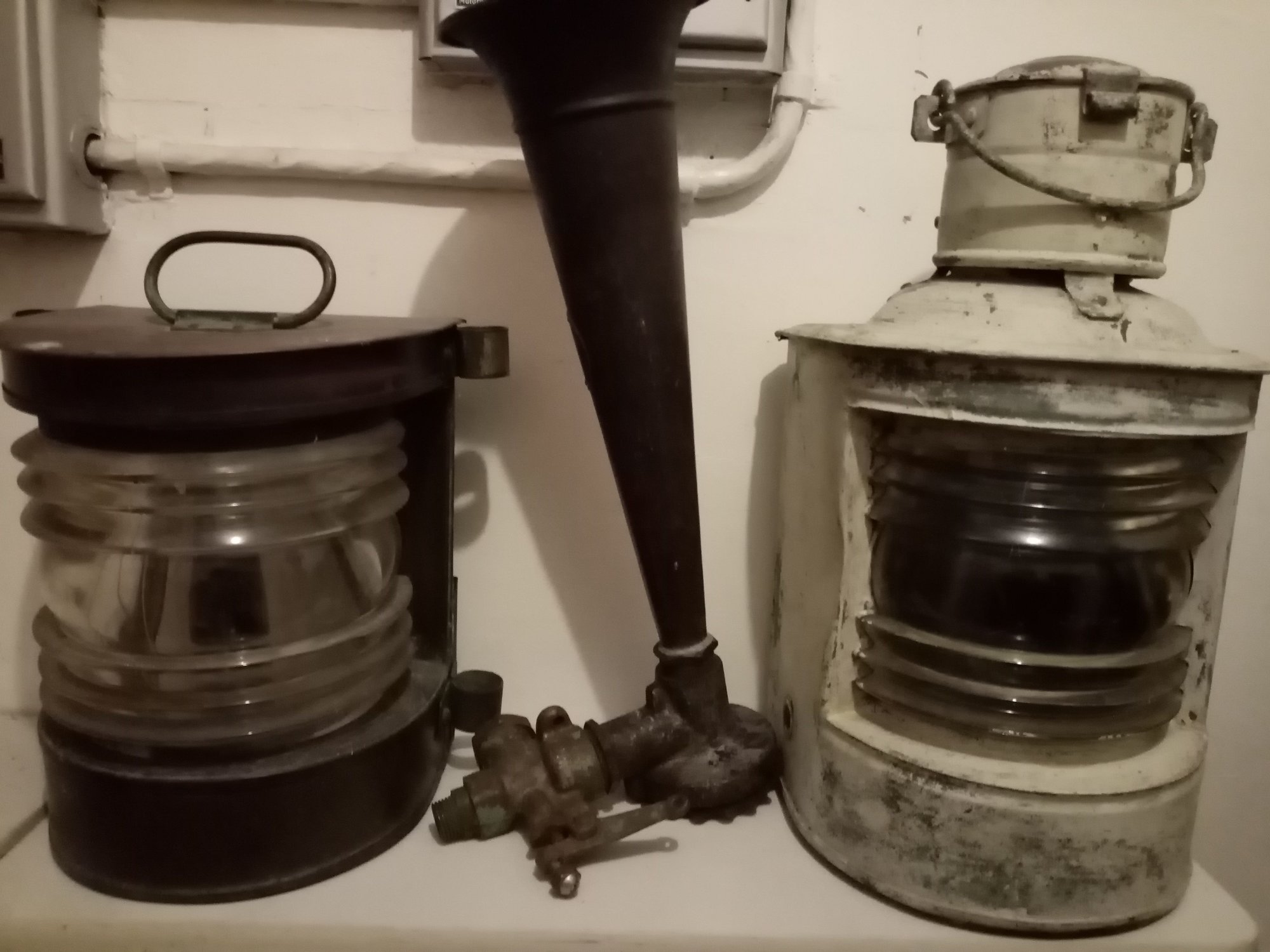

Lasse-L 341 Postad 23 Februari , 2021 Jag haver trenne lanternor, ev fler. Samt mistlur både för pump o tryckluft Dela detta inlägg Länk till inlägg Dela på andra webbplatser

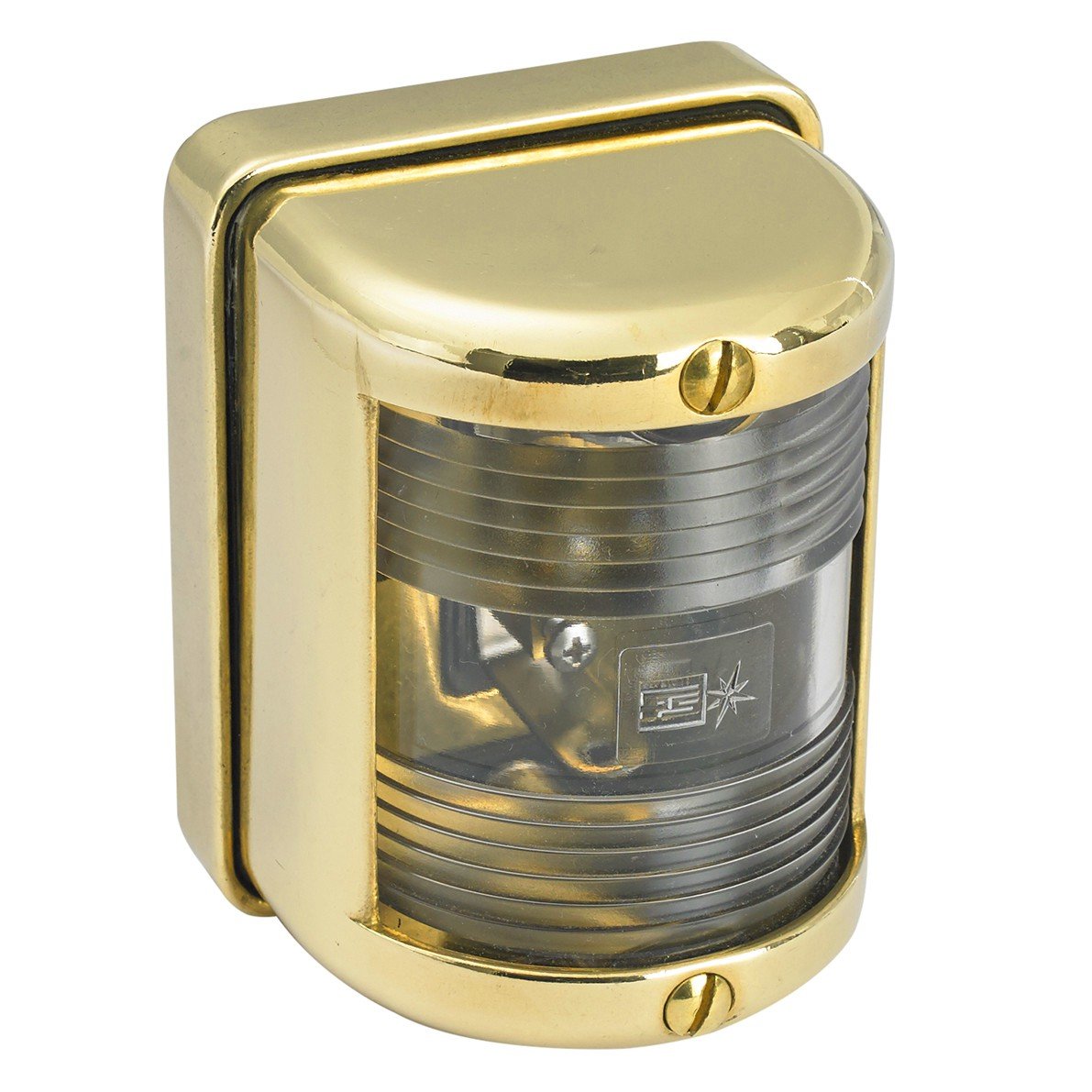

Heliac 20 Postad 24 Februari , 2021 (redigerade) Jo pillerburk har jag allt kollat på. Jag har Alfa 70 liggandes, styrbord , babord och akter. Men helst vill jag att de skall se ut ungefär så här, men dessa är nog tyvärr anpassade för prydnadsbruk inomhus. Redigerad 24 Februari , 2021 av Heliac Dela detta inlägg Länk till inlägg Dela på andra webbplatser
Peter_K 4 237 Postad 24 Februari , 2021 Jaha, oj då. Jag kan lova dig att de där är betydligt mindre tidsenliga än ett par Alfa 70, och inte en enda fritidsbåt från 50-talet och framåt haft något liknande. Möjligtvis en öppen, tjärad nyttobåt. Vad är det för båt de skall sitta på..? Dela detta inlägg Länk till inlägg Dela på andra webbplatser
Heliac 20 Postad 24 Februari , 2021 (redigerade) En 10-meters fiskekutter med hytt. Har sett denna typ av lanterna på fiskebåtar på västkusten som har samma utseende som min båt, men mitt skrov ser ju visserligen ut som båtarna som byggdes på tidigt 1900. Så att säga att jag vill ha en lanterna med 50-tals utseende var kanske lite luddigt av mig. Jag vill att det skall se riktigt gammalt ut helt enkelt. Fast Alfa-70 skulle jag ev kunna tänka mig...fast de känns lite små. Hittade en till som är ganska ok. Redigerad 24 Februari , 2021 av Heliac Dela detta inlägg Länk till inlägg Dela på andra webbplatser
