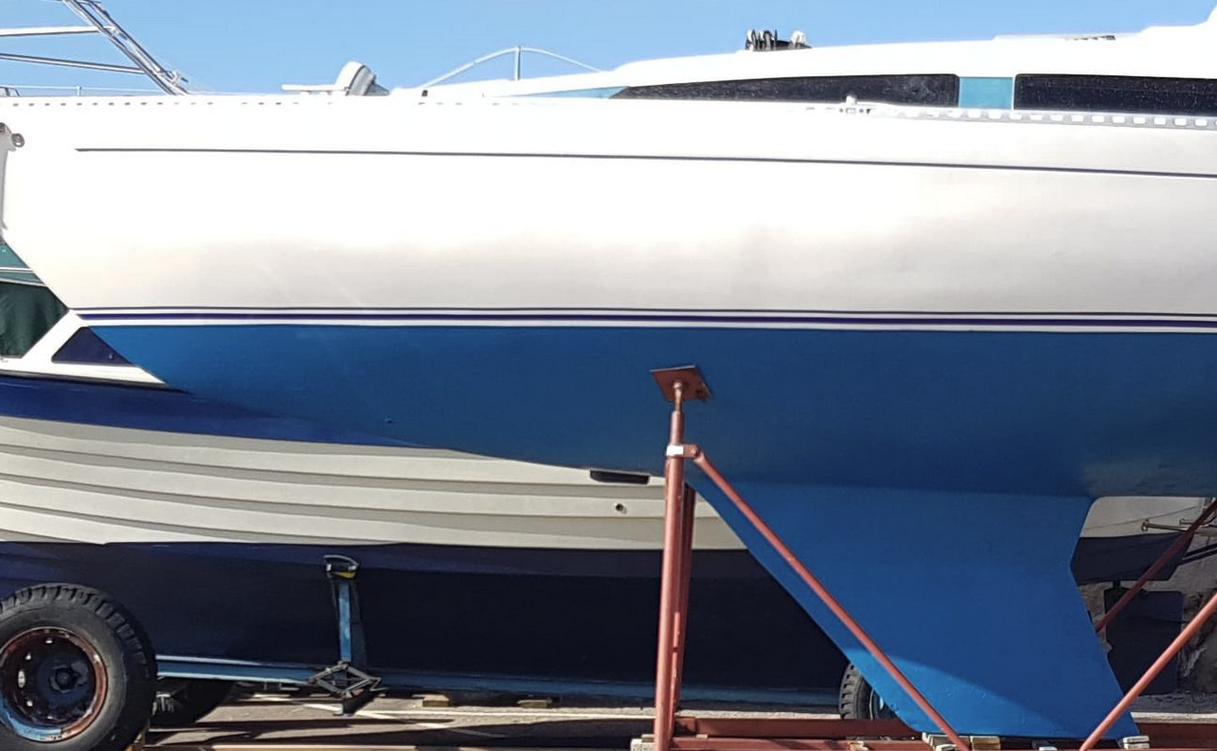

Som jag redan påpekat. Jag frågade om skrovtjocklek. Inte om monteringsråd.
26.5 mm tjockt var det ungefär 3 cm babord om mitten på den tänkta monteringsplatsen, men av det är det säkert en dryg millimeter gelcoat och ett halvdussin färglager. Gissningsvis ca 35 mm tjockt precis i mitten vid skarven.
Det gick väldigt bra att plasta en slät klack. Använde epoxy från NM i Ytterby, med filler, och byggde upp en klump som jag sen formade med en slät planka med packtejp på som släppyta. Detta för att dels hålla epoxysmeten på plats, dels för att ge den jämna och släta yta jag var ute efter.
Ytan var oerhört ojämn (gropig och med inbuktningar och varierande välvning) och det hade krävts en fullkomligt orimlig arbetsinsats för att formanpassa blocket för att matcha skrovet hjälpligt. Nu räckte det med att såga en plan yta i blocket, så var underdelen klar.
I dag monterade jag själva blocket och givaren. Tack vare förberedelserna med den släta ytan gick det smidigt. Jag fick det hela i stort sett helt lodrätt, eller vågrätt, beroende på vilken referensram man har. Däremot finns det en lutning i längsled på säkert 5-7 grader, men det är mindre viktigt. Blocket hade inte nog med höjd för att kunna kompensera för det, ens efter att jag plastat klacken som delvis kompenserade.
Och på grund av att jag valde denna vägen får även givarens kabel plats i höjdled  i utrymmet under durken. Inte mycket marginal men det räcker. En placering mer i sidled hade varit helt omöjlig.
Efter sjösättning återstår det dryga jobbet med att leta upp en bra rutt för kabeln genom salongen och upp till MFD:n och dra kabeln där.
Nu är det sjösättning bokad nästa vecka!
Hur ska den båten lyftas?
Utan att snaran riskerar halka av vill säga.
Ska dendär svarta burken vara exponerad på undersidan hädanefter?
Ska segelbåten bli en trålare, eller vad?

Båten är nu sjösatt. Inga som helst problem med lyft eller annat.
Anledningen till att ekolodet är där och av den typen är helt enkelt för att jag gillar sensorer. Jag tycker det är fantastiskt kul att kunna se saker tydligare, visualisera saker som annars är "osynliga" och ha bättre översikt generellt. Med detta kan jag se botten i väldigt hög detalj, och även få en 3D-visning som visar topografin på botten jag passerar över. Efter sjösättningen var vi ute en timme och det var riktigt kul att kolla hur botten såg ut. :)
