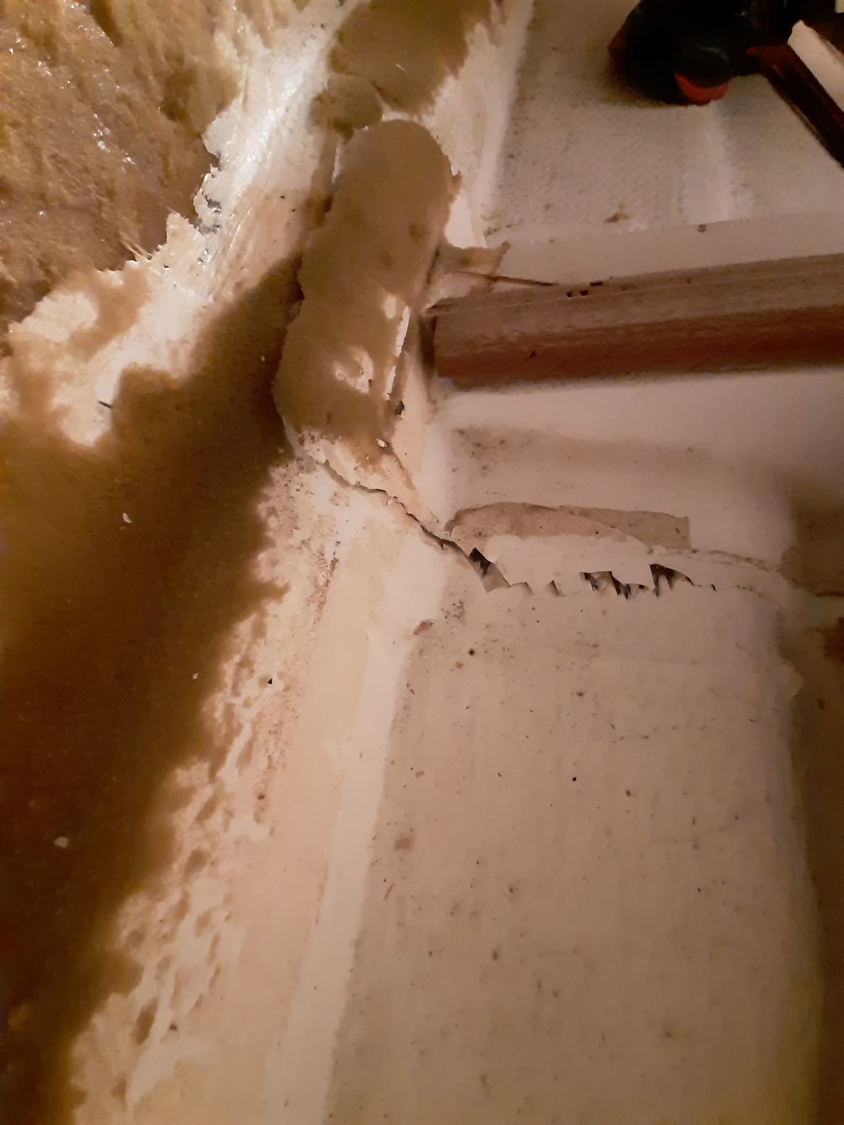

Vi har märkt att vår N29C -1990 och andra Nimbusbåtar uppvisar sprickor i skrovskelettet, dolda kablar som var klämda, klädsel som släpper, inredning som ej är färdigmonterad, instängd fukt-mögel. Allt går att åtgärda men det tar tid.

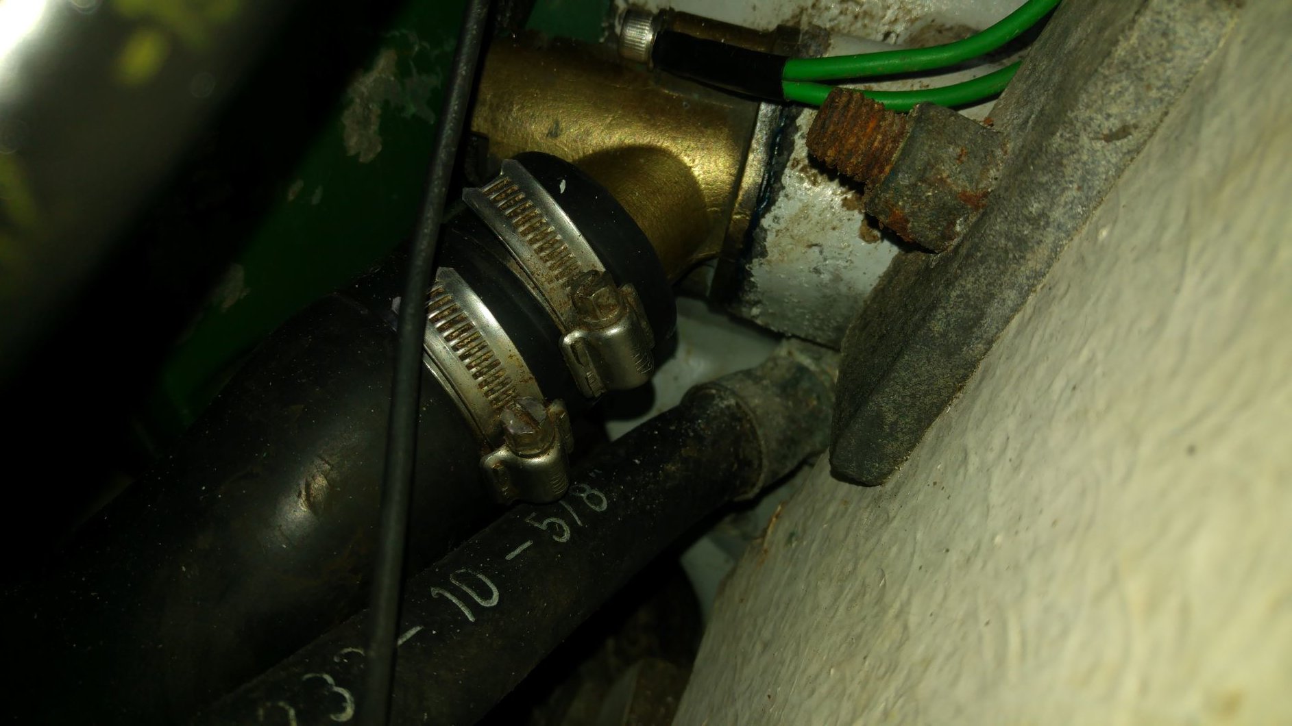

Bara att felsöka. Sjövattenfiltret öppnades och var helt felmonterat och tillplattat i styrspåren. Jäpp , allt som skulle silas bort kunde enkelt fara ner i oljekylaren.
Aha där har vi det. Plocka av oljekylaren(bröt en bult ) och tog den till en erfaren pentameckare  som öppnade den och fann inget i inloppet. Ompackad och syrad med kontrollerade termostater till kolvkylning/trycksmörjning monterades denna tillbaka (nymålad ) och nytt sjövattenfilter monterades. Ny provkörning men inget bättre resultat. Tog då och bytade impellern(kontrollerade dess status efter hemfärden) samt kontrollerade intagsgälarna på drevet. Ny provkörning utan förbättring. Båten torrsattes på höstkanten och då filmade jag med fiberoptik intaget i drevet när det demonterats ifrån skölden.
Intagsslang in genom avstängningsventil vidare genom servooljekylare och upp till impellern filmades utan att finna något.

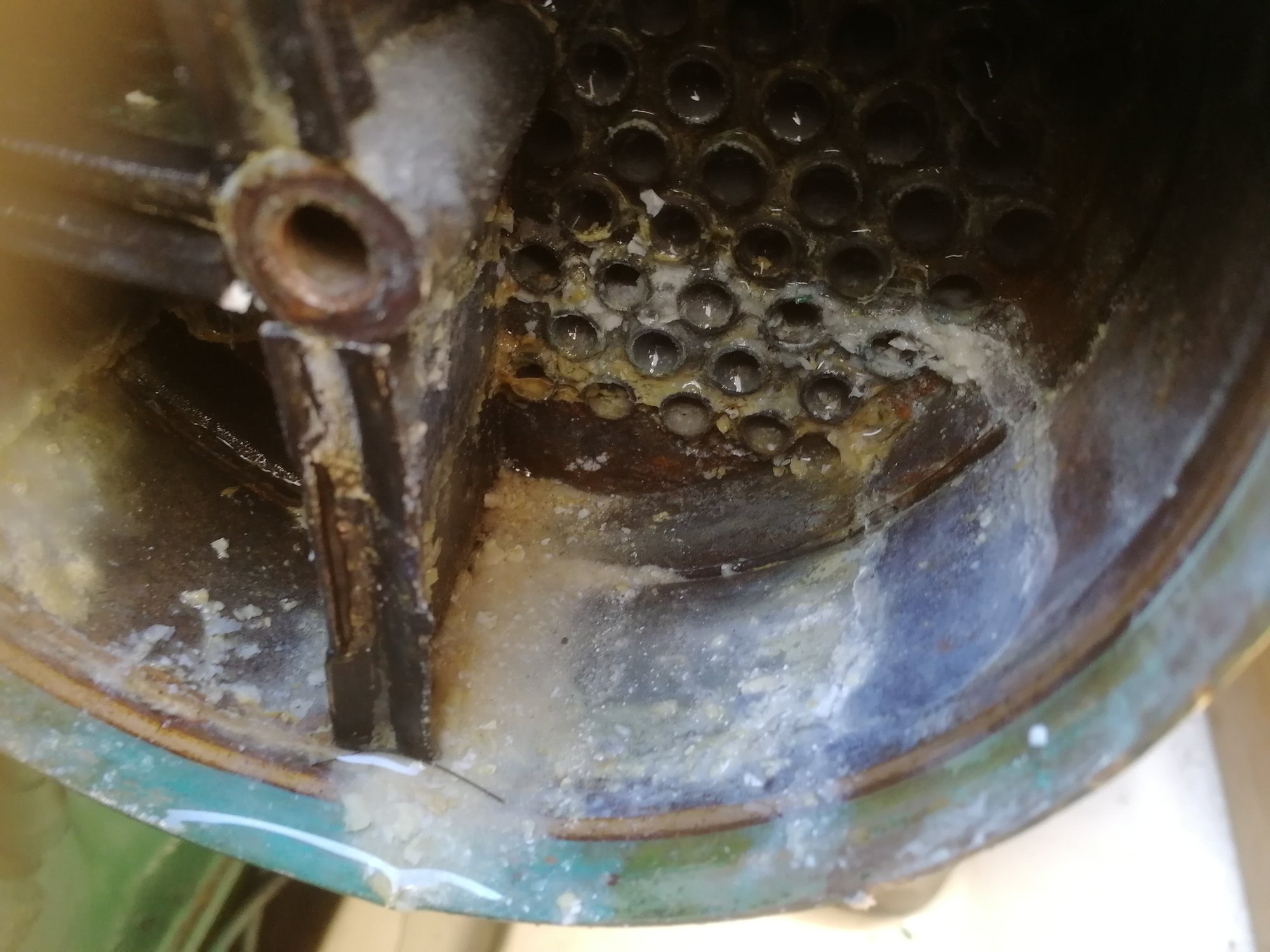

Till våren så steg tempen igen vid full gas alltså ingen förbättring. Dags att kontrollera värmeväxlaren, uppdrag för pentameckaren igen.
Och där fanns problemet. Tidigare meckare har vridit locket på växlaren så att en mellanvägg brutits loss. Detta gjorde att växlarens kylvatten(sjövatten) bara passerade 2 gånger i stället för 4 gånger.(väggen till vänster om bulthålet i centrum-är ok på bilden). Omlödad och funkar efter 5 år.

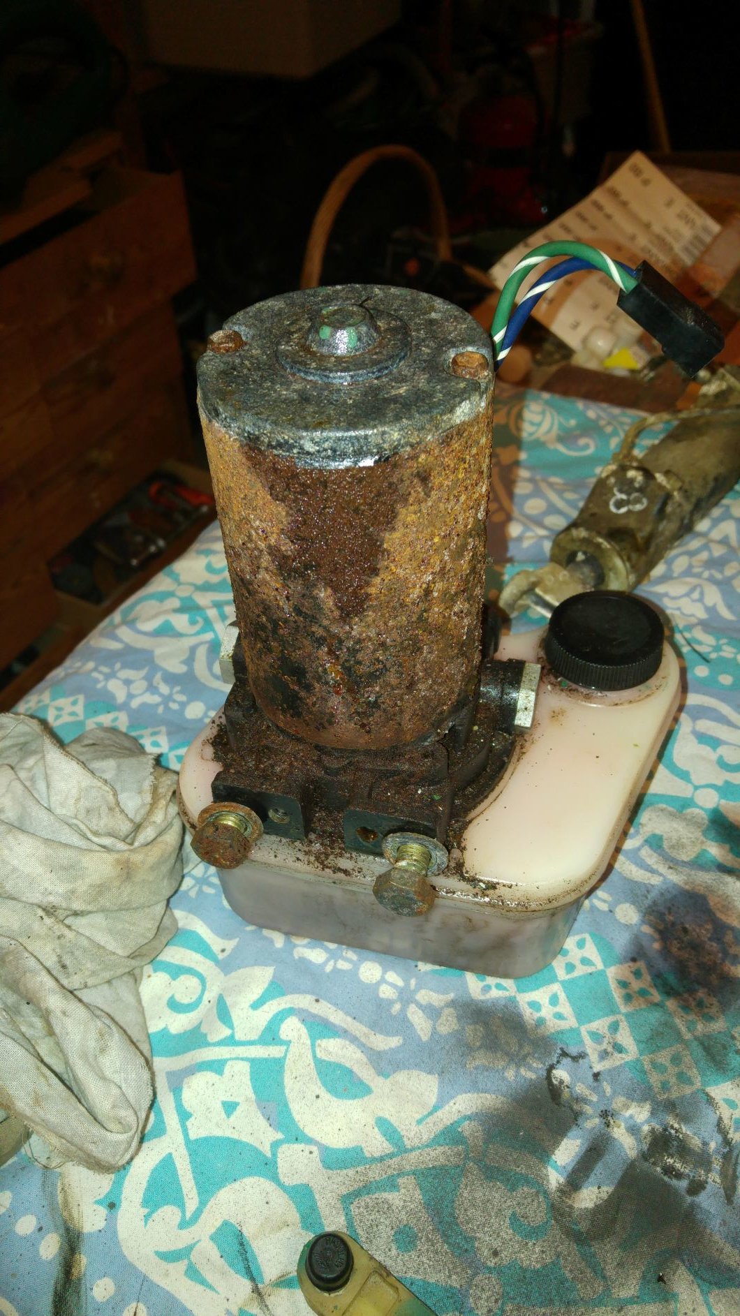

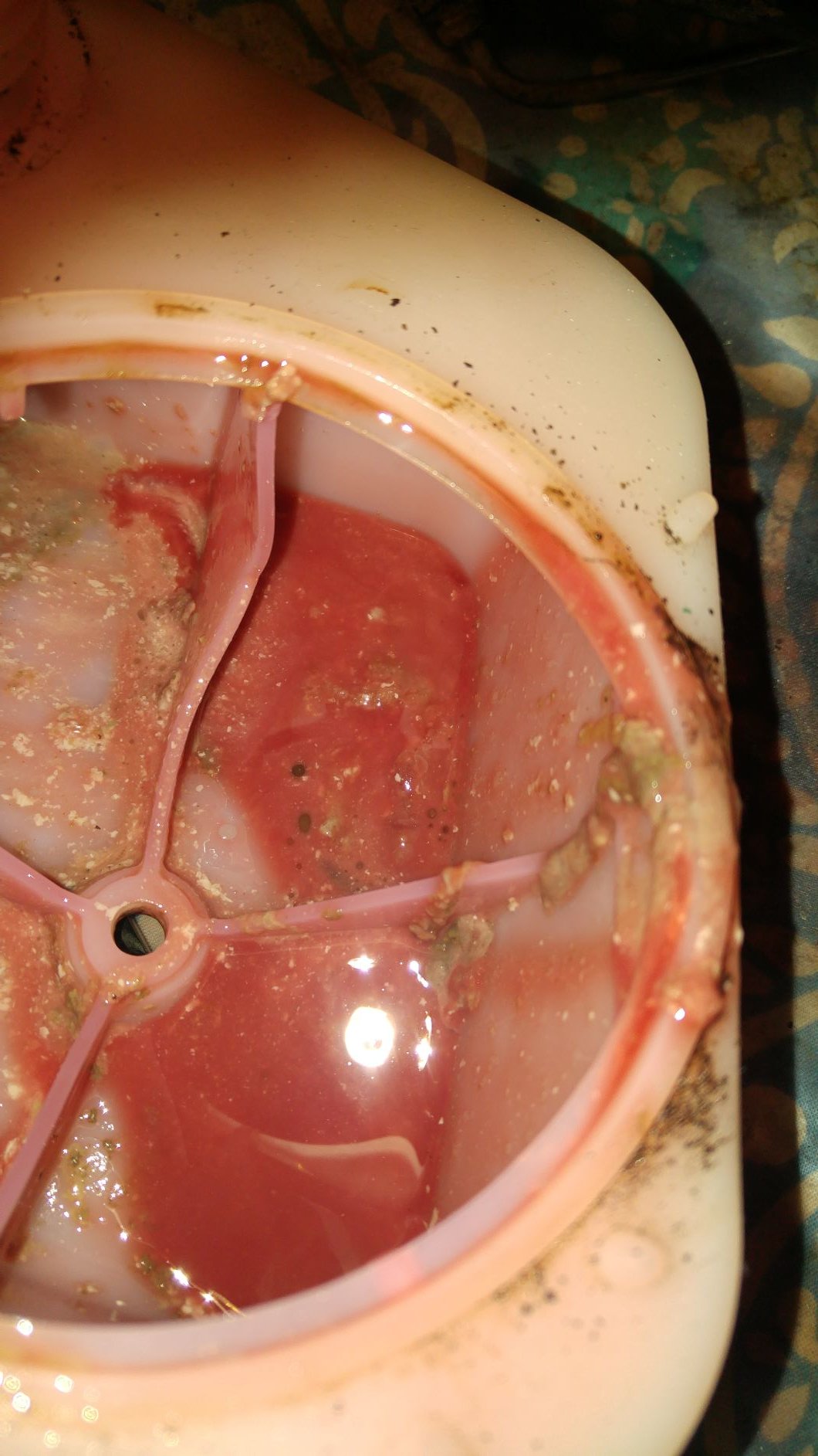

För drev/sköld fanns en del uppdateringar bl a styrgaffelns tätning, trimkolvarnas utbyte, utbyte av defekt växelkona, vattenintagsventil. I akterdelen av motorrummet såg det ut som på många andra ställen i båten, rostangrepp ifrån sjövatten. Vi antar att någon tidigare ägare kört hål på avgaskröken så att saltvatten lämnat sina rödbruna korrosionsspår på allt däromkring-motorblock-turbo-powertrimpump-trimplan-styrarm-styrservoarmar.
Efter diverse uppfräschning kom jag fram till att trots att välrenommerade stora skötselfirmor varit på och full servat motor och kringutrustning(enligt saftiga kvitton) så var inte servo-oljan, powertrimoljan eller trimplansoljan bytad. Smörjnippeln till styrgaffeln funkade inte , var helt igensatt. Säsong två när väl båten torrsattes på land blev ett enda drev/sköld fixande .
Började att rycka ner PT-kolvarna. Blev förvånad när sprintarna till deras infästning gick att trycka loss med fettpumpen. Trimkolvarna var bytade till de runda av någon snäll föregående ägare men dom läckte olja-kanske därför som powertrimoljan såg ut som på bild. Fixade ifrån E-bay o-ringar, packboxar, kolvringar .

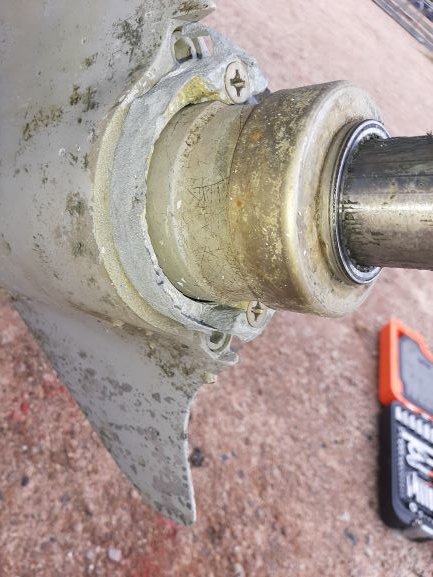

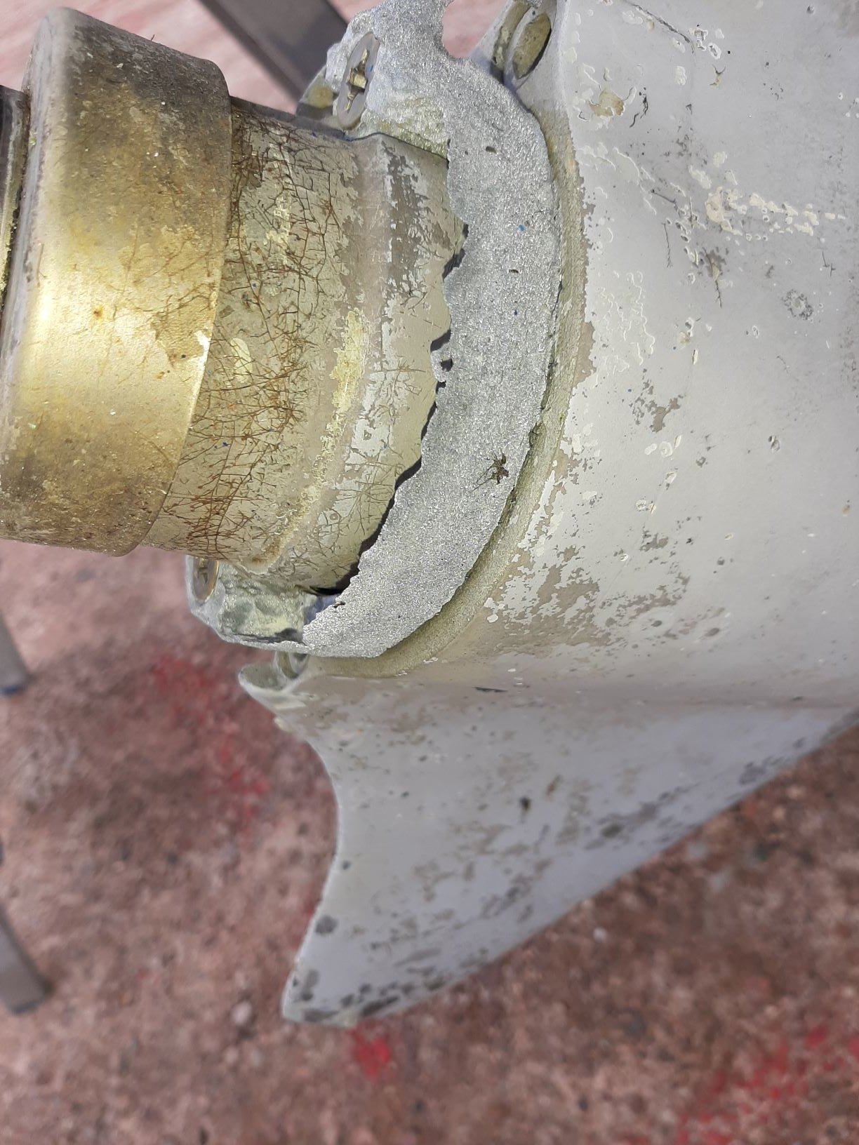

Sen kom det som alla 29C ägare bör vara varse om med 290drev. Vattenlinjen är över tätningen för styrgaffeln vid förtöjning/ankring. Det visade sig att min v-ring var helt slut och det syntes på insidan, mycket av den rost som fanns på järn?? bultar till styrarm, servoarmar, vattenintagsventil rostade rejält pga inträngning av sjövatten. Bara att ta och byta tätning där och även till trimgivaren. Man får ta i rejält för att få ut gaffeln. Tacksamt när allt blev åtgärdat och smörjnippeln bytades till en syrafast. Vattenintagets bultar fick sågas av . Själva vattenintags ventilen packades om-Volvos ersättare i plast monterade jag inte men intagsslang bytades och bultar i syrafast material monterades. Drevet glassblästrades och målades med grundfärg för aluminium och sen med VP orginalfärg. Drevet lämnades därefter till pentameckaren som bytade alla tätningar, knutkors, shimsade lager o kuggspel samt konstaterade att konan var bytt ti<digare och felfri. Lite permatex syntes iskarvar och meckaren svor att jag målat innan han fick det.
Till kommande båtsäsong bytades aluminiumproppar till VP:s rostfria av den tidigare varianten. Detta gav nya problem som fick sin förklaring först 3 år senare, som synes på bilderna

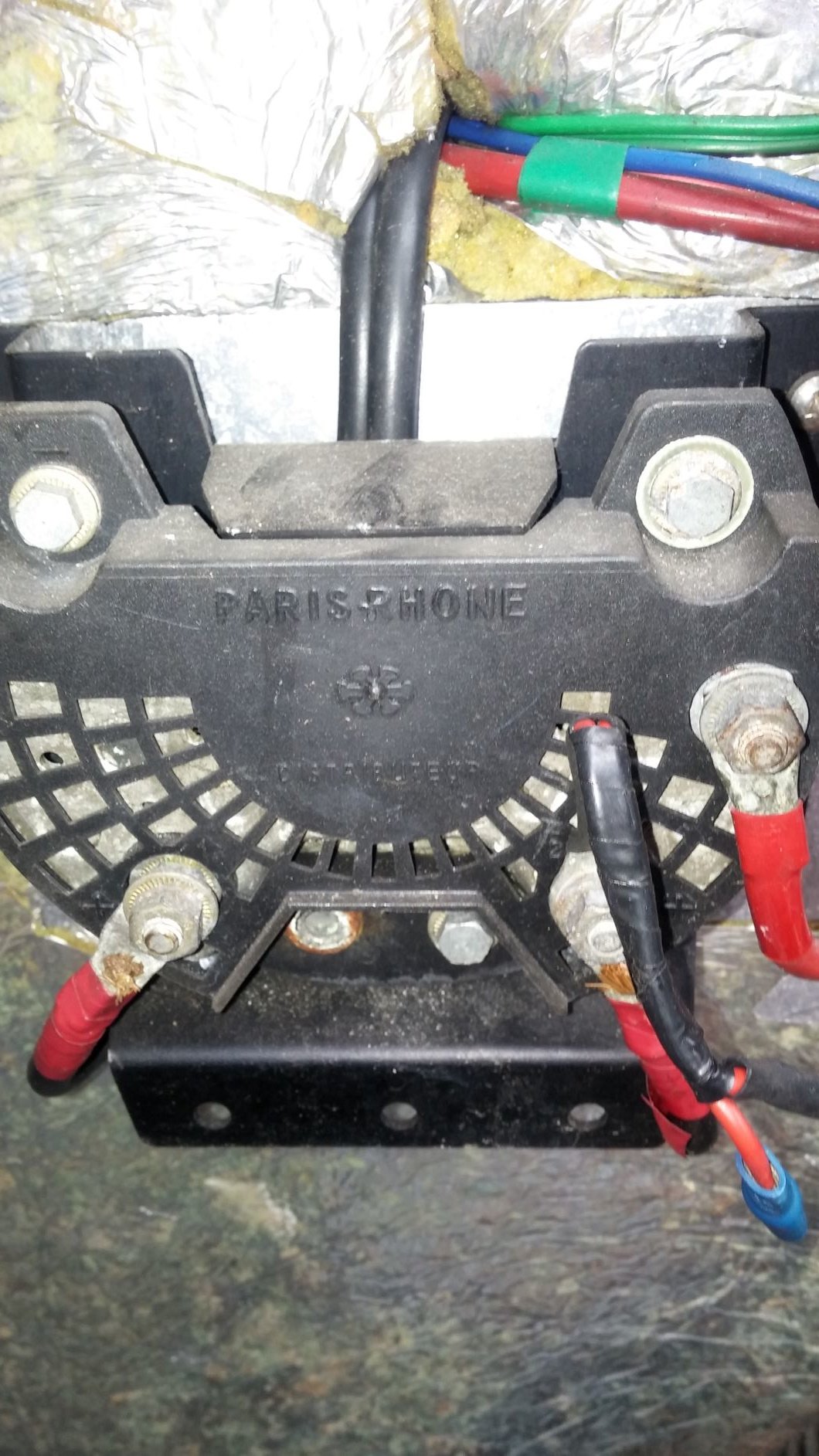

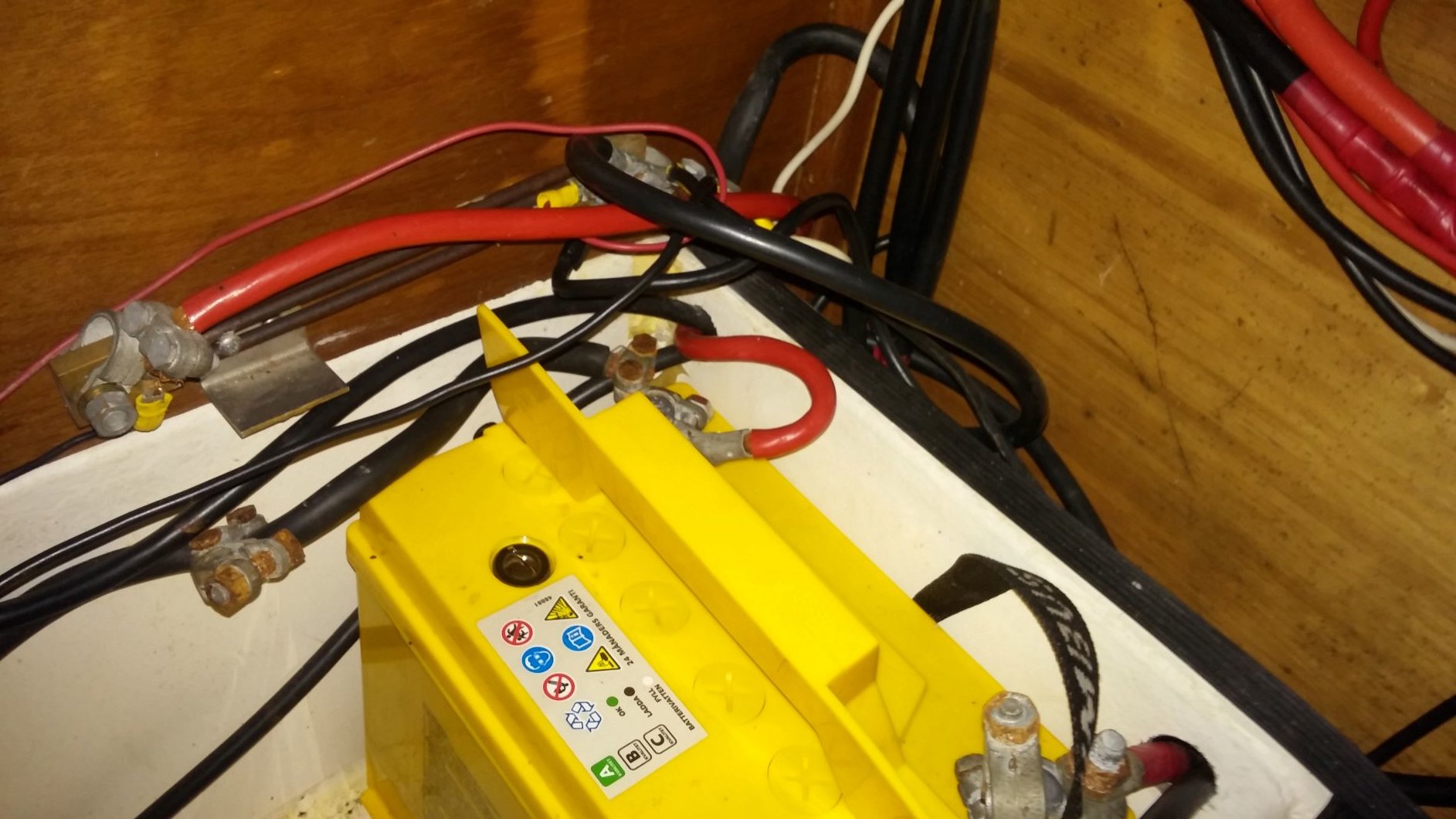

När båten väl kommit till hemma hamn i södra Sverige så försökte jag att ladda enbart startbatteriet över natten med en något korroderad Waeco 25A laddare. Detta då batteriet var rejält urladdat och inte tycktes få laddning när båtmotorn var igång 6 timmar under hemresan. Dagen efter kom jag in i båten och den stank batterisyra och luktade bränt. Befarade det värsta tände inget, slog inte på huvudströmbrytarna. Gick ner och fann ett kokhett batteri som omgående slängdes ut på flytbryggan. Där stod det och pyrde varpå jag konstaterade att ett enligt plastgjutstämeln var det ett 3 år gammalt batteri . Det var kortslutet i två celler och ytterligare två celler kokat torrt på batterisyra. Fick tag på båtförmedlaren som sagt att man kopplat bort det batteriet ur laddningsfördelaren och ej anslutet det till den fasta laddaren . Fick ingen ersättning mer än ett bättre begagnat Hjertmans batteri. Fick då upp ögonen för hur illa det var med övriga fyra förbrukarbatterier och att flertalet av kabelanslutningarna saknade fackmannamässig pressning. Polskornas anslutningar var i rejält dåligt skick.. Lägg där till att ingen form av säkring fanns för varken elsystemet totalt, bogpropeller eller ankarspelet i fören. Kablar till bogpropeller och ankarspel i fören var underdimensionerade om man önskar lågt spänningsfall och lite värmeutveckling.

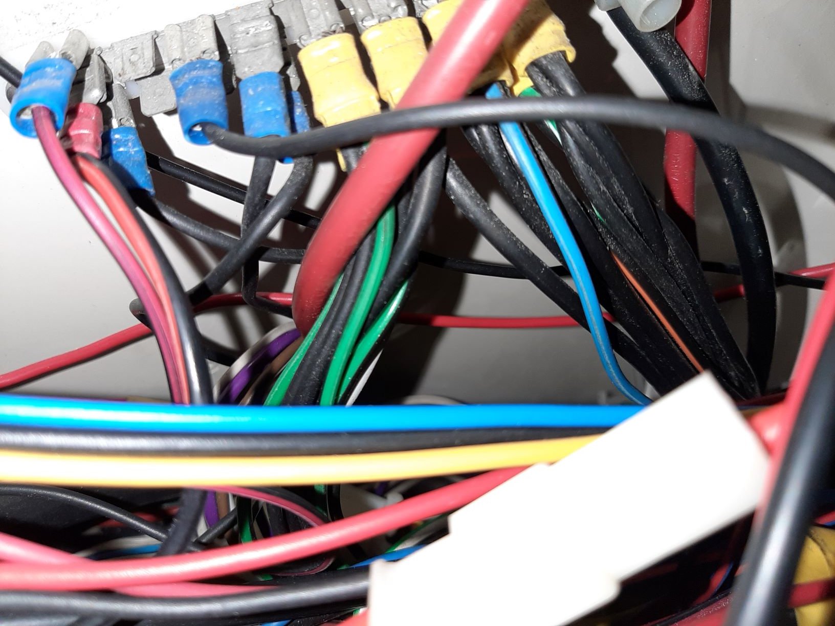

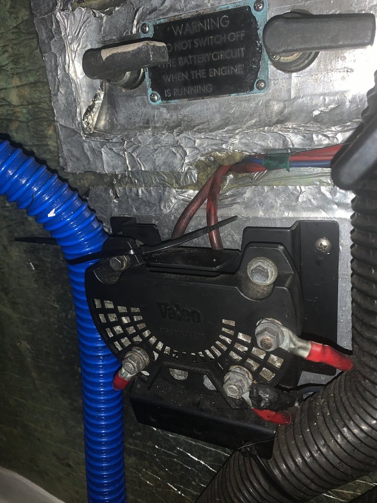

Råttboet i elrummet slets ut och samtliga pressningar till kablar större 10mm²(16-25-35-50-70mm²) gjordes om med ett hydrauliska dubbelsexkants pressverktyg. Alla icke tennbelagda kablar förseglades med kabelfett och krympslang. Kablar till bogpropeller uppdaterades till 70mm². 50mm² användes till andra omdragningar bl a startmotor och motorns jordning. Generatorn kabeljordades direkt på motorns jordplint. 12 st nya flatstifs säkringar monterades och två st huvudsäkringar. Nya polskor till batteribankarna, fördelningsplintar för gemensam jord och två till utgående 12V, allt ifrån Skyllermarks. Laddningsfördelaren ifrån Paris-Rhone skrotades, fördelade inte till startbatteriet och dioderna skapar spänningsfall vilket kan leda till värmeutveckling. Generatorn fick styra ett Bosch skiljerelä istället. En ny 10mm² kabel med 30A automatsäkring drogs till all extrautrustning vid instrumentpanelen (GPS, Radar, extra Ekolod, VHF, extra sökarljus). I pulpeten såg det ut som kriget, verkligen ett fågelbo(mer om det längre fram)
Efter två år gav förbrukarbatterierna upp, (mindre än 40% energiinnehåll kvar) så med lite flyt fick jag köpt 4 st Tudor 72 Ah fritidsbatterier på TH Petterssons i Gbg(2017)  för 600:-/st. Ett extra startbatteri införskaffades och två solcellspaneler limmades på taket med regulator i elrummet. 2019 bytades laddaren till förmån för Ctek M25, med D250SA o Smartpass120 samt CTX batterimonitor till startbatterierna.

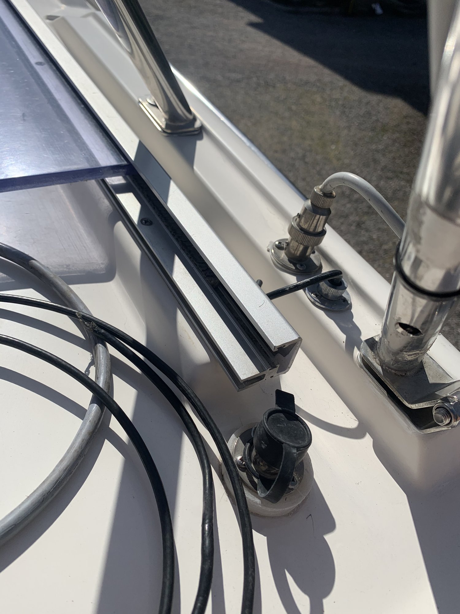

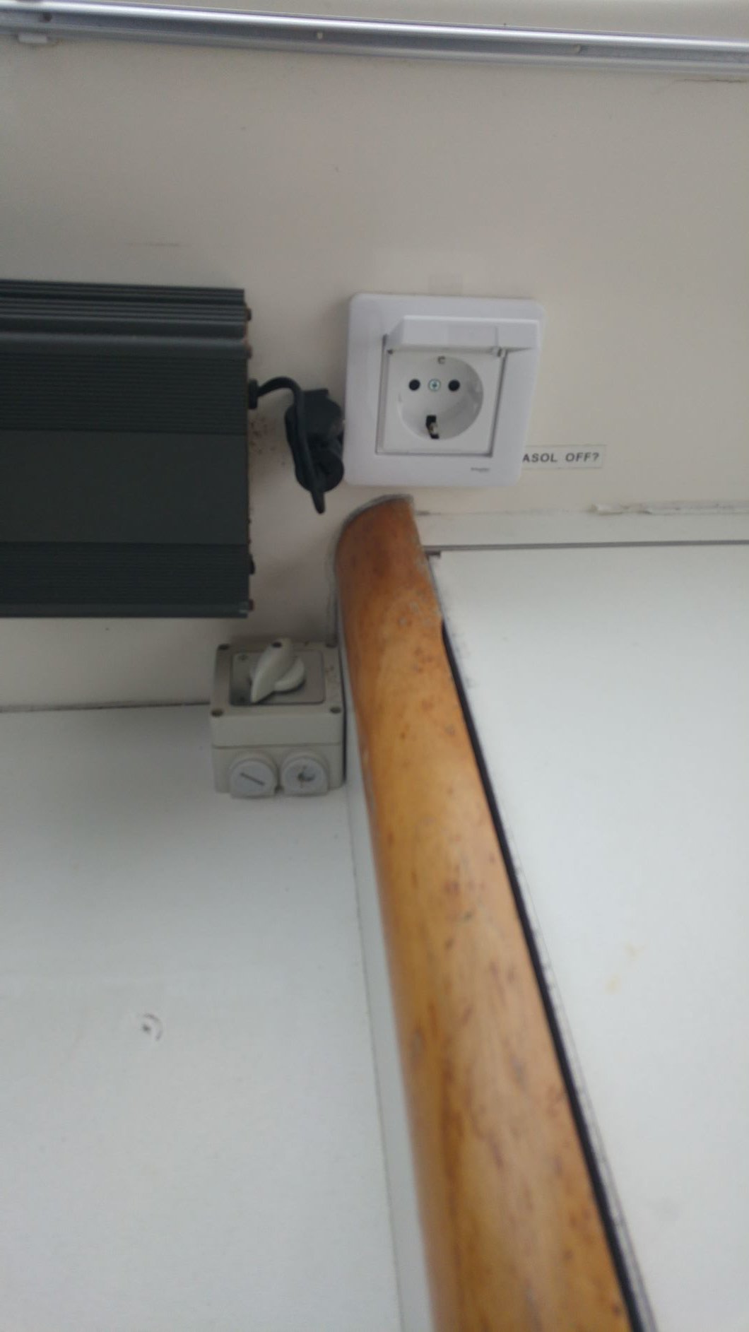

230v installerat i båten via intag på akterdäcket var ej regelmässigt installerat , bl a annat hängde en stickpropp i motor rummet vilken kunde bli strömförande på sina öppna stift. I elrummet låg en stickpropp, dragen med sprucken gummikabel genom motorrummet. I vattenrummet satt ett dubbeluttag öppet utan inkopplad jordkabel mot jordstift då den anslutningen korroderat av! DETTA ÄR EXTREMT FARLIGT och jag har sett liknande installationer på andra Nimbusbåtar så det verkar ha kommit ut lite av varje ifrån Nimbus runt 1990. Jag vet inte om tidigare ägare agerat hemmaelektriker och kopplat själv.
Ny landströmscentral med tre grupper tvåpoliga säkringar, huvudbrytare, jordfelsbrytare och spänningsindikering. Lockad och med rätt IP-kapsling. Intag i både fören(ankarboxen) och aktern. Tvåläges 230v väljare(för/akter) innanför dörren med spänningsindikering. En 10A säkring med 10A väljare på köksdelen för att välja uttag i kök eller varmvattenberedaren, med spänningsindikering. Varmvattenberedaren (Volvo Flygmotor rostfri) försågs med dubbelbrytare i vattenrum med kapsling. Ett uttag (dubbelt) i elrummet på en 6A tvåpolig säkring. Ett uttag under bordet i coupén, ett uttag vid barskåp/toavägg och numera ett uttag i förens vägg, 6A tvåpolig säkring. All 230V dragen i egna flexrör med 2,5 mm² kabel. Lockade uttag i hela båten.
Under vintern 2021 byggdes, i samband med utbyte av skrovklädsel, 12V elen om i pulpeten och ny tillträdesväg ifrån toaletten. Kommer mer om detta längre fram.

Hör med båthandlare angående att skrov-skeletet spricker/släpper mot friborden. Svårt att se då detta är dolt av inredning och skrovklädsel.
Jag vet att fler har fått limma om detta. I dag är det inte så svårt med West Systems färdiga trögflytande epoxi utan starka lösningsmedel(luktfritt i båten!).
Se upp med elsystem som ser ut som i min båt. Kolla att ev serviceföretag verkligen gått igenom allt.

Bifogar bild på sprickor invändigt i skrovskelettet.

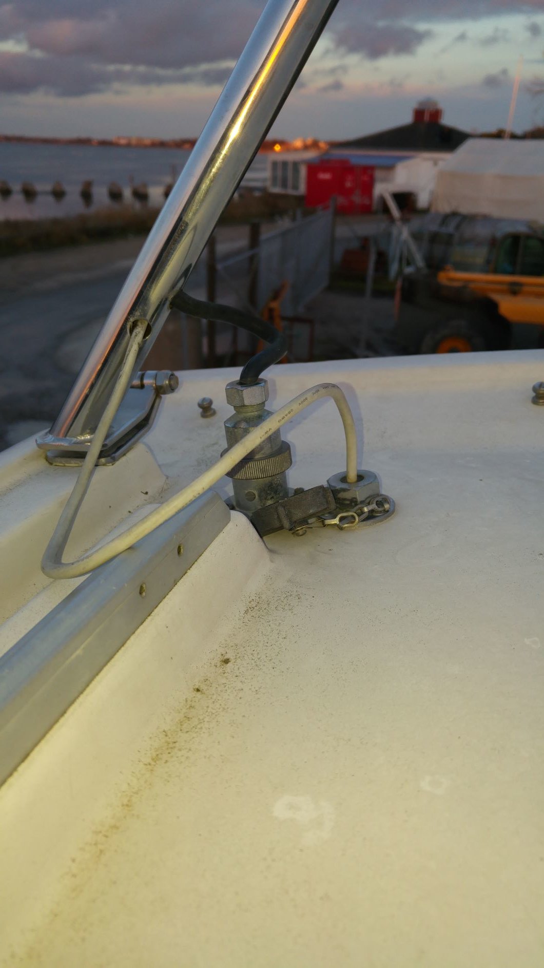

Då torkare fanns monterade på båten så testades dessa vid kraftigt regn, så även defrostern till en snabbt immande vindruta. Dock så visade sig att torkararmarna var defekta och motorerna ej stoppade i ändläget. Torkararmarna var delvis utbytta till en instabil parallellarms modell som inte höll måttet. Bland annat så delade den sig och längden varierade mellan styrbords och badbords torkare. Axlarna till torkarna var ej av syrafast material varpå rost satt sina spår rejält i gelcoaten vid torkararmsfästet under vindrutan. Motorerna fastnade emellanåt precis när man behövde dom som mest. Nya torkarmotorer inhandlades på Blocket , det blev Roca W12 med mellanlång axel(68mm) . Parallell armar inköptes på Watski och fästen av Roca. Torkarna är självparkerande och har två hastigheter. Det visade sig att torkarmotorerna (ursprungligen italienska ) går att komplettera med automatik som möjliggjorde två hastigheter och intervall. Jag kopplade parkering och låg hastighet mot brytarna på huvudbordet med lämnade kablar för hög hastighet fördragna. Vid renovering av skrovklädsel 2020/2021 bättrades kabeldragning och genomföringar till torkarmotorerna. Styrbords torkarmotors matningskabel var sönderklämd av torkarmotorns montering och takskivan. Därav omdragning av kablage till respektive ny torkarmotor direkt ifrån huvudbordet. Även spolarslangarna drogs om  nu placerade utvändigt på den nya skrovklädseln i kabelkanaler.
En spolarknapp i huvudpanelen visade sig vara monterad som ett eventuellt extratillbehör, trots att spolarmunstycke och slangar var dragna. Någon spolarbehållare fanns inte och kablageget till dess pump slutade i tomma intet i styrbords kabelstock som var dragen akterut. Vid elsanering 2020/2021 kopplades kablarna till spolaren om . De kablar som var tänkta till spolaren kopplades in i vattenrummet där den nya spolarbehållaren placerades. I samma rum finns redan en modifierad varmvattenberedare, en färskvattenpump, en havsvattenpump(till diskbänken) och defrosterpaketet, ett våtutrymme. Ny spolarslang drogs i kabelkanalen fram till toalettens tak där den T delas till respektive spolare via nya hål i inre pulpettaket/toataket.
Så numera är båten försedd med två väl fungerande torkare som stannar där man önskar. Spolarmunstyckena används inte mycket och visade sig svåra att justera in . Funderar på att byta till slangar med torkararmsmonterade munstycken.

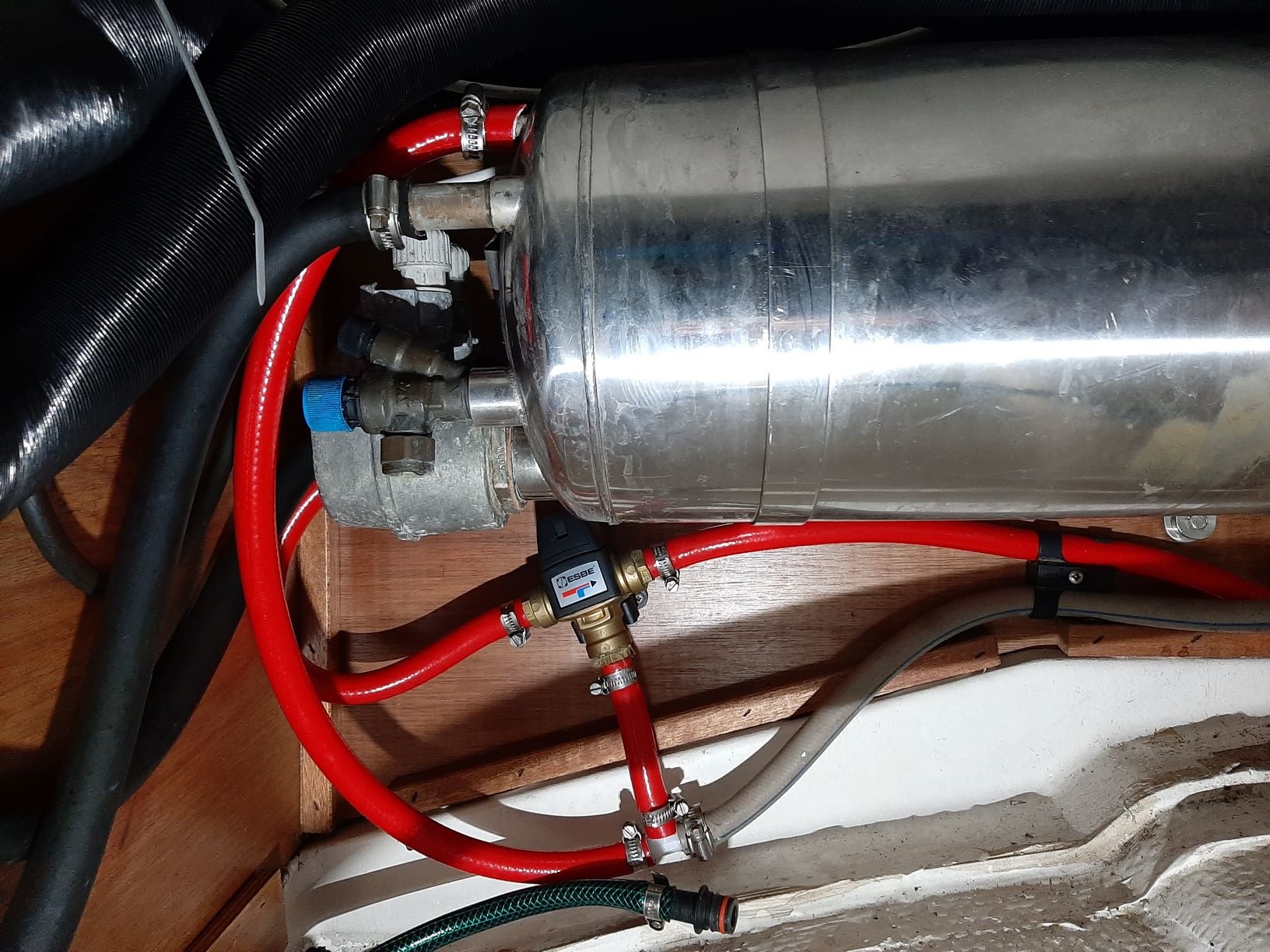

Tidigare nämnda varmvattenberedare modifierades 2017 med en tvåpolig brytare och 2018 med blandningsventil och ny överhettnings termostat. Har i tidigare yrke sett vad som sker när en varmvattenberedare skenar och ångexploderar- och i en båt vore detta förödande så därför testas säkerhetsventilen och överhettningstermostat inför varje säsong. Volvo Flygmotors rostfria beredare funkar än och insidan är änsålänge i gott skick(fiberoptisk kontroll). Hela vattensystemet fick ett expansionskärl(hydropress) och varmvattenslangarna ut till de tre blandarna bytades till en temperaturklassad slang och fästes upp ordentligt.

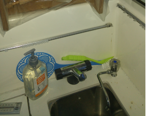

Orginal Oraskranar på toa och i köket packades om med orginaldelar (funna på vvs-utförsäljning). Vi kommer att byta köksblandaren till en högpipsmodell framöver.

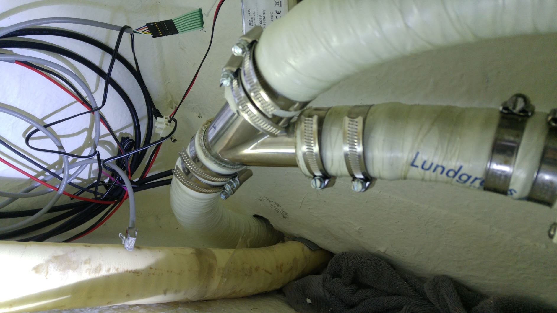

2016/2017 togs septitanken ut och täthetskontrollerades med heliumsniffer via den kontrollfirma som jag då jobbade på. Inga tecken på diffusion och det visade sig att septitanken var tillverkad 2004 enligt märkning. Rotationsgjuten PE-plast , något tjockare än originalet . Någon stackars tidigare ägare hade nog fått problem med läckage , det var märkligt skitigt i skottet vid tanken och under bänken vid handpumpen . Jag modifierade avluftningen till 19 mm för att vacuumtömningen skulle fungera utan att påverka septitankens konstruktion. Luftningen var totalt igensatt både i slangnippeln och i gängstudsen. Slangar bytades mellan toalett och tank samt mellan tank och nytt syrafast Y-rör. Ifrån Y-rör drogs en ny slang in bakom förväggen och upp till en standardiserad skrovtömnings anslutning. Handpumpen renoverades med nya tätningar. 2021 bytades tömningsslangen mot skrovets bottenventil och ventilens kula smordes upp med siliconfett. 2017 monterades en Gobius nivåmätare, men en av sensorerna lossnade varpå nya tejpbitar tillhandahölls av Gobius. Funkar lite si-så där. Testade vacuumsugningen med rent vatten och undertrycket påverkade inte tankkonstruktionen. Ett rent skitjobb färdigt.
2019/2020 bytades toaletten ut mot en elektrisk. Den nya toaletten anpassades så att två av fyra tidigare bultar gick att använda. Bultarna är insvetsade i en förstärkningsplåt under den platå som stolen står på. 19 mm transparent slang med backventil monterades för spolvatten.  För att inte behöva ha sjövatten i stolen kopplades en trevägs ventil in så när vi lämnar båten längre stunder så spolas toan ifrån vattentanken. Avloppslangen ut ifrån kvarnen på toalettstolen är 25 mm och skarvad efter ”självfalls krumbuktern ” till 38 mm ner mot septitanken.

mycket trevlig tråd du har här. Jag har precis köpt en 29c och håller på att gå igenom henne. Tänkte höra om du vet vad Valeo gör (bild1) har försökt smyga kablarna, är det ett skiljerelä?(Ska installera Landströms anslutning)
samt  andra bilden visar Powertrimets behållare samt trimplanens, är det ATF olja till båda ?
Valeon är vad jag vet ett skiljerelä.
På fråga 2 passar jag.
Grattis till en fin båt! Hade en 89:a under fyra år och vi var väldigt nöjda. Suktade också i flera år efter den innan vi till slut köpte den. Dock började vi tycka det blev lite stampigt med en planande båt så då bytte vi till en halvplanare med samma layout på bo-ytorna. (Den har vi nu haft i drygt tio år.)
Bergnicklas o ChristerN
Valeo(RhoneParis) är helt riktigt en laddningsfördelare.
Jag ersatte min med ett skiljerelä ifrån Skyllermarks. Numera är det ersatt med Ctek fördelare. Laddningsfördelaren ,Valeo ,riskerar gå varm och ger ett spänningsfall.
En bra start är att kolla på elschemat. Har du inget kan jag maila ett.
Har dragit om det mesta av elen i  båten. Nu senast ormboet under instrumenten.
Om du drar in landström så tänk på huvudbrytare lättåtkomlig placerad.
Spänningsindikering, jordfelsbrytare, tvåpoliga säkringar, kapslar central. All 230V i separata rör/flexslangar.
Jag kör ATF olja i powertrim, trimplan och styrservo.
Ta loss oljebehållaren under trimpumpen och tvätta av filterna samt byt oljan.
Om oljan är missfärgad kör igenom ny olja genom trimkolvarna alt ta av oljeröret på trimkolvarna. Kontrollera de två styrreläerna dom blir lätt fuktiga finns tätare reläer.

Oj det är ambitiöst att reda ut det ormboet jag kollade på det och kände direkt fungerar det så smyger jag inte det systemet. Är du nöjd med Ctek laddaren ?
Har mailat elschemat.
Åtgärdade elen i pulpeten (under instrumenteringen), för att ett antal jordanslutningar(flatstift) börjat ge dålig kontakt samt att jag drog om kabelstocken till fören (under toaletten i skyddsrör , blev enklast då vi i vinter bytat ut skrovklädseln och förbättrat belysningen).
En vit skarvkontakt(elritning 2.1-2.6 ) och en oanvänd skarvkontakt togs bort. En fördelnings-kopplingsplint monterades,(kablar med ändhylsor) , kabelkanaler , skyddsrör(VP-25mm) för kablar ifrån lastrum upp till pulpeten, tog upp ett nytt "angreppshål" bakom spegeln på toaletten för enklare åtkomst, ny jordplint, fler säkringar på skena.
Ctek har haft lite problem med nätavsäkringen (230V) på M25 laddaren , så jag har fått en nyare version på garanti.
Inköpt 120A , D250SE, M25 och en CTX.
Har tagit bort ladd-fördelningsrelä, solcellsregulator. CTX:n håller koll på energiinnehållet i startbatterierna (stämmer otroligt bra med laddningstestaren).

Nu har jag iaf köpt allt för landströmmen så ska försöka installera det i veckan. Kommer köra med jordfelsbrytare, automatsäkringar, tre kablar ut , 1 st uttag i fören , 1 st uttag under bordet där uppe, 1 st i batteritider för att därifrån koppla på laddaren direkt på förbrukningsbatterierna. Där även solcellsladdningen sitter.
Blev även en ny batteriövervakning (Nasa Bm1) då dök nästa fråga upp hur fasen är det kopplat ombord :) (Bilder)

Liknande upplägg med 230 uttag har jag i min 29:a, tre grupper 6A+6A+10A. En 6:a till batterieladdaren(elrummet). En 6:a till förväggen , "barskåpet" och under bordet. En 10:a till beredaren  eller kaffekokare/elplatta vid diskbänken, kopplad över en väljare på förarplatsen(bild).
Beredaren försedd med tvåpolig brytare(bild).
Har dioder i uttagen så man ser om landströmmen är på. Har ett intag i ankarboxen och ett på akterdäcket med en Kraus&Naimer väljare för val av intag med säkerhet(ingen spänning på intagsstift som inte används) och samtidigt är den huvudbrytare. Central i motorrummet(bild)

På bilden syns kopplingar på taket, den inkopplade går till solcellen på den andra så sticker det bara upp en grå ledare och den med lock vet jag inte vad den går till. Min fundering är vilken av kontakterna skall gå till topplanternan.
9 hours ago, Bergnicklas said:
Imorgon ska jag koppla det sista för denna veckan , tack för dina bilder och information. Tänkte att jag lägger upp bilder på mitt färdiga arbete så får ni se.
Snyggt jobbat
10 timmar sedan skrev Bergnicklas:
Testa att mäta vilken som har spänning när strömbrytaren är på.
Den grå går upp i targabågen utvändigt och slutar där?
Orginal så går det en svart fyrledare in i hålet nertill på targabågens aktre rostfria rör. Kabeln dragen invändigt i röret uppåt (i min båt och enl el-schemat) Besörjer topplanterna, tuta och akterdäcksbelysning. Bild visar takkontakt öppnad.  Kablarna går att dra om i targabågen och i innertaket.
