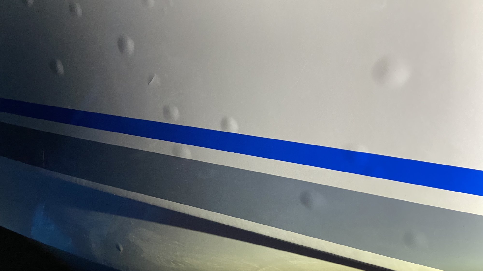

Kalle231 9 Postad 24 Januari , 2021 (redigerade) Jag har en Ryds från 2015. Jag har nu upptäckt bubblor och små sprickor i gelcoaten ca 30-50cm ovan vattenlinjen. Bubblorna, ca 30-40 stycken och ca 5-10mm är i fören på ena sidan. Vissa verkar spricka men inget rinner ut. Vad kan det vara? Så pass ny båt och dessutom vakuminjecerad. Båten ligger aldrig i vatten, den läggs i när den används, står alltid under kapell på land. Den har gått 70h. Återförsäljaren säger att det är utanför garantin, Ryds hänvisar till återförsäljaren, dvs ingen vill hjälpa mig. Båtens design och funktion är det inget fel på men kvaliteten är urusel tyvärr. Redigerad 24 Januari , 2021 av Kalle231 Dela detta inlägg Länk till inlägg Dela på andra webbplatser
Kalle231 9 Postad 24 Januari , 2021 (redigerade) Jag misstänker att detta beror på dåligt och kontaminerad miljö vid tillverkningen och inte plastpest/osmosis eftersom det är för högt ovan vattenlinjen. Helt enkelt dålig tillverkningskvalitet. Båten har skötts enligt tillverkarens rekommendationer till punkt och pricka. Redigerad 24 Januari , 2021 av Kalle231 Dela detta inlägg Länk till inlägg Dela på andra webbplatser

IngemarE 3 674 Postad 26 Januari , 2021 2021-01-24 vid 07:27 skrev Kalle231: Jag har en Ryds från 2015. Jag har nu upptäckt bubblor och små sprickor i gelcoaten ca 30-50cm ovan vattenlinjen. Bubblorna, ca 30-40 stycken och ca 5-10mm är i fören på ena sidan. Bild ? 1 Dela detta inlägg Länk till inlägg Dela på andra webbplatser
Kalle231 9 Postad 26 Januari , 2021 Jag återkommer med bild ikväll, det syns bättre när man belyser det från sidan. Dela detta inlägg Länk till inlägg Dela på andra webbplatser

Kalle231 9 Postad 26 Januari , 2021 En liten bild. Ca 50cm ovan vatten linjen. Dela detta inlägg Länk till inlägg Dela på andra webbplatser
Kalle231 9 Postad 26 Januari , 2021 (redigerade) En liten bild på en del av skadan. Ca 50cm ovan vattenlinjen. Båten är inte ens 6 år gammal. Redigerad 26 Januari , 2021 av Kalle231 Dela detta inlägg Länk till inlägg Dela på andra webbplatser

Faderullan 721 Postad 26 Januari , 2021 32 minuter sedan skrev Kalle231: En liten bild. Ca 50cm ovan vatten linjen. Är du säker på att båten inte är målad ovanpå gelcoaten? Tycker inte det där ser ut som blåsor i gelcoat utan snarare i ett färglager. Har inte sett gelcoat flexa så där pass mycket utan att spricka. Med andra ord; om du pillar bort ytan på en sån där blåsa, ser du då ren glasfiber eller gelcoat? Dela detta inlägg Länk till inlägg Dela på andra webbplatser

Jorgen01 475 Postad 26 Januari , 2021 Luft i mellan gelcoat och polyester vid tillverkningen. 1 Dela detta inlägg Länk till inlägg Dela på andra webbplatser

Jorgen01 475 Postad 26 Januari , 2021 Oavsett om du får det gratis åtgärdat eller ej, så bör ju Ryds veta vad som hänt. Och med det ha ett åtgärdsprogram så att du själv kan fixa till det eller få hjälp av någon kunnig. Är det luftblåsor så går det att slipa, spackla och spruta med topcoat. Dela detta inlägg Länk till inlägg Dela på andra webbplatser

Kalle231 9 Postad 27 Januari , 2021 Jag har nu kollat på blåsorna igen. Det kommer vätska ur dem som har spruckit. Fattar bara inte hur detta kan hända, det är ju en del av botten som inte är under eller ens i närheten av vatten. Inte ens om jag haft båten i vatten hela sommaren borde detta kunnat hända. Min står ju 95% av året på land. Konstigt. Vart kommer vattnet ifrån? Ryds svarar inte mig återförsäljaren svarade på mina bilder, men de tänker inte göra något åt det. Dela detta inlägg Länk till inlägg Dela på andra webbplatser
Lintott 1 978 Postad 27 Januari , 2021 (redigerade) Just nu skrev Kalle231: Jag har nu kollat på blåsorna igen. Det kommer vätska ur dem som har spruckit. Fattar bara inte hur detta kan hända, det är ju en del av botten som inte är under eller ens i närheten av vatten. Inte ens om jag haft båten i vatten hela sommaren borde detta kunnat hända. Min står ju 95% av året på land. Konstigt. Vart kommer vattnet ifrån? - - - Det är outhärdade ämnen bakom gelcoaten som via osmos får fukt genom gelcoaten (gelcoat är inte 100% vattentätt). När trycket av de outhärdade ämnena blir tillräckligt stort så trycker det gelcoaten utåt så det bildas blåsor. När man tar hål på blåsorna så brukar det lukta ättika om vätskan som finns innanför gelcoaten. På äldre båtar brukar problemet vara värst omkring vattenlinjen. Märkligt att det sitter så långt upp på friborden på din båt. Fenomenet var inte helt ovanligt på glasfiberskrov som tillverkats under 1970-talet. När problemen uppdagades under 80-talet så hittade man plastningsmetoder och material för att problemet inte skulle uppstå. Märkligt att Ryds verkar ha slarvat med detta. Om du söker på böldpest eller plastpest så kommer du att hitta mycket om fenomenet. Här är t.ex. en länk om problematiken: http://www.dagensbatliv.se/hur-farlig-a-r-ba-ldpesten-fa-r-va-rt-moderna-fritidsba-tsarv Redigerad 27 Januari , 2021 av Lintott Dela detta inlägg Länk till inlägg Dela på andra webbplatser
ChristerN 2 565 Postad 27 Januari , 2021 2 minuter sedan skrev Lintott: Det är outhärdade ämnen bakom gelcoaten som via osmos får fukt genom gelcoaten (gelcoat är inte 100% vattentätt). När trycket av de outhärdade ämnena blir tillräckligt stort så trycker det gelcoaten utåt så det bildas blåsor. När man tar hål på blåsorna så brukar det lukta ättika om vätskan som finns innanför gelcoaten. På äldre båtar brukar problemet vara värst omkring vattenlinjen. Märkligt att det sitter så långt upp på friborden på din båt. Fenomenet var inte helt ovanligt på glasfiberskrov som tillverkats under 1970-talet. När problemen uppdagades under 80-talet så hittade man plastningsmetoder och material för att problemet inte skulle uppstå. Märkligt att Ryds verkar ha slarvat med detta. Om du söker på böldpest eller plastpest så kommer du att hitta mycket om fenomenet. Om du söker Fast de här blåsorna ser ju mycket större ut än vad osmos-blåsor brukar göra. Jag tycker de ser ut som flera cm i diameter. Min erfarenhet, iofs ganska liten, av osmos är att blåsorna är upp till en cm breda. Kanske kan vara osmos ändå. Dela detta inlägg Länk till inlägg Dela på andra webbplatser

Lintott 1 978 Postad 27 Januari , 2021 Just nu skrev ChristerN: Fast de här blåsorna ser ju mycket större ut än vad osmos-blåsor brukar göra. Jag tycker de ser ut som flera cm i diameter. Min erfarenhet, iofs ganska liten, av osmos är att blåsorna är upp till en cm breda. Kanske kan vara osmos ändå. Jo, storleken verkar större än "den gamla vanliga böldpesten". Jag har sett några båtar som varit skadade och t.o.m. avrått från köp där jag hjälpt till att kolla begagnade båtar. Men jag har aldrig själv varit utsatt eller behövt sanera något skrov från böldpest så jag har sluppit "borra djupare" i sådana skador (tack o lov...) Men jag har ingen bättre teori än att det är någon variant av osmos som uppstått under gelcoaten. Att storleken på blåsorna är större än normalt kan kanske bero på att nyare material beter sig lite annorlunda än vad gelcoat och polyester från 70-talet gjorde. Men vi kan nog enas om att det är något som blivit fel vid tillverkningen. Sen kan tilläggas att många båtägare fick panik för båtens sjösäkerhet när de upptäckte böldpestskador. Den risken kan jag lugna TS med är obefintlig. Men det är ett estetiskt jättebekymmer och det behöver fixas för att inte riskera att det kommer in fukt djupare i laminatet som på sikt kan skada skrovet. Jag lider med dig.... 1 Dela detta inlägg Länk till inlägg Dela på andra webbplatser
