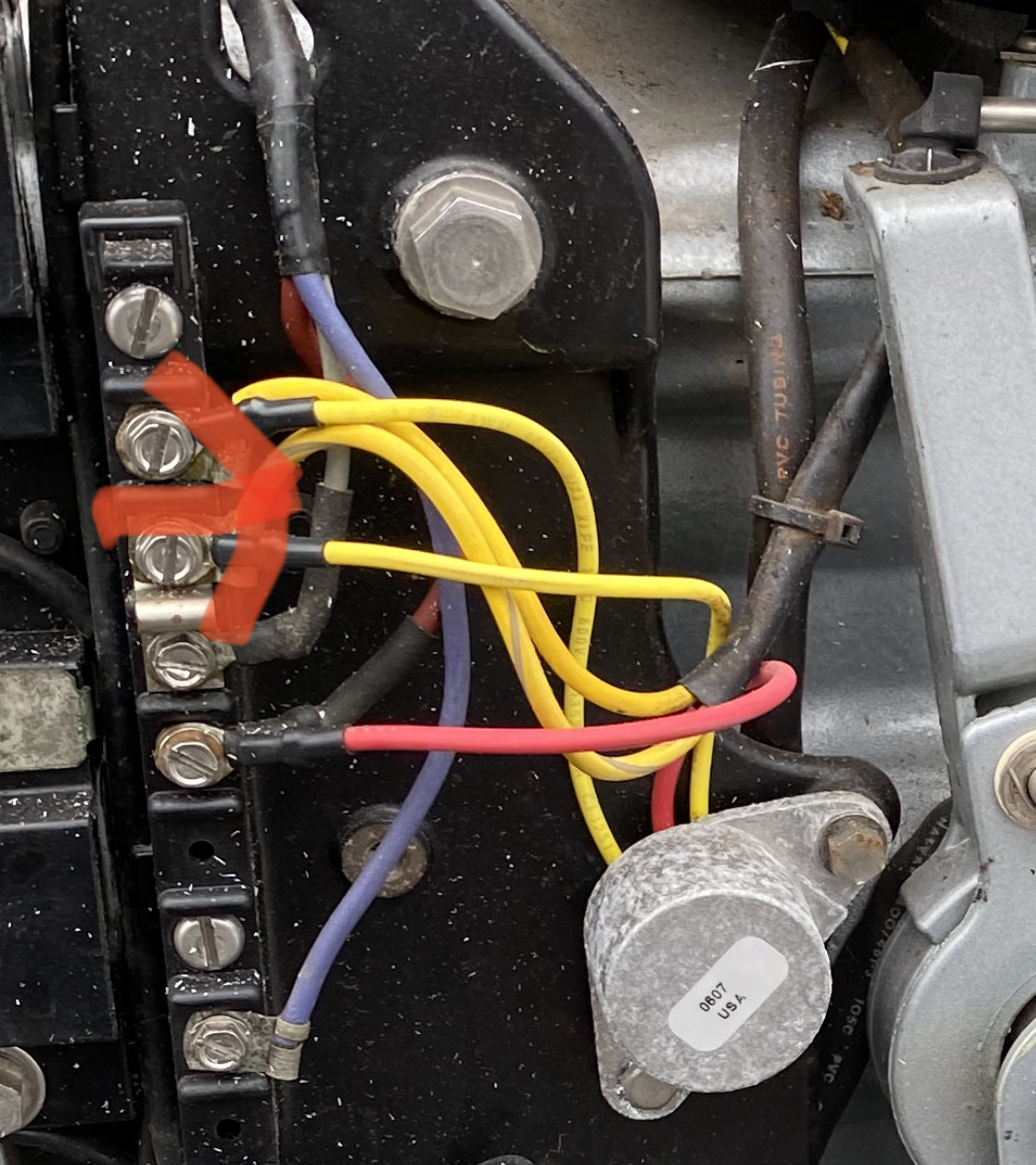

Hur testar man en gammal OMC varvräknare utan att den är inkopplad i båten?
Har följande trådar på den.
Lila: 12v
Svart: Jord
Grå: Signal
Blå: Lampa.
Just nu står den på 7000rpm. Ger jag den ström så rör sig nålen en aning men går inte till 0. Lampan tänds och funkar. Ska den inte gå ned till 0RPM när själva varvräknaren får 12V?
Annars, hur kan jag simulera den signal den får från motorn? Det gäller en Evinrude 70kh -88. Och om jag förstår det så är signalkabeln kopplad mot den likriktare som finns. Se bild.
