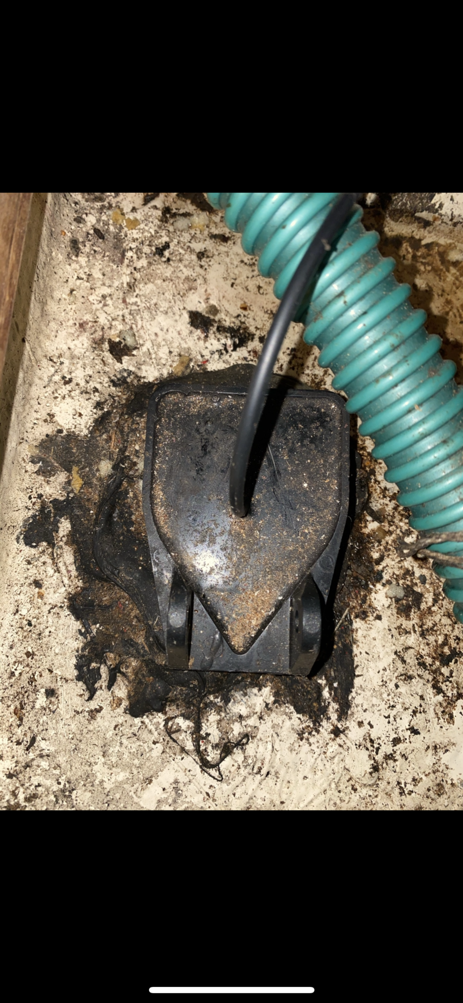

Vad kan detta vara?
Köpte en uttern 5000AC där denna sitter i aktern. Kabeln som går från den är en 2 trådig.. vad kan de vara för pryl?

Ser ut som en ekolodsgivare egentligen gjord för att sitta på akterspegeln.

Hmm ja det var min tanke också. Har de givarna enbart 2 trådar i kabeln alltså? Trodde de skulle ha flera! Frågan är isåfall till vilket ekolod den passar till.. kontakten är rektangulär med 2st hanstift i. Men de kanske alla har 🙄

Möjligen kan en bild på kontakten hjälpa till i detektivarbetet.
Annars för du ta en stark tråd, havsfiskelina eller liknande och dra den mellan givaren och skrovet för att ta loss den och se om det står någon text på givaren.
Chansen att du finner ett modernt instrument som matchar givaren är nog minimal, möjligen kanske du finner en begagnad på Blocket eller Tradera.
Om du vill ha ekolod så finns det rätt billiga från omkring 1500 kr och uppåt.
Ser ut som den Silvagivare jag hade i min Uttern. Tror den och en kombinerad logg och vattentempgivaee var standard kopplat till samma instrument som bara hade en numerisk display ingen grafik. Vill minnas att intrumenter var förbert för en kompassgivare också.

Jo de är nog så. Inget att ha med tanke på dagens priser för nya. Den stora funderingen var väl egentligen om det kan  vara något annat. Kanske lika bra att bunta ihop kabeln och låta den sitta kvar där framöver istället. Har tyvärr ingen bild på kontakten just nu. Båten står inpackad i press.
Tar tillbaka. Det satt ett Silva instrument i båten, men också ett separat grafiskt ekolod med en givare liknade denna. Har du inte instrumentet kvar så är givaren nog att betrakta som skrot.

Yes det blir nog så. Vad skulle ni göra, Plocka bort den och ha ett hål/Försöka täta hålet eller låta den sitta kvar? Enklaste vore ju att ha den kvar bara men samtidigt vill man inte ha gamla grejer kvar som inte används...
Något hål blir det inte.
Givaren sitter klistrad i båtbotten.
Någon loog funktion har den ej.

Jaha, då är det bara att ta väck grunkan då! Man får tacka för hjälpen🚣‍♂️

Just som @Lasse-Lskrev, sannolikt fastkletad i något marintätningsmedel, kanske Sikaflex, det är rätt vanligt att man gör på det viset.
Bänd litet med en gammal morakniv eller liknande om den då inte lossar petar du in en havsfiskelina, pianotråd, eller ett gammalt bågfilsblad som du fortsätter att skära bort tätningsmassan med.
