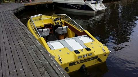

  2. Lite uppdatering. Ja har bytt impeller nu. Nu kom de verkligen vatten ur utblåsen som de aldrig gjort förut. Provkörde hemma 10 minuter å limporna inte mer varma att ja kunde ha handen en längre stund. Va ut igår på sjön men de ryker fortfarande efter en stund och limporna blev väldigt varma igen. Uppenbart att kylningen inte funkar som den ska. Har tagit bort ingående slang å de kommer mkt vatten från impellern. Kan de va termostaten? Tempmätaren funkar iaf inte den la av förut.

  9. Hejsan. Ja har en mercruiser 5.0 i våran ockelbo t17. Efter sista turerna har de börjat ryka ur avgasutblåsen å efter sista svängen kom de även lite rök från luftfiltret. De är med förgasare. Motorn har styrkan precis som vanligt å startar direkt utan problem kall som varm. Har kollat å inga tecken på vatten i oljan va ja sett. Den är sötvattenkyld. Är de någon som vet va de kan va för fel? Kan man köra i sommar å fixa i vinter eller är de bara riva direkt? Otroligt tacksam för all hjälp ja kan få
