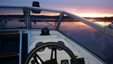

  1. Tack Thomas för fina råd, Rutan ser precis ut som bilden du postade, Jag ska ner igen inom en snar framtid och kolla hurvida jag har möjlighet att använda mig av grabbräcket som går runt fönsterrutorna för att tvinga ner listen. Är det något speciellt lim/tätning som bör användas eller ska den helt sonika klämmas fast på rutornas övre del? Jag hörde av mig till en glasmästare (han vill inte ta sig an jobbet) och båtmecken hade inte gjort något liknande tidigare, så jag får kanske förlita mig på din och forumets påhittighet för att försöka få till en hållbar lösning
  2. Hej, Jag upptäckte att framrutan har släppt från aluminiumramen som håller ihop alla fönsterrutor, jag försökte med handkraft att trycka tillbaka framrutan i ramen men lyckades inte. Troligen är det kapellet som hållit ett tryck bakåt som troligtvis gjort att limningen/tätningen släppt och töjt/böjt ramen så att den inte vill svikta fast igen. Bifogar en bild. Hur gör man för att laga detta? Ska man värma aluminiumramen och försöka böja ner den igen samt hur tätar man rutorna som ska sitta i själva ramen (och att de sitter fast sedan) Eller bör man rent av kanske lämna in båten till någon glasmästare? Glipan är mellanrummet som syns mellan glaset och ramen, egentligen ska glaset sitta fast på ramen enligt bilden Tacksam för tips Mvh Alexander
