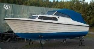

  4. Har en Askeladden segelcombi som durken har knäckts i pga. fukt i den gamla plyfaskivan. Funderar nu på att sära på däcket från skrovet och göra det hela grundligt men ??? Är det knepigt tro att gfå isär det hela? Avbäringslisten runt om är redan borta och det jag ser är en massa rostfria nitar runt kanten. Räcker det att borra bort nitarna eller?? Någon som vet mer?
  5. Har en Askeladden segelcombi som durken har knäckts i pga. fukt i den gamla plyfaskivan. Funderar nu på att sära på däcket från skrovet och göra det hela grundligt men ??? Är det knepigt tro att gfå isär det hela? Avbäringslisten runt om är redan borta och det jag ser är en massa rostfria nitar runt kanten. Räcker det att borra bort nitarna eller?? Någon som vet mer?
