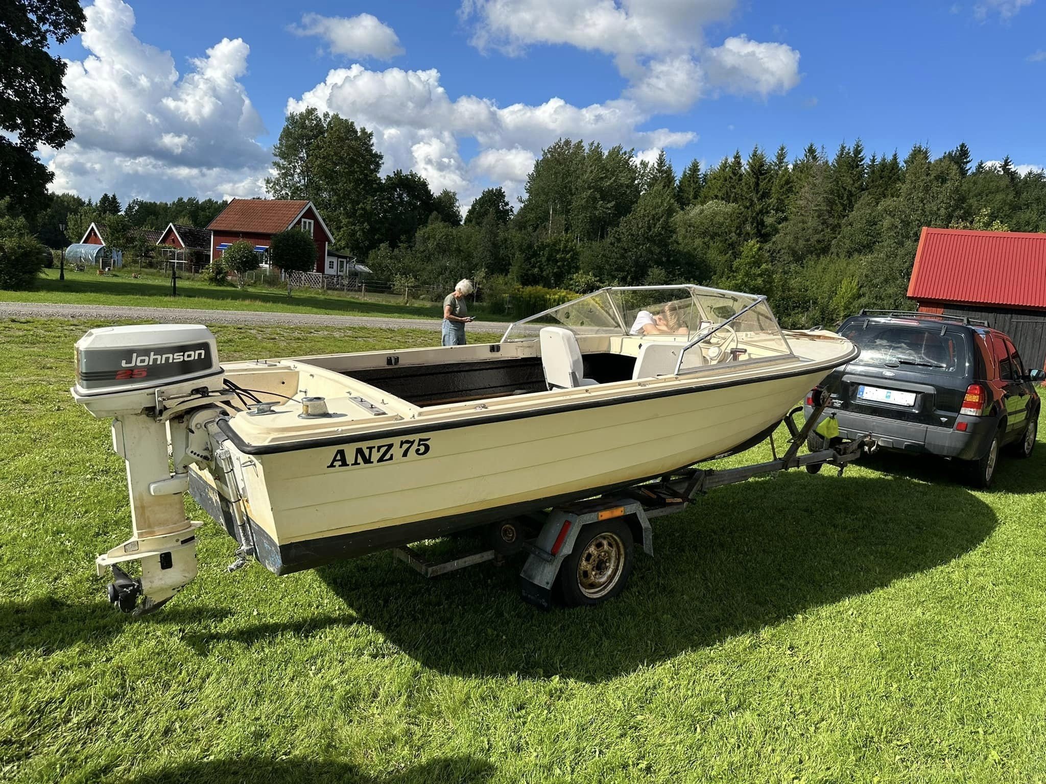

Testade båten i vatten första gången efter köp idag. Är en Sälö 17" styrpulpet, med 25hk Johnson. Den ville inte riktigt upp i plan, och fasen vet om det är så enkelt som att flytta pinnen för läget på motorn? (satt på innersta). Den vill inte varva ur, utan kämpar på. Det var mest för att kolla så allt funkar, så det var bara ett snabbtest, men.. Kollade lite på trimplan som hastigast nu, men såg även att det fanns hydrafoil (?) att sätta på utombordaren. Vad är skillnaden, förutom uppenbara kostnaden? Kan det räcka med sådana att fästa direkt på utombordaren. Båten är inte tänkt att "leka med", utan skall bara plana när jag skall ut till fiskeplatserna i sjön lite smidigare/snabbare. Kommer trolla 90% av tiden. Nån som orkar ge lite feedback?

Vet inte om jag postar rätt nu? Köpte mej en båt idag, och det sitter ett gammalt Eagle Cuda 168 på båten. Upptäckte dock efter jag fått hem den, att givaren gått av i fästet nedanför bulten, och förra ägaren bara stripat fast det i aktern. (själva fästet/bulten är inte kvar alltså) Kan fota hur det ser ut om det behövs. Finns det öht reservdelar till sådana utgångna modeller, och vart vänder jag mej isf? Annars får jag väl försöka mej på att borra i en skruv och bygga upp en abrovinsch med nå plast/härdare. Eller är alternativet att köpa nå nytt enkelt lod?
