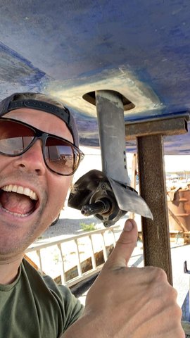

  1. Precis. Plattans upphöjning i djutningen kommer på utsidan mot skrovet så att den inte blir plan. Som jag förstår finns det bara en sort och inga mindre? Klart jag kan försöka slipa bort överföd men det verkar ju konstigt..?
  2. Tack så mycket. Väldigt mycket matnyttigt här.. ;) Jag har lagt till en bild från min båt, den jag hade i mobilen. Sedan har jag visat hur baksidan på täckplattan ser ut och gjutningen på gummit passar inte i genomföringen i skråvet. Det är ju sågat så ingen spackel där..? Alltså det jag har markerat i rött passar inte med varandra. Bör det göra det eller skall jag trycka upp den delen som ligger direkt mot skrovet i hålet. Man vill hur ha direktkontakt med den släta ytan mot skrovet hela vägen in till genomföringen tänker jag?
  3. Jag har precis monterat bälgen men när jag skall limma på täckplattan så passar inte själv gjutningen av täckplattan i hålet i skrovet? Skall man pressa in den eller har jag fel täckplatta?
