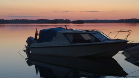

Tack för alla bra svar!!! Ska kolla upp alla skarvar och jordpunkter också, för det var lite grönt i "huvud-skarven" Sedan var det ju ganska enkelt att testa dioderna, fanns bra scheman att följa för en ovan elektriker! En original likriktare kostar bara runt 500 från marindemontering.se eller drev.se så om jag hittar något fel blir det nog en sådan. Jag har ju egentligen en OMC Sea Drive 1,6 men det är ju samma motor. Det är ju viktigt för mig att motorn kommer i ordning, då det inte går att ersätta den så lätt. Den är ju monterad på ett lite ovanligt sätt. Hade det varit en normal utombords båt kanske jag valt någon mer bränslesnål modell !!! Men nu verkar jag ha den enda prototypen i världen från Ockelbo, så jag vårdar den ömt Här är en bild från förra ägaren då den stått på land några år. Tyvärr kan jag inte ladda upp bilder sen efter renoveringen, dom är tydligen för stora... Vet ni hur man laddar upp dom??
