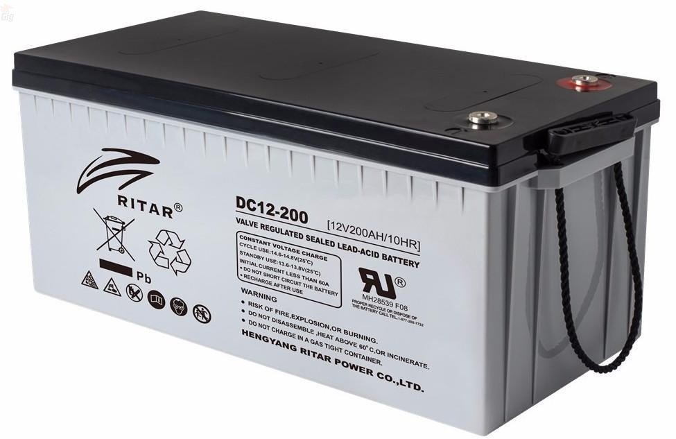

bhemac 2 859 Postad 12 Februari , 2020 Att använda blybatterier till start och bog är klokt, LiFePO4 kommer att förkorta start/bog-motorns liv. DETTA är ett vettigt batteri idag, kan man ha fyra sådana istället för tre AGM så blir det 2000kr billiggare men man har fått 25% mer kapacitet. Lägg istället pengar på en Victron Batteryprotect som stänger av förbrukarna så att det finns kraft kvar att starta med. Dessa finns i lite olika varianter tex med/utan Bluetooth. Fungerar även som huvudbrytare om man vill stänga av alla förbrukare när man lämnar båten. (Fungerar att göra från bryggan också enl en av mina kamrater). LiFePO4 köper man inte som färdiga batterier utan som lösa celler som kan bytas ut om behovet skulle uppstå. Som BMS använder man CPM som är en lysande konstruktion som kan stänga av förbrukning och laddning om någon cell uppträder fel. Dela detta inlägg Länk till inlägg Dela på andra webbplatser
