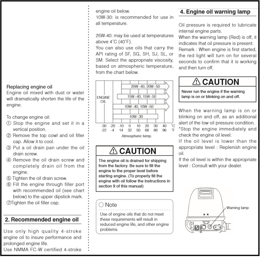

Hej! Räknade* om din förbrukning till procent som på en tvåtaktare.
Kom fram till över 2,5% vilket nog är högt men acceptabelt?
Verkar finnas en oljelampa men som sagt ingen automatisk stoppfunktion vid för låg nivå.
Varför den startvägrar vid låg oljenivå begriper jag f.ö. inte heller, kanske är den bara lite överhettad?
Obs för övrigt att oljestickan skall skruvas in helt vid mätning annars blir nivån för hög. Kan ge inläckage i cylindern. (Se manual sid 33.)
*) Motorn drar 1,7 liter/h vid 5500 RPM enligt nån spec jag hittade. Ger 25 liter bensin på 15 timmar samtidigt som 0,6 liter motorolja försvinner. [(0,6/25)x100=2.4%]
(Motorvarvet är knappast så högt hela tiden så 25 liter per 15 timmar är väl i överkant, och 2,4% därmed i underkant.)
Hittade en reservdelslista och en owners manual (pdf).
Har saxat ihop lite om motorljan ur pdf:en...
