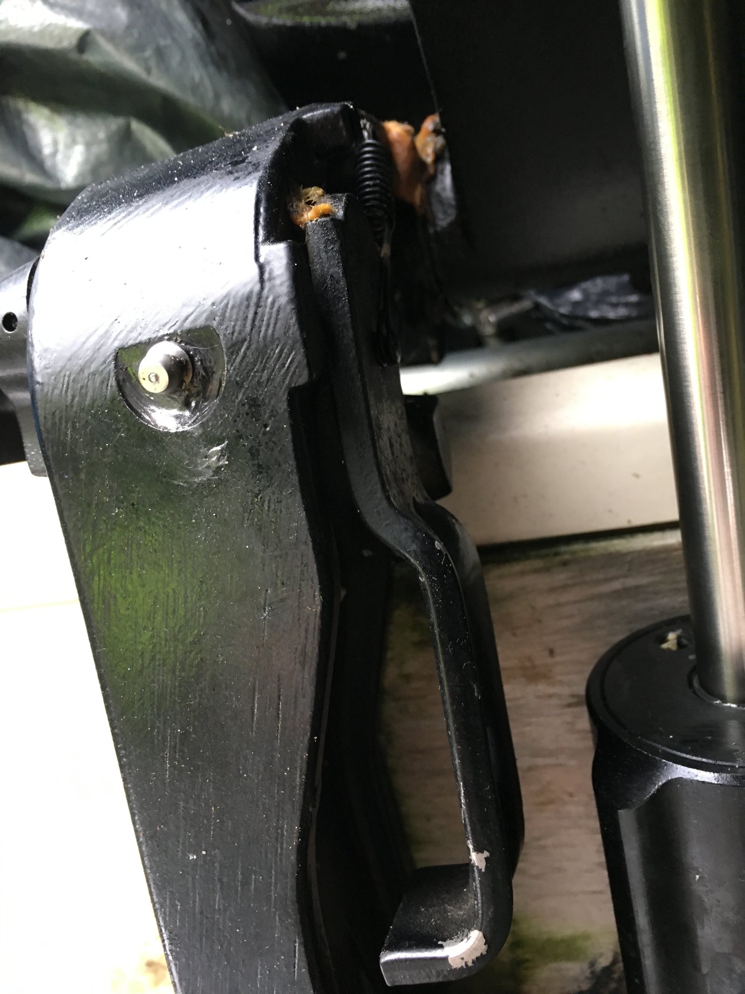

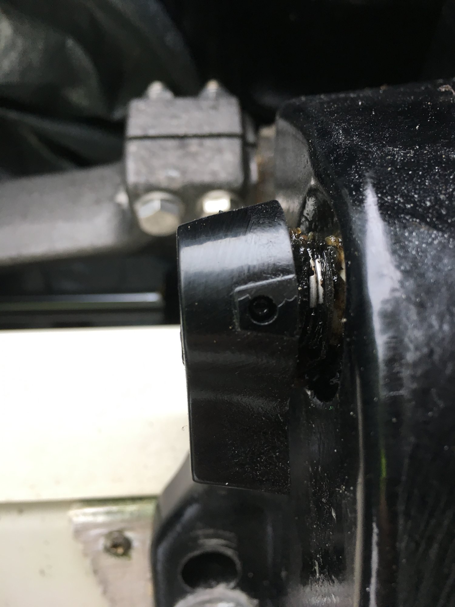

Har en Mercury 125. Jag försöker förstå varför inte transporthaken går att fälla ut? Hur är den svarta knsppen tänkt att roteras? Jag drar i bygeln med handen men den kommer inte över utbuktningen som drn ska glida över och sen ligga och stötta sig på.
Minns det som att man skall trycka in vredet för att bygeln skall komma förbi klacken...
Stämmer Mange ;)
Går det tungt så smörj ned nytt fett i smörjnippeln. Syns på första bilden.
Min erfarenhet är att fettet torkar och då kärvar mekanismen.
