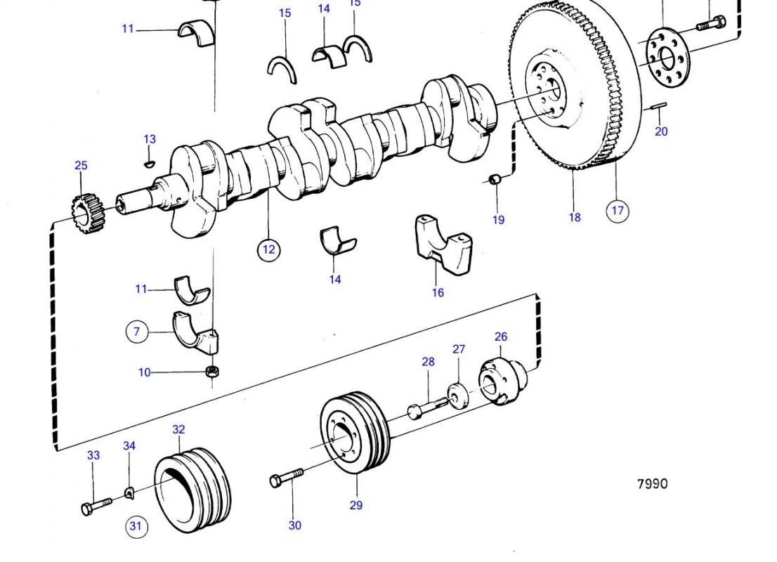

Gillade ditt inlägg men blev samtidigt litet förvirrad över detta med andra änden av vevaxeln? Kanske finns flera versioner av motortypen men enligt min bild nedan (snodd här) så sitter svänghjul och svängnings-dämpare nära ihop?

Thomas-1, nu har Du nog gått på grund. På vilken modell av 41:orna finns det kilremmar på svänghjulssidan...?
Svängningsdämparen är den delen som skymtar längst ner på bilden. Den sitter skruvad utanpå remskivan.
Aha, då är det väl vibrations-dämparen nr 29 som TS vill lossa. Heter så enligt reservdels-listan.
Detaljerna 35 & 36 har ingen benämning, kanske är det en alternativ remskiva respektive vibrations-dämpare?
Svängnings-dämparen nr 28 är som sagt den med fjädrarna.
Haha, blev lite för många felaktiga benämningar men nu är det väl utrett att frågan gäller nr 29 - eller möjligen 36. :-)
