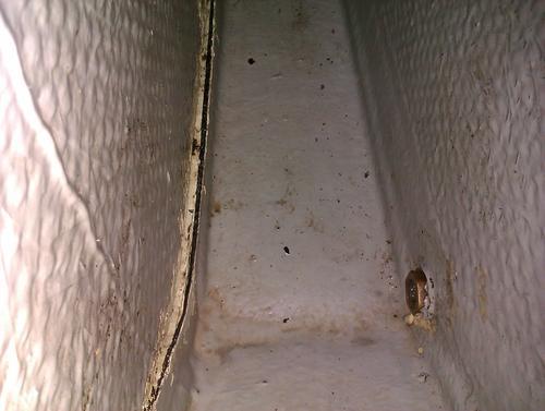

Jag upptäckte under veckans gång ett ganska allvarligt problem med min Vega. När jag höll på och ta ur vattnet som låg kvar i kölsvinet så upptäckte jag att en relativt stor spricka har uppkommit i hörnet mellan botten och skrov väggen i kölsvinet på styrbordssidan.
Genom denna spricka så kommer det upp lite vatten i ett jämnt flöde, från början tänkte jag inte så mycket på det men nu har jag sammanlagt fått ihop nästan en liter vatten som har kommit upp från denna spricka. Observera att båten ligger på land så vattnet kommer inte utifrån utan från plasten/kölen.

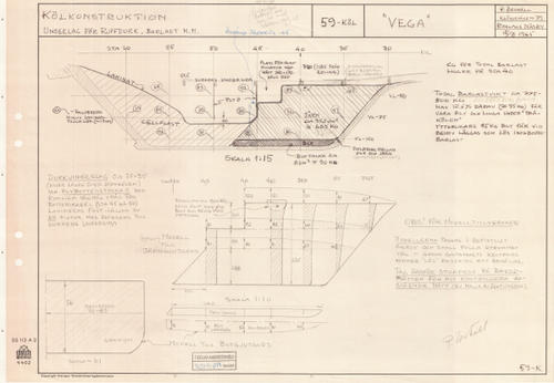

När jag tittar på ritningen tycker jag att det står cellplast i utrymmet bakom barlastkölen.

Såg inte bilden innan jag skrv mitt förra svar.
Det borde ju gå att hugga upp botten på Kölsvinet så att du kommer åt utrymmet och det som är där under. ser ju nästan ut som det varit en frostsprängning. Allt vatten du fått i Kölsvinet har ju runnit ner i utrymmet och eventuell cellplast där under.
Jag hade nog huggit upp allt jag kommit åt och rensat bort allt blött som står där. Sen låtit det torkat tills våren - gärna lite aktiv torkning.

Kölens konstruktion.
Inplastad järnköl med även en inplastad vikt längst ner , vilket syns på denna och nästa bild.
Tyvärr rätt dålig upplösning så det går ej att läsa texten
Principbild
Vatten har alltså trängt in mellan kölvikten och inplastningen och rinner sedan fram längst ner i den bakre kylfickan. Jag tror att det är bra att kunna dränera ut allt vatten, då detta frostspränger när det fryser, vilket troligen hänt flera gånger därav sprickan.
Så det borde även finnas/göras dränerhål på utsidan så utrymmet mellan inplastningen och balasten dräneras ur då båten står på land. Hål som sedan tätas före sjösättning

Jag tyckte mig läsa på ritningen att utrymmet i fråga är fyllt med cellplast. Är det så är det ju lämpligt att ta bort det. Men jag kan ha fel - har haft fel förr. wink
