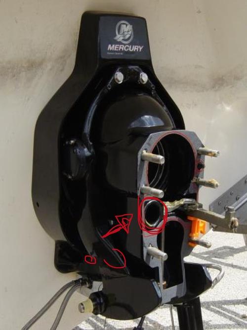

Hej, drevet är på service men skulle gärna vilja byta olja samt ev konservera mm (varmköra motor) jag ser ju hål där vattnet passerar in. Vattenslanen passar perfekt in där, borde det inte gå att köra in slangen där o på med lite tryck o starta? Eller kan något ta skada? Kommer allt vatten ut genom avgasbälgen?
Bättre att koppla vatten direkt in i termostathus?
Kommer det låta satan utan drev? :)

Beror nog på vilket drev du har, vissa Mercruiser har vattenpumpsimpellern i drevet, då kan det vara mindre lyckat att bara ansluta en slang till intaget i skölden. Sitter vattenpumpen på motorn som tex hos Volvo penta's V8or så motorn går det däremot bra, gasa lite försiktigt bara går åt mkt vatten på högre varv.
Det låter trevligt utan drev.....!
Det går utmärkt att köra utan drev (alpha one). Gör en liten träskiva som du bultar fast över vattenintaget med bultarna till drevet, borra ytterligare ett hål i träskivan (mitt för vattenintaget) där du skuvar i och limmar fast en anslutning för trädgårdsslangen. Fungerar kanon, skulle inte våga köra med slangen bara inkörd i hålet.
Det kommer nästan inget vatten i avgasbälgen, det rinner ut i de nedre avgasutsläppen i underkant på skölden.
Perfekt tack för svar! Hur mycket tryck bör man ha i slangen? Något som kan gå åt pipan om jag drar på för mycket vatten med tex motorn avstängd?
När du sätter på vattnet börjar de rinna ut genom avgasutsläppen vid skölden (innan motorn är igång). Jag kör med max tryck på vattnet, men jag har ganska lågt vattentryck hemma. Hade jag haft högre tryck hemma hade jag haft kranen halvöppen.
Låt inte vatten stå med tryck innan och efter du startat/stängt av. Risk för att få vatten bakvägen via limporna. Ovanligt men det händer
Antar att det skulle kunna gå vatten in i motorn om limpor och/eller knän är helt slut, alternativt båten står i en kraftig lutande sluttning, eller om backventilerna i Y-pipen har fastnat i stängt läge. I övrigt är det en fysikalisk omöjlighet med tanke på hur det är konstruerat om vi pratar normala vattentryck som man har hemma i slangen.
Testade idag och funkade utmärkt. Tack för alla svar!
