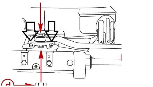

Jag ska försöka få fast styrningen på min nyinköpta begagnade Mercury Optimax 75 Hk. Styrningen ska fästas i de två gängade hålen som pekar framåt på motorn, se bifogad bild där de är markerade med svarta pilar.
Problemet är att gängorna verkar ha rostat igen ordentligt! Vet någon vilken typ av gänga det varit? Millimeter? Tum? Dimension?
/Kalle
3/8 fingänga är jag ganska säker på
