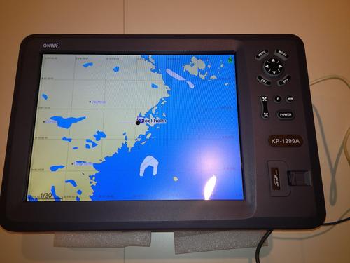

Den plotter jag plockat hem var 12-tumsversionen med inbyggd AIS-transponder.
Bilden visar det inbyggda översiktskortet, alltså inte C-MAP. Skärmen är av normal laptop-typ (inte transreflektiv) och det ska bli intressant att se hur den beter sig i solljus.

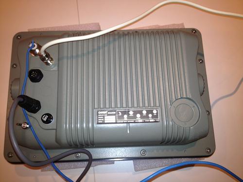

Här är baksidan, som är av gjuten aluminium. Den ger ett bastant intryck och man får lätt associationer av att den här suttit i någon fiskebåt eller något i den stilen. Överst koax-ingång för antenn till AIS-transpondern, för tillfället med en sladd som antenn.
Den vita kabeln går till GPS-antennen, mottagaren sitter i plottern. Dessutom finns in- och utgång för klassisk NMEA 0813, inget NMEA 2000 här inte... Längst ut i ramen finns också skruvhål för flushmontering. Bygeln är av stål i samma färg som baksidan, eller möjligen aluminium. Absolut inte plast.

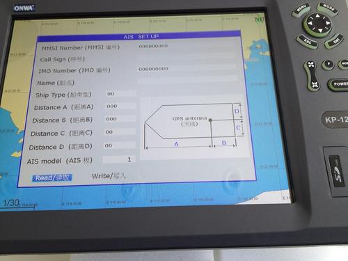

Här är inställningsmenyn för AIS-transpondern. Det sista fältet AIS model som kan vara antingen 1 eller 2, vet jag inte vad det är. Någon som kan ge en hint?
Just här är det engelska och förmodligen kinesiska som gäller, men övriga menyer i plottern finns på svenska och översättningen är helt ok.

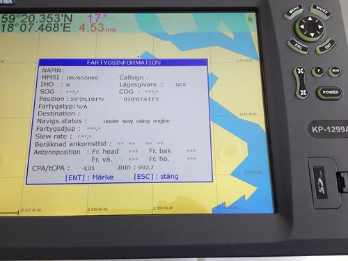

Information om fartyg från AIS:en. Två fartyg hittades ca en halvmil hemifrån, rätt ok med tanke på antennen.

Plotterns största svaghet är skärmen, som är av TFT-typ. Ljusstyrkan är bättre än min iPad, men långt ifrån lika bra som en vanlig plotterskärm. Plottern är nog därför lämpligare för båtar med invändig styrplats än på en daycruiser.
