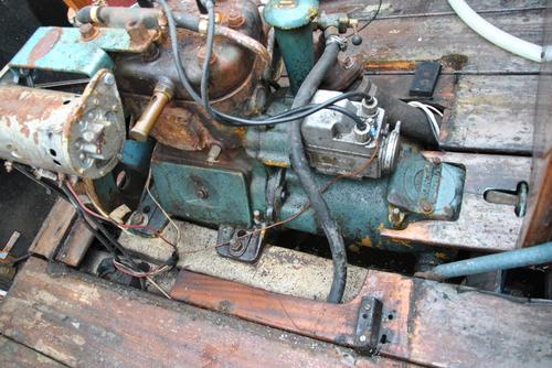

Hej alla ni kunniga. Jag ska idag iväg och kolla på en Myra 20 med en Albin o21. Motorn startar och låter bra men utseendet (se bilden) får mig att fundera en extra gång.
Vad tror ni kommer motorn behöva mycket (dyr) kärlek framöver eller räcker det med årligt underhåll, så som den tidigare ägaren förespråkar?

En o21 motor är ju i det närmaste outslitlig då man har ett maxvarv på ca 1600 varv så det som oftast dödar dom är ju rosten. Om den skulle rosta upp går det ju altid at köpa en annan o21 för småpengar. Jag skulle vara betydligt mer skeptisk till din 30 år gamla utombordare som antagligen inte ens går att få isär om den behöver lagas. Jag åkte själv Myra 20 och o21 under ca 10 år och jag hade aldrig ett endaste problem. Ett oljebyte vart annat år och inte ens ett tändstiftsbyte under alla år. Då kylningen sköts med mässingsdrev behövs inga impellerbyten heller. Mitt underhåll inskränkte sig till oljebyte och ett skruvande på fettnipplarna någon gång emellanåt. Det är antagligen den behagligaste och driftsäkraste båtmotor jag någonsin ägt.

Jag förstår helt hur du tänker och jag är helt övertygad om att Albin motorn är precis allt det där du säger. Men det jag är osäkert på är just denna motor.
Enligt farsgubben bör jag ta mig en extra funderare kring varför färgen släppt just på toppen men bevarats längre ner på motorn. Enligt hans teori så har motorn utsatts för mycket höga temperaturer, (300 grader plus), vilket resulterat i att färgen har släppt och att färgsläppet resulterat i en rostad topp.
Vad tror du/ni om detta, låter det som ett rimligt antagande? Om nu kylningen varit ur funktion tidigare, vilka underliggande skador kan finnas dolda i motorn. Den tycks ju funka, den startade på ett kick och lät, enligt mig, riktigt bra.

Visst kan färgsläppet vara orsakat av värme men anledningarna kan ju variera. Om båten går att provköra i vattnet så kan man ju känna om toppen blir onormalt varm. Om motortempen känns ok även under belastning så skulle jag inte vara överdrivet orolig då de gamla gjutjärnstopparna inte är så känsliga för tillfälliga värmetoppar. Problemet kan ju komma om du skulle behöva ta av toppen för att försöka rensa kylkanalerna då det pga rostangrepp inte alltid är så lätt att få allt tätt igen.
