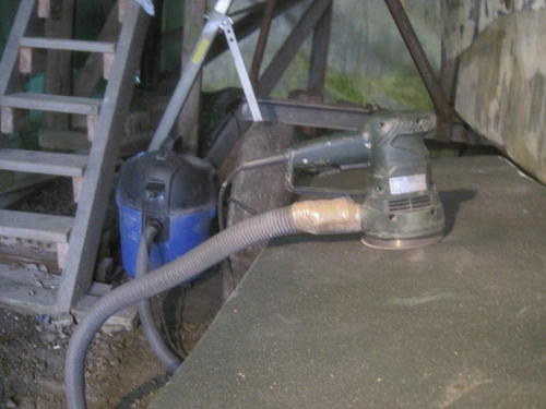

Själv föredrar jag exenterslip med 40-papper kopplad till damsugare. få upp allt slipdam oh slippa hålla på med en massa kladd.

Håller som de flesta intresserade av ämnet på att ta ner all gammal bottenfärg samt epoxigrund på en 32-fotare för att få en fräsch botten och kör också med excenterslip och 40-papper. Jag skrapar först av merparten av färgen vilket går relativt lätt med en Bahco färgskrapa (65 mm blad).
Färg är inte så tungrott att få bort mekaniskt men epoxin... det som tar längst tid är mängden steglister som är drygt. Lägger en presenning under båten så att all färg hamnar på den för att kunna dammsugas upp. Vid slipning kör jag med grovdammsugare. Ingen större tid på städning efteråt.

Så här ser den utrustning ut som jag använder
