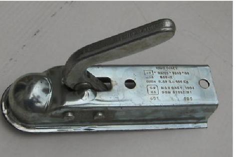

Jag behöver nu få fram ett info så att jag kan köpa hem ett nytt hjullager. Någonstans har jag hört att man med hjälp av infoskylten skall kunna få fram vilken typ av hjullager man skall ha. Med skylten menar jag den som sitter på kopplingshandsken till draget.
Stämmer detta?
Om svaret är ja på ovanstående fråga kan då någon kunnig person hjälpa mig att tyda min skylt? Jag har med Googles hjälp försökt på egen hand men det sket sig....
Den här infon finns på skylten:
e3 (står i en liten ruta)      OMC ITALY
                                      94/20*1519*00
                    MS3           B50-X
                    D/DC          9.52S = 100kg
                                      MS3 CAT.1   1994
                                      DGM 51252/R1
CU NA (står i en liten ruta)
                    501             OMC
Min fråga är alltså om det någonstans i ovanstående skyltinfo går att få fram vad det är för hjullager som passar till min trailer.
Tack på förhand!
Enklast tror jag är att försöka hitta numret på själva lagret. Om den trasiga sidan är så pass trasig att det inte går att hitta så kolla den hela sidan. Du bör ändå byta på båda sidor eftersom de troligen utsatts för samma slitage.
Hittar du väl lagernumret så är det inga problem att hitta nya lager om du vänder dig till en kullagerfirma. De har översättningstabeller mellan olika märken om du skulle ha något udda märke.
Till min Stortriss hade jag ett gammalt husvagnsunderrede som ena lagret gav upp på. Tog med mig bitarna av det trasiga och fick nya för under 300 kr!
Fred
Gör ett försök. Jag TROR inte du kan läsa ut mkt av de där siffrorna mer än att axeln är tillverkad av italienska OMC.  Siffrorna i sig verkar mer gälla själva kopplingen. Antar att det ser ut som på bifogad bild.
Om du skickar ett mail till OMC srl med mer uppgifter (såsom bultmönster, dimensioner på bromsbackar, spärvidd etc) så kan du nog få uppgifter på antingen dimensioner på lagren alt ett SKF-nummer (el liknande)
finns ingen skylt på axeln?det skulle underlätta.
Kopplingshandskan har inget med axeln att göra.
Axlar är oftast Tysk.
Fast OMC gör faktiskt en hel del axlar till lätta trailers och dom använder troligen egna grejer till typ släpvagnskopplingarna?
Annars är väl som sagt tyska axeltillverkare vanligast, typ Al-Ko och BPW

Var ut till stugan för en stund sedan och mycket riktigt där fanns mer matnyttig info (instansat på axeln)!
Med hjälp av den infon och mycket trevlig hjälp via telefon från Släpvagnhuset i Nykvarn som lyckades klura ut vilka lager jag skulle ha är nu nya lager till bägge hjulen på väg hem till mig!
