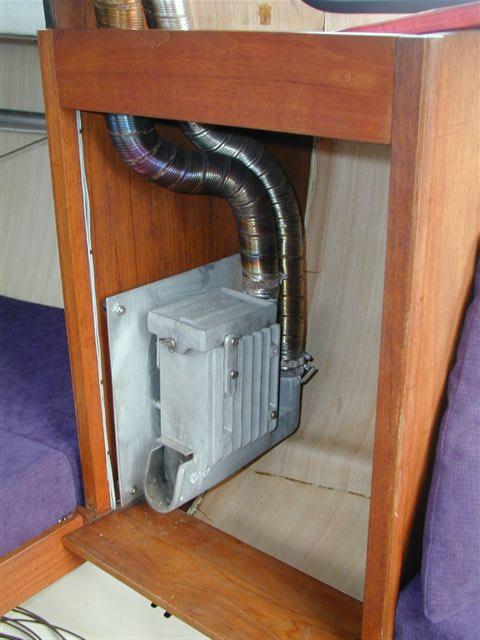

Köpte en H-båt i vintras. Den är tillverkad vid Artekno 1975 för den som undrar.
Med i båten följde även en värmare av något slag, det står dock inte vilket märke, vilken modell eller någonting om den. Vi funderar på att bygga om lite i denna del av båten och undrar därför vad är det för värmare?

Har aldrig sett något liknande men den är nog väldigt efektiv  skorstenen har ju blivit blåanlöpt= möjlig brandfara.

Vi har en lika dan i vår misil II. Vi köpte båten i höstats så vi har inte hunnit testa värmaren än men enligt förre ägaren ska den vara mycket effektiv. De tidigare ägarna eldade med pellets. På vår värmare står det vilken tillverkare det är som gjort den. Tyvärr kommer jag inte ihåg namnet och båten står åtskilliga mil från min bostad.

Min brännare är av fabrikatet hydromarin. Vi testade att provelda med vanlig torr gran för någon vecka sedan vilket fungerade bra. Men lövträd hade passat bättre då den bran ut på ca 15 min. Detta räckte dock för att värma upp båten regält. Lövved brinner inte lika fort som gran och avger mer värme. Men den största fördelen torde vara att det inte smätter kring skorstenen som det brukar göra med granved.
Tips inför proveldningen. Börja med att lägga ett ihopknycklat papper i botten av brännaren, fyll sen upp med torr ved till locket. Skruva fast locket och se till att det sluter tätt. Öppna sotluckan i botten av brännaren och stick in en tändsticka för att på så sätt tända pappret underifrån. Lått luckan vara öppen tills elden har tagit sig. Om man inte låter brännaren ta luft innifrån i början kan det vara svårt att få ett tillräcklig drag i skorstenen. När elden har tagit sig är det bara att stänga till sotluckan och låta elden ha sin gång. Glöm ej att öppna spjället till inluften längst bak på brännaren!
