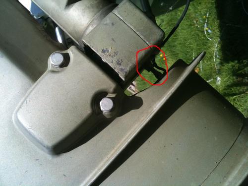

Har precis bytt på min motor, tänk på att använda fett på bultarna vid montering så ergar det inte så mycket. lägger upp en bild på min motor en 40 dt hoppas du ser den.
Tack för bilden. Är det där växelväljaren ? hur lossar jag på den ?

Tack för hjälpen. Jag tittade på min motor, och det såg inte ut som på bilden du la upp. Jag hittade inga muttrar att skruva på. syns nog inte så bra på bilden.
Har även suttit och tittat på sprängskisser, men jag hittar inget.

Ja det ser ju lite annorlunda ut på din men det måste vara samma princip tror jag. På bild 2 så ser man ju impeller huset men det är inte där muttern sitter utan en bit upp.
Undra sa flundran om den kan vara under kåpan som man ser precis ovanför som verkar sitta med en bult? Kan ju vara logiskt med ett skydd där, som hindrar att nått att träffa staget. Kan du se nått innanför där? om inte följ staget bara, nån stans måste det vara en delning. Sätt upp växellådan igen med en bult bara (annars kan ju delningen vara dold).
På min räcker det att den är i neutr. så ser man inte muttern. Mvh Johnny
Jag skruvade i 2 skruvar, så att växelhuset sitter fast. Men muttrarna kom inte upp. Sen provade jag att skruva bort kåpan, och där hittade jag inte hällre något. Så nu har jag beställt en bok.

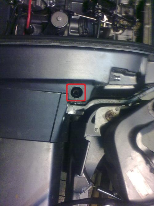

Jag lossade en mutter upptill vid motorn, som guestsson sa, och fick lös växelhuset (på bilden visar det vart muttern sitter).
Impellern var det inget fel på alls. Sen så provade jag att värma vatten i en gryta och lägga i termostaten. Den öppnade sig vid runt 46 grader.
