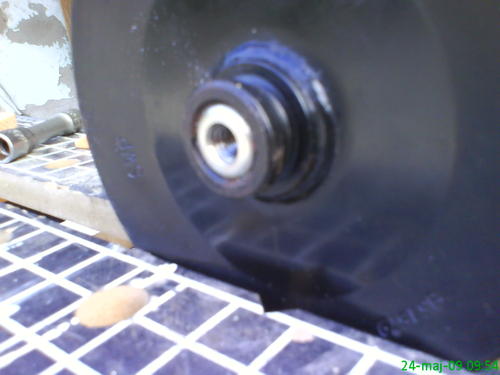

Någon som vet hur man får lossat remskivan på en bravo vattenpump? Det sitter en ipressad centrums tapp som håller skivan på plats, men vet inte om denna ska pressas ut eller inåt på axeln? Någon som har lossat skivan utan Mercruisers special avdragare?
En bild förklarar bättre vad jag menarGlad
Måste lossa den för att komma åt å byta lager och tätningar i pumpen.
kan gå med en vanlig kukko avdragare 2 eller 3 armar om du är försiktig o inte drar för hårt då kan du dra remskivan skev.
Ok, så gängsnittet i centrum är det då för att pressa på skivan igen?
har en mercruiser -99 som remskivan ser ut som på bilden.
Behöver ha bort denna för byter av lager och tätningar, är du säker att remskivan går att dra av med en avdragare, den är inte gängad dit?
//Anders
Remskivan är pressad på axeln. Försok inte med en kloavdragare, du sabbar garanterat renskivan, den blr skev.
Du måste ha en specialavdragare spm sätts om navet på skivan. Avdragaren har två halvor som hålls ihop av en hylsa. Finns att köpa hos www.hansenmarine.se
Den gänga du ser i pumpaxeln anv. för att pressa dit skivan igen, en bult med mutter och en tjock bricka gängas i botten på axeln sedan pressar man in skivan med muttern/brickan.

@GelisHallå, jag har samma problem. Men gängan - kommer vanlig  M10  skruv passa eller är det någon amerikanska gänga ?
(Behöver inte vara Gelis som svarar. sorry.)
Redigerad av Davvo
Hej, bespara er pengarna och köp inte den avdragaren! jag har fösökt, det fungerar inte... Försökte sedan med hydraulpress men även det var kört, fick skrota skivan och köpa en ny. Det brukar sitta enormt hårt!
Jo det kan sitta satan, men brukar hjälpa med rejält med värme på remskivans nav + då rätt avdragare.
Om det är tum eller mm gänga beror nog på vilket pumpfabrikat som är monterad
