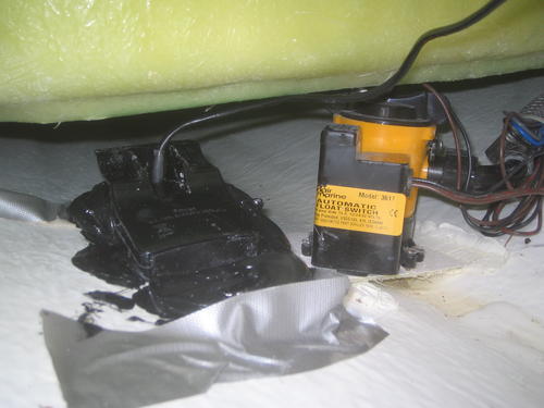

ulfa 2 Postad 12 Maj , 2009 Kolla denna tråd: http://www.maringuiden.se/forum/;thread=265176 Samt dessa bilder från min montering: http://www.meli.se/y58br/latest/97697fcb-db47-4484-94cb-77596ca2cfa7 Har Yammarin 58BR, och har monterat som Bossee. //Ulf Dela detta inlägg Länk till inlägg Dela på andra webbplatser

Inspecta 0 Postad 12 Maj , 2009 Jag antar Ulf att röret man ser till vänster om givaren är från självlänsen i sittbrunnen..? Det ser lite annorlunda ut på dc:n men man skall nog få plats för givaren ungefär på samma plats. Lutningen är ganska stor men man får väl ladda på me en rejäl hög med sika. Tack för hjälpen! mvh Jocke Dela detta inlägg Länk till inlägg Dela på andra webbplatser
ulfa 2 Postad 12 Maj , 2009 Jäpp, det är det röret. Jag tryckte ut halva tuben och stöttade i sidled med en pappbit under torktiden. Gegga ner givaren ordentligt och pressa ut ev luftbubblor ur Sikan. Försök få den i våg, tänk på skrovets vinkel under färd. Jag är mycket nöjd, slipper ju även att borra i akterspegeln. Min givare funkar på detta sätt i upp till 36 knop...fast då har det ju inte så stor praktisk betydelse... Dela detta inlägg Länk till inlägg Dela på andra webbplatser
