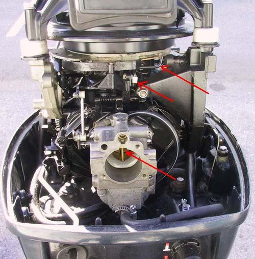

hoppas den fungerar. Det finns en ca 2mm tjock axel benämnd 67 ROD Throttle control i sprängskissen. Det är länken mellan gasreglaget och förgasaren för de högre varvtalsregistren. Det finns en skruvnippel 58 i sprängskissen och en skruv 69, jag har varit med om att skruven 69 lossnat och då händer det precis som du beskriver. När man börjar gasa är det en kam på tändplattan som styr gasspjälet, när sen tändplattan vridits till ca 17 garders förtändning så ska axeln 67 ta över jobbet att öppna gasspjälet. Jag märker att det här är jävligt svårt att förklara, men om du tar lite bilder runt förgasaren så kanske jag kan peka på grejorna.

Hej och tack för svaret . Jag ser den där kammen som påvärkar axel till förgasaren och vridningen av kammen slutar någonstans i mitten har bara öppnat förgasaren en aning.det jag kan kommer ihåg är att det är en vit plastkruv vid axel som du beskriver den är där tror jag men jag ska titta närmare när jag är vid båten. nu till skruven ska den vara inskruvad (justerad)på något specielt sätt?

Hoppas bilden fungerar. I så fall så pekar en pil på axeln jag pratade om tidigare, en pil pekar på axelns fäste på gasspjälsreglaget (vit plastbit), en pil pekar på gasspjälet. Skruvnippeln sitter på axeln i den ände som försvinner in under svänghjulet på bilden, den syns alltså inte på bilden. Skruven jag pratade om sitter på skruvnippeln (den är en del av skruvnippeln). Kontrollera att axeln sitter fast i den vita plastbiten, kontrollera att skruvnippeln finns på plats. Justering: Vrid gasreglaget (styrspaken) till full gas, peta på vita plastbiten tills gasspjälet inne i förgasaren ligger horisontalt, skjut skruvnippeln bakåt tills det tar stopp, dra åt skruven (som förstås var lossad innan justering). Klart!
