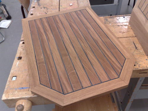

s-1027706 0 Postad 11 Januari , 2009 Jag ska göra en egen durk till min båt och det i ek för det har jag tillgång till. Men frågan är om man ska limma den på vatten fast kryssfaner eller göra en bär lekt som man fäster den på. Men då är det svårare att få till en ram runt kanter. Sen ska det också nåtas och behandlas på något sätt. Om man bara oljar så blir den silver grå och det vill man ju inte. Så då är det bara att lacka antar jag! Men vilken lack är bäst för durk som är nåtad och som tål att gå på med sandiga skor osv. Är det någon som har bra svar på dessa frågor. Snickra kan jag, men allt är ju special när det gäller båtar med ständig sol och fukt det är man inte van med.. Mvh 495 ht Dela detta inlägg Länk till inlägg Dela på andra webbplatser

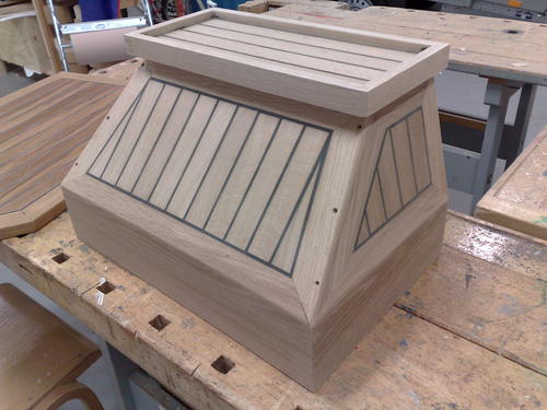

s-1027706 0 Postad 11 Januari , 2009 Det verkar som om de flesta köper färdiga durkar, typ durkplywood. Vad synd att inte någon har gjort det innan för det vore bra att få lite tankar om detta område. Det många pratar om är Coelan som man kan lacka med som kan röra sig utan att spricka i nåten. Vad tror ni? Jag håller också på att göra om resten av inredingen i båten i samma teknik med ek och nåtning. Ett roligt jobb som gör att båten skiljer sig från de antra med lite personlig stil.. Mvh 495 ht Dela detta inlägg Länk till inlägg Dela på andra webbplatser

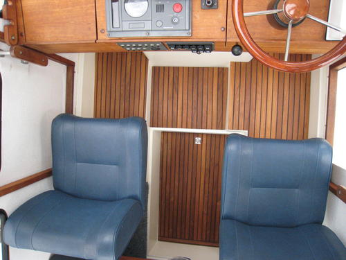

thar 1 Postad 12 Januari , 2009 Jag har själv gjort durkar med färdig-nåtad teak från Seasea. För att få tillräcklig styrsel på durkarna limmade jag teaken på tunn kryssfaner i teak. Kompletterande nåtning gjorde jag med svart Sikaflex. Första hösten böjde sig durkarn rätt kraftigt när det blev fuktigt ute (durkarna ligger inne i styrhytten). Då hade jag endast oljat ovansidan med teakolja. Nu har jag även oljat undersidan och då verkar de hålla sig plana. Men frågan är om kryssfaner är så lämpligt utomhus i det långa loppet. Å andra sidan har ju många båtar med teakdäck ett underliggande kryssfanerslager som ribben är lagd på, men då är ju allt limmat och skruvat på däcket, vilket innbär bättre skydd mot fukt och väta. Som jag uppfattar dig avser du att göra lösa durkar, eller? Olja eller lacka är den ständiga frågan. Oljar man så får man givetvis hålla på med det, men det blir alltid lika vackert igen när det är nyoljat. Lackar man så blir det halt och när lacken börjar släppa så har man det klassiska träbåtsarbetet framför sig. Jag bifogar en bild på resultatet av mitt pyssel. Jag hade lite för bråttom för att ge mig tid att göra en ram runt. Det hade naturligtvis blivit snyggare, men detta är betydligt bättre än de sjaskiga heltäckningsmattorna som fanns innan. Lycka till med projektet Dela detta inlägg Länk till inlägg Dela på andra webbplatser

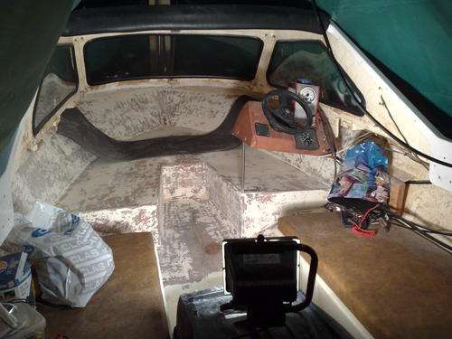

s-1027706 0 Postad 12 Januari , 2009 Mycket fint jobb! Det är bra att man kan få lära sig av andras misstag... Det är nog så att en ram av trä på durken kommer nog att styva upp det hela och sen kommer jag nog också att lägga ribbor på under sidan för att styva upp det ytterligare. Men också kunna vetilera bort fukten under durken. Dessutom så kan jag få båtens botten helt plan för skivorna på detta sätt. Sen så är min båtbotten bredare nere vid botten så jag måste göra den delbar på längden så att jag kan vika uppen rygg på mitten för att sedan pressa ner den på plats. Och detta med typ pianogångjärn på mitten och med durk beslag så att man kan lätt få upp den vid rengörning. Jag läste att man kan lägga i lite sand i Coelanet för att få det halkfrit men då blir den lite mattare i glansen. Men det kan nog vara bra på just en durk. Som ni ser så har jag en hel del att göra invändigt innan jag är färdig. Slipa bort alla limrester från tidigare matta för att sedan måla. Men också dra ny el i hela båten med nya lampor i led och all inredning i nåtad ek ska jag göra. Jag hoppas att jag kommer att hinna med allt som ska göras innan sommarn. Men det är otroligt kul! Dela detta inlägg Länk till inlägg Dela på andra webbplatser
