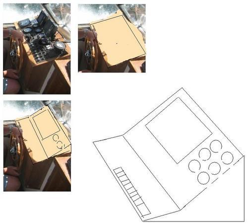

Man kan ganska enkelt skapa en ny bräda i plyfa, sedan kan den plastas, målas med topcote eller liknande. Annars gör du en plugg, som du sen gjuter en ny bräda i.
Tror även att man kan få till något liknande i borstad alu hos en plåtslagare.
Bilden är endast ett förtydligande, självklart måste man mäta, rätt vinklar etc.
//Peter

Bra skiss och idé!
Jag hade i min tanke låst fast mig på att formen på den nya skulle vara samma som den nuvarande, men denna skiss är bättre!

Har aldrig sett polywood, har läst att det bearbetas på samma sätt som trä.
Vad det gäller GPS:en, man kan ju tänka sig en skjutbar lucka framför, dvs flushen ligger ca 0,5 cm under kanten, sen kan man ha en lös lucka, varför inte en med fejkade instrument så det ser extra billiga och ointressanta ut?
Bara som förslag alltså...
//Peter
