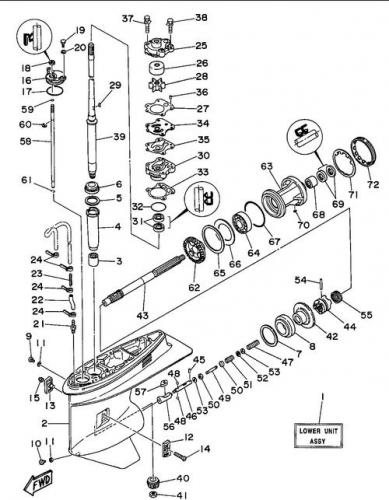

Motorn är en Yamaha 80hk från 1990. Bifogar en bild där ni kan hjälpa mig att visa vad mer för delar man bör beställa och byta! Tusen tack på förhand! =)

Nu har jag i alla fall fått tips på att man SKA byta packboxar och o-ringar när man byter propelleraxel. Samt att man BORDE byta impeller när man ändå är där inne och rotar och inte bytt den under året! Impellern vet jag hur den ser ut, men vilka delar är de andra enligt bilden eller är de inte med?

Jag har nyss renoverat växelhuset på min Yamaha 70 hk -89, bl a fick jag rikta prop-axeln, den kastade 0,6 mm nar jag satte upp den mellan dubbar och klockade den, det gick att att trycka den, men den var väldigt motsträvig kan jag säga. Alternativet var att köpa en ny för 3600 kr ca...Skrikandes.
Dom delar jag bytte är pos. 69 67 17 18 59 31 32 (o-ringar och p-boxar),
dessutom bytte jag nållagret pos 68 (misstänkte att det fått stryk pga av den kastande axeln) och det koniska lagret pos 6 (rostskador på lagerbanan).
Angående demontering så räkna med att saker sitter fast! Du börjar med att lossa den stora invändiga muttern, pos 72 (obs låsblecket på brickan innanför), jag tillverkade en haknyckel till den, sen värmde jag huset med gasolbrännare och drog med ett rör på nyckeln. När muttern är borta så ska man kunna dra ut axel och axelhylsa, jag hade en simson-domkraft som jag trädde på axeln och låste med bricka och propellermutter och spände mot växelhuset.
OBS!!! Du måste dra upp växelstången också (pos 58) innan axeln kan dras ut.
Hoppas detta var till hjälp.

Som jag skrev tidigare, en speciell haknyckel för att lossa stora mutttern (72) bör du ha.
Du kan ju prova att knacka på den med ett Mässingdorn men sitter den som det gjorde på mitt växelhus så är det ingen ide`, du slår bara sönder muttern.
Spreja gärna på en rostlösare typ 5-56, WD-40 eller Omega krypolja (tror den heter 636) någon dag före så finns det chans att det släpper lättare.
Henrik
Eftersom snurran är 18 år gammal kan det vara så att det inte hjälper med rostlösningsmedel för att få den att lossna. Då brukar man borra igenom ringen på två eller tre ställen och spräcka den med ett dorn. den blir givetvis förstörd men det är billigare än att försöka skruva ur den med våld vilket kan resultera i sprucket växelhus om man har otur.
Att borra sönder den kanske blir alternativet ändå! Bör man borra på några speciella punkter - tänker framför allt för att man inte ska lyckas tabbas sig och skada några delar bakom?
Haknyckel, hur tillverkade du denna?! Antar att det är den som benämns som Ring Nut Wrench i någon beskrivning jag såg på nätet? Som det låter är det detta som är det svåra momentet? När man skruvar på ringen igen (oavsett om det blir en ny eller den gamla) bör man ta utav h___e eller så den skruvas fast lite mer lagom?

Jag mätte upp muttern för att få fram måtten för klackarna på nyckeln, det blir ju lite speciellt eftersom klackarna måste bygga på djupet.
