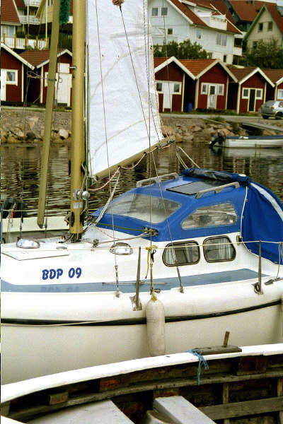

toaen 510 Postad 23 Februari , 2008 På min nuvarande båt, en Storfidra, har jag datorn på en arm som jag kan dra fram mot ruffluckan. Det fungerar aldeles utmärkt och jag ser sjökortet på datorn när jag sitter i sittbrunnen. Dessvärre har det hänt att det regnar in på datorn vid regnigt väder och akterlig vind. Jag tog bort ventilationsgallret i teak på ruffluckans övre del och ersatte detta med ett plexiglas. Ja det är ju inget plexigals utan en genomskinlig plastskiva av något slag. Köpt av samma lokala Skyltmakaren. Kravet var även denna gång så starkt som möjligt och reptåligt. De hade inget hemma utan beställde en liten bit av någon annan firma. Det tog några veckor att få hem det. Monterade det i sikaflex med lister av rostrfitt som skruvats från insidan. Nu kan jag stänga ruffluckan och ändå se sjökortet någorlunda om det regnar. Använder det gamla myggnätet, som sattes i vid behov i luckan, som insynsskydd. Dessvärre har jag ingen bra bild på luckan men hittade denna som jag klippt ut. tommy Dela detta inlägg Länk till inlägg Dela på andra webbplatser

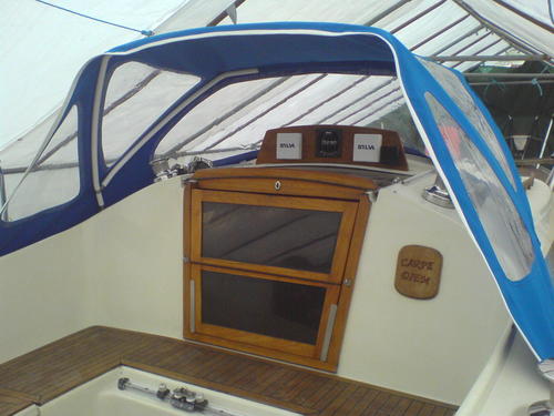

per-s 0 Postad 25 Februari , 2008 Håller helt med föregående skrivare. Mina luckor och skjutlucka är i färgad plexi och har varit så sedan 1981. Fungerar alldeles utmärkt och har inga större problem med repor. Ljusinsläppet överväger med råge eventuella repproblem. Dela detta inlägg Länk till inlägg Dela på andra webbplatser
velum_navia 46 Postad 25 Februari , 2008 Tack! Oj dom där var riktigt snygga. Jag har själv bara ett vanligt kraftigare plexi på en aluminumram, funkar utmärkt. Synd bara att man bli väckt av solen när den tittar in på morgonen... Om man nu skulle glömma sätta i dom vanliga luckorna *S* Men det är det värt! Dela detta inlägg Länk till inlägg Dela på andra webbplatser
poppea 0 Postad 27 Februari , 2008 Jätte snugg per-s. Dela detta inlägg Länk till inlägg Dela på andra webbplatser
