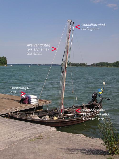

Akterstaget går från masttoppen och till aktern på båten. Backstagen (2st) går från samma höjd som förstaget och ned till aktern. De är till för att sträcka upp förstaget på partialriggade båtar. Det syns om du tittar på bilden av min båt.

   Bara positiva erfarenheter. Kör med enbart ren dynema 3-4mm; dubbla förstag, enkla vant å backstag (7 meters snipa). Suveränt att bara slå lämpliga knopar vid infästninarna.

  Kul att Du gillar mitt blasfemiska tilltag! Ja veteranbåts-fundamentalisterna knorrar, men seglare ger ofta sitt gillande & det är ju ingen museibåt, det är en bruksbåt för dagligt bruk året om (enda hinder är eventuell is, som i vinter lyser med sin frånvaro/Sankt Anna skärgård).

När jag tittar på din båt ser det ut som om backstagen inte går från samma höjd som förstaget? De verkar gå från mastens topp?? Ser jag eller tänker fel?

Du ser fel. Tittar man noga ser man att backstagen går från samma höjd som förstaget. Det som syns på bilden och går från toppen är akterstaget och storfallet.
