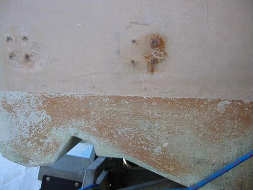

pede 0 Postad 19 April , 2006 Någon som kan tipsa om hur man reparerar dessa skumma sprickor, undrar även vad som orsakar dessa sprickor och om det är farligt. sitter precis i vatten linjen Dela detta inlägg Länk till inlägg Dela på andra webbplatser
platen 0 Postad 19 April , 2006 Hur gammal är båten? Färgen brukar spricka på äldre båtar. Ser inte så farligt ut. Skulle nog slipa av med fint sandpapper och ha på transparant epoxy färg . Mvh Niklas Dela detta inlägg Länk till inlägg Dela på andra webbplatser
pede 0 Postad 19 April , 2006 Det är en Marieholm Concorde HT från 1972 Dela detta inlägg Länk till inlägg Dela på andra webbplatser
minbuss 1 Postad 20 April , 2006 Ser ut så på gamla plastbåtar, min såg ut sån på hela botten åxå. Bara att slipa ner och måla på nytt. Sten Dela detta inlägg Länk till inlägg Dela på andra webbplatser
connyoholm 1 Postad 20 April , 2006 Hade sprickor i mitt skrov. Slipade ur och fyllde upp med epoxispackel och därefter målning. Tog lite tid Dela detta inlägg Länk till inlägg Dela på andra webbplatser
pede 0 Postad 21 April , 2006 Vart kan man få tag på transparant epoxy färg?, hittar bara grå eller vitt typ Gel Shield 200 från International. Dela detta inlägg Länk till inlägg Dela på andra webbplatser
