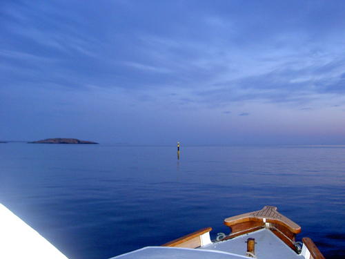

Gedda 24 Postad 13 Oktober , 2005 Finns ett väldigt bra material som heter Flexiteek! Det finns ett annat som heter tek-dek men det är fult och otroligt plastigt... Flexiteeken är ungefär lika dyr som riktig teak men den är helt underhållsfri och helt halkfri.. jag har lite flexiteek på min båt. fungerar finfint! så mitt råd köp flexiteek om du vill ha ett underhålls och halkfritt alternativ! när bilden togs hade jag precis lagt dit mattan där av att det ser lite halvkladdigt ut.. ska ta en ny bild på söndag så ska du få se... Dela detta inlägg Länk till inlägg Dela på andra webbplatser
Riwallen 1 Postad 13 Oktober , 2005 Men funkar flexiteak som golvtrall? Är det bärande? Dela detta inlägg Länk till inlägg Dela på andra webbplatser

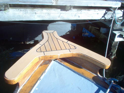

Gedda 24 Postad 16 Oktober , 2005 dagsfärsk bild :-D Dela detta inlägg Länk till inlägg Dela på andra webbplatser

Gedda 24 Postad 20 Oktober , 2005 men krävande i underhåll om man vill ha den fina bruna ytan!;-) Dela detta inlägg Länk till inlägg Dela på andra webbplatser
