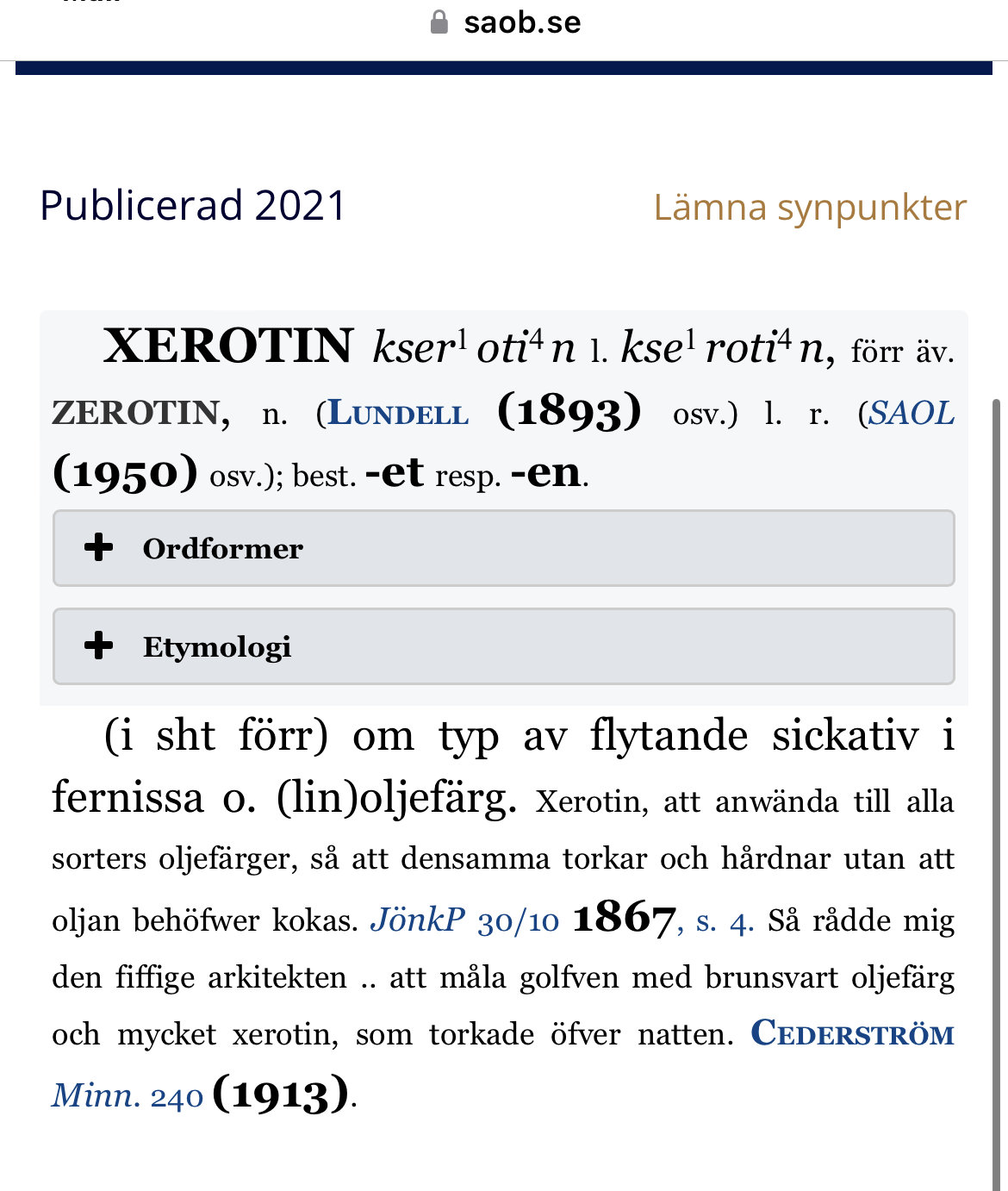

Det finns torkmedel man kan blanda i lacken. När jag hade träbåt gjorde jag alltid det. Lackade gärna när det var minusgrader=torrt.. Xerotin eller något tror jag det hette.
22 timmar sedan skrev micke_102:
Tror du menar sickativ det fungerar bra.
54 minuter sedan skrev syd-:
Same-same.

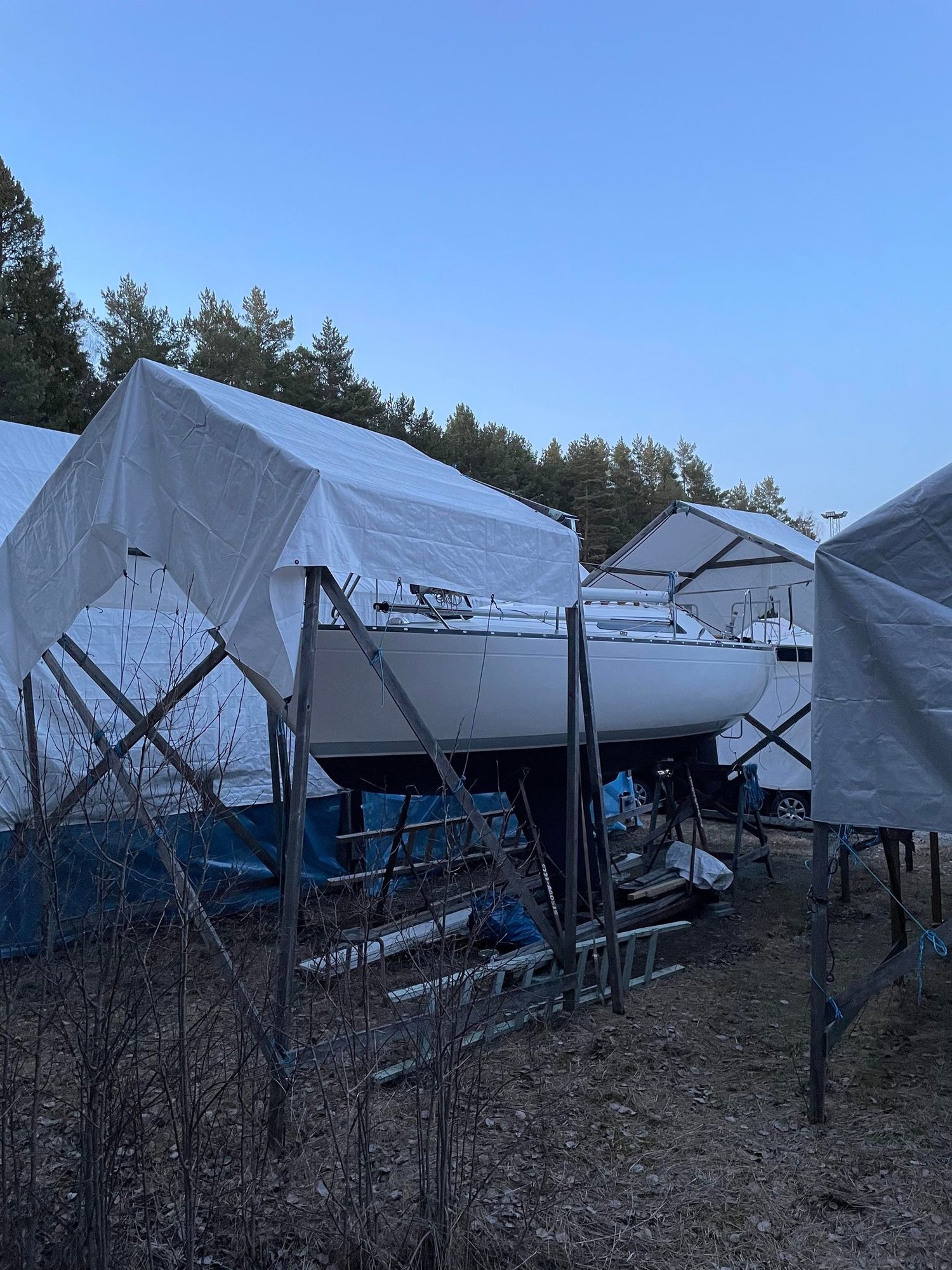

Plusgraderna i helgen gjorde att jag kunde jobba på med vaxning och annat skoj som var väderberoende, och stegen stod stadigt då det fortfarande är tjäle i marken, och nu är båten klar att sjösätta på lördag. Var nere igår kväll och rev båthuset samt duttade lite bottenfärg på roderbeslaget jag haft hemma och jobbat med också. Invändig rengöring sker antingen på lördag innan sjösättning eller senare i vattnet.
