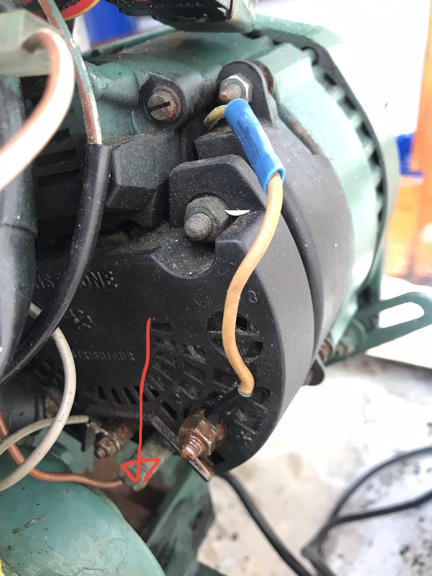

Upptäckte nu vid vinterstädning två lösa kabeländar på min gamla VP 2002.
Dessa skall väl sitta ihop?
En kabel nedifrån generatorn märkt + och den övre försvinner in i generatorn.
Vad har denna koppling för funktion?
Nu har jag kopplat ihop dom men inte startat.
Motorn som sådan fungerade under sommaren.
Här är ett foto från en nyare VP-generator än den du har, men där ser du att den gula kabeln försvinner in i generatorn och andra änden sitter kopplad på B+, alltså pluspolen på generatorn.
Den gula är "sense"-ledningen vilken generatorn har för att känna av spänningen den laddar med. Antingen kopplar man den direkt till plus på generatorn eller så kopplar man den till plus på batteriet. Fördelen med det sistnämnda är att generatorn kan känna av spänningen på batteriet och då kan kompensera för ev. spänningsfall längs vägen.

Jag tror inte ett de ska vara sammankopplade. Det ser ut att vara en flatstiftskontakt på den bruna och, om jag läser kopplingsschemat rätt, så kommer den från laddlampan och ingår i magnetiseringskretsen. https://www.ballad.no/InstruksojnsbokVP2002.pdf Den ska i så fall sitta på generatorns 61-anslutning. Om den inte är ansluten så kommer, troligen, inte generatorn att ladda. Vi har flera här på forumet som är bättre bevandrade än mig på det elektriska, så vi får hoppas att de kan bekräfta eller rätta mitt svar.
Sensorkablarna brukar vara gula. kabeln på bilden ser ju ut att vara brun!
Den skall enlig elschemat vara ansluten till DF, fältlindningen (=dynamo field) i ena ändan och till "61"  i andra ändan; den skall alltså ge ström till en av generatorns fältlindning* genom laddningslampans glödtråd för att sedan "jordas" i generatorns gods. Då finns det ett magnetfält i generatorn redan innan generatorn börjar rotera. Den lilla strömmen som går genom lampans glödtråd är tillräckligt för att få ett litet magnetfält i generatorn. När sedan generatorn börjar att rotera så försörjs fältlindningen internt, då får laddningslampan plusspänning från två håll och slocknar.
Enligt DIN 72 552 så är nummer 61 just laddningskontrollampan.
Förr i tiden på den analoga tiden, var det så att generatorn aldrig kom igång med laddning om denna kabeln inte var ansluten, eller om laddningslampan var trasig. Det kan i många fall vara så än idag.
Men Volvo-Penta har skyddat sig mot det genom att förse fältlindningen med ström ändå, men det förutsätter ju då att den bruna kabeln är ansluten till anslutningen DF på generatorn.
Men för att vara helt säker måste man ju se vart den bruna kabeln tar vägen. Du kan ju alltid koppla ohm-metern, eller "pip-funktionen" i multimetern, mellan den bruna kabeln och laddningskontrollampans ena pol och se om du får något utslag. Mät på lampans båda poler, då får du ju dessutom reda på om lampan är hel eller trasig... eller har glappkontakt.
* Ja jag vet att det är fel ord, eftersom "fältlindningen" i en växelströmsgenerator roterar... men det blir så för att man lättare skall förstå DF. Sedan kan anslutningen "DF" ha andra beteckningar på olika generatorer, Bosch använder DF iallafall.

Den ”gulbruna” sitter under en mutter liksom. Och där borde väl också pluskabel till batteriet vara ansluten om det nu är sensorledningen?

Att en generator ger allt den kan, är en lurig skrivning
Vilken maximal spänning en generator lämnar bestäms av generatorns regulator. T ex 14.3 Volt.
Gul kabel, oftast en senskabel, läser av spänning i den punkt den ansluts till.
Är batterierna monterade långt ifrån generator, klena kablar (vanligt i bil), varmt motorutrymme, belstningssidan på tändningslås (Mazda 323, 626) o s v, vill man oftast mäta direkt på batteriets pluspol. Då är senskabel kopplad dit, eller den punkt man verkligen vill ha max systemspänning på.
Vissa batterier kanske behöver något högre spänning än vad generatorns regulator bestämmer, för att verkligen bli fulladdade.
Då kan man pröva med att lägga in en eller flera schottkydioder i serie med sensledningen. Så gör jag i min båt som är moddad från original 30 A Yanmar generator till en med max 70 A.
