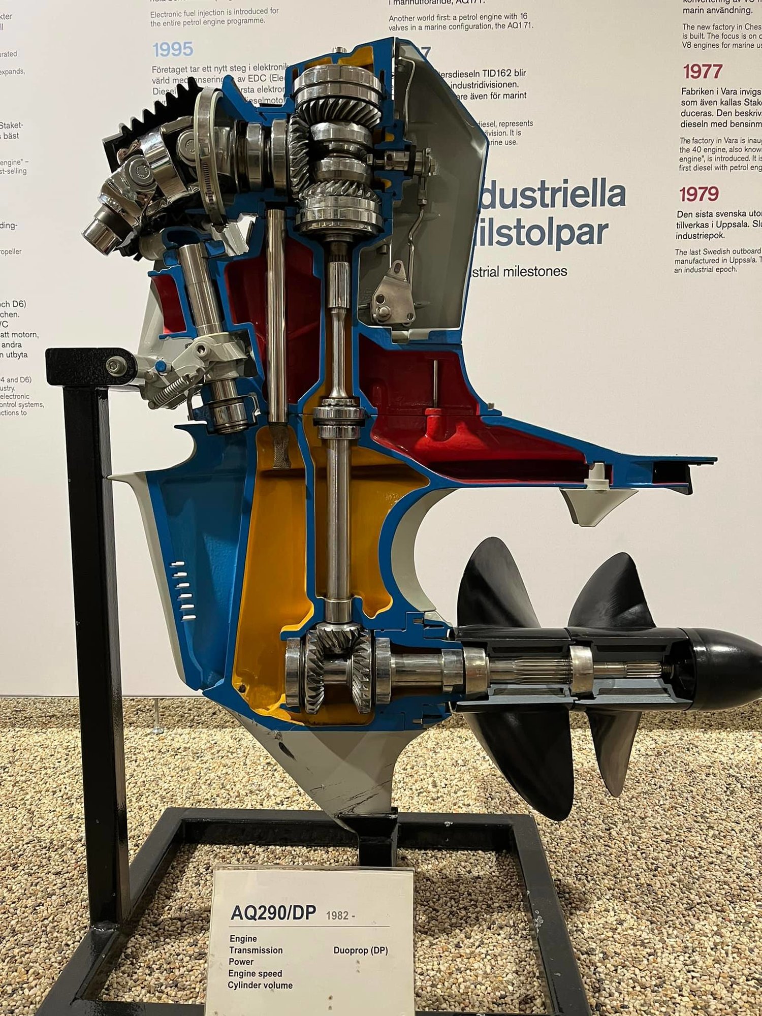

AQ290 Låter vid rattutslag
Har ett AQ290 SP som låter vid rattutslag, motorn, ny för båten en aq211 och lagren bytta i primäraxelkåpan. Har även kollat knuten och känt efter glapp men inga som helst tendenser på glapp eller så i knuten.
Vad tror ni? 🤗
Att knutarna inte glappar betyder inte att dom är ok. Är sällan att det är glappt mera vanligt att det kärvar o hugger. Så man måste känna på dom runt i alla lägen så det inte kärvar eller hugger i något nållager.
Jag hade samma, det var hos mig ingående axel i överhuset på drevet. Detta behövde spännas. Men för att göra det behöver man öppna överhuset och när man gör det byter man även knutkors (går bara när axeln är av från överhuset) och nållagren i överhusets vertikala axel.
