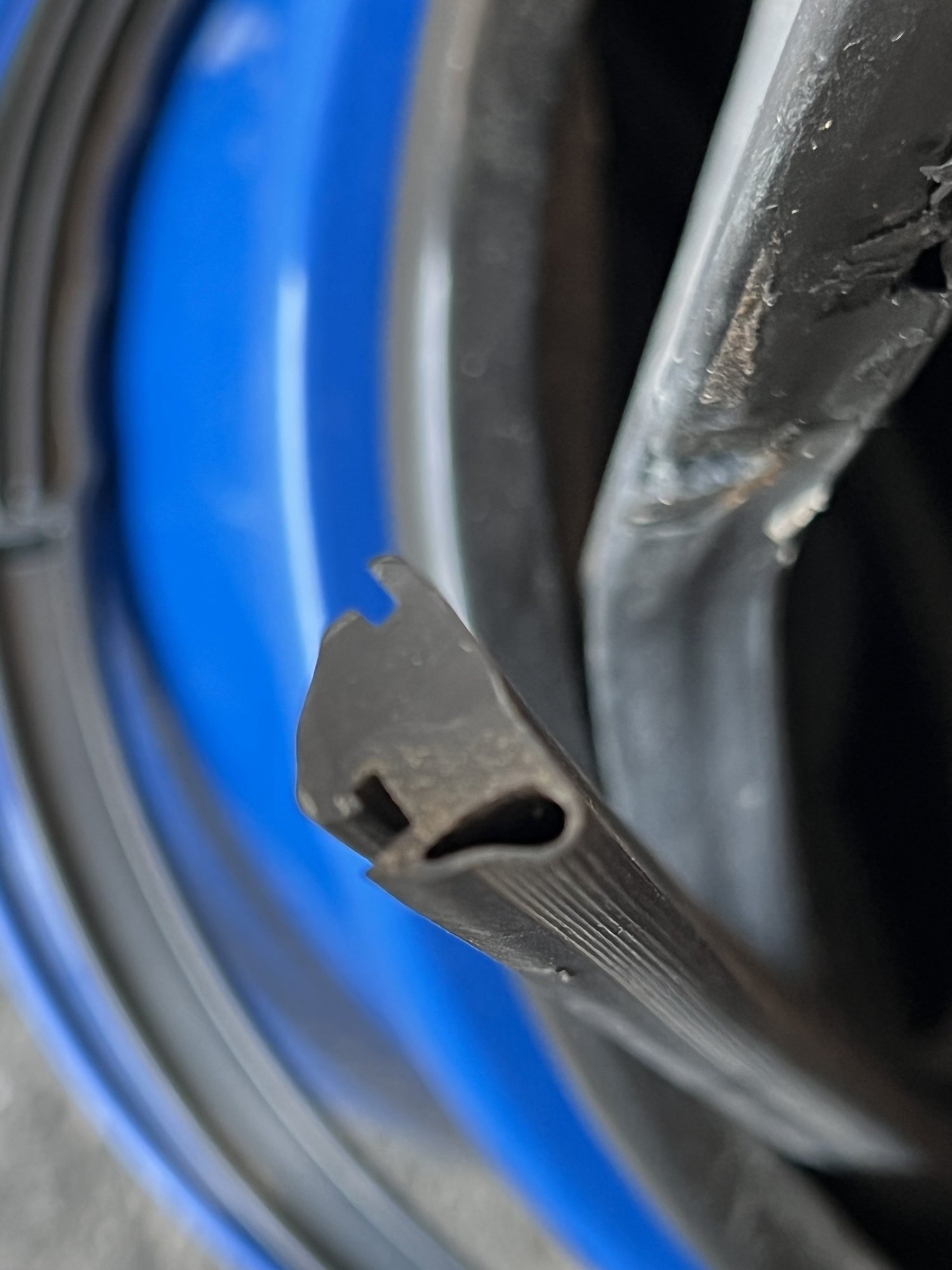

Köpte mig en Aquador 22HT förra säsongen och har ett stort problem med läckage vid regn, det gäller glasdörren som sitter fram där gummilisten som sitter i ramen är skadad och väldigt torr, har försökt med Flipper marine som är återförsäljare men dem behagar inte svara, söker därför nu i detta forum och hoppas på att någon har ett bra svar på var man kan beställa den listen, se bifogad bild på listens profil.

Hej Rogga,
har exakt samma problem som du. Kunde du köpa listen på nimbus? Var det lätt att byta den? Ser att det ”fattas” en del av listen längst ner men det kanske ska vara så så att man kan byta den?

Hej Daniel,
Listen tog jag hem från Nimbus web butik och bytet fungerade bra med användning av silikonspray alternativt använda typ vaselin, har dock annat problem som kvarstår gällande denna glasdörr och då att ramen är på något sett skev vilket gör att dem 2 övre av totalt 3st låsvred tar i den nya listen och återigen orsakat skada tyvärr, men listen är inte jättedyr och kommer att byta igen när jag ser behovet.

Hej Igen,
Felet med listen var att den var torr och sliten samt skadad av vreden, du beskriver exakt samma problem med lekage från skruvar och det rinnande vattnet som kommer ned vid fotänden och detta är mycket irrererande. Listen har artikelnr. 1860 på deras sida under reservdelar och vindrutor & ruttillbehör.

  • 0
Toppen, tack - misstänkte att det var den men bra att få det bekräftat. Ser att de kommer i fast längd om 2.5 meter, var ner och mötte igår och tror att det är drygt 4 meter runtom. Beställde du 2 stycken och kapade till?

  • 0
Tyvärr så har jag kvar problemet med lekage och då från det du beskriver alltså inte själva gummilisten verkar snarare att det kommer från rutramens konstruktion, har för mig att jag beställde 5m (1m extra) och då fick jag en hel längd, detta betyder att listen blir ett runt ramen vilket blev bäst då du kapar in den som det behövs, nu har jag ett annat problem istället tog en tur igår kväll och motorn går inge vidare.

Vad tråkigt med motorn, har inte samma i min båt. Hoppas det löser sig smidigt och inte är något större fel. Ja jag känner lite samma som du att det kan ha med rutramen att göra också. Jag har provat men ny sikaflex runt om på utsidan men det verkade inte göra någon skillnad. Fick tips på marinbutiken där jag bor att ta bort listen, göra rent och lägga ett tunt lager silikon på översidan av listen när den sitter på plats igen för att hindra att vatten tränger ner. Får se om jag testar detta eller ej. Stökigt med ett litet fel som skapar mycket irritation.
