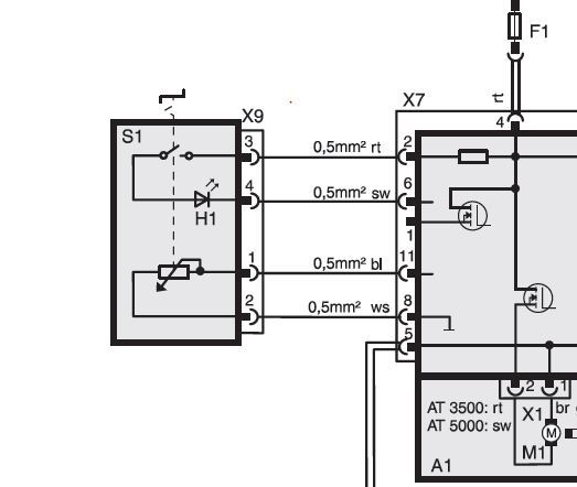

Georg_Ohm 4 665 Postad 11 Juli , 2017 1 timme sedan, LonelyBird säger: Tack. Men det schemat visar inte den lilla omkopplaren i termostaten. Den visar bara potentiometern och av-påknappen samt lysdioden som är ihopbyggda i en enhet. Bredvid dessa finns en tvåläges trepolig omkopplare, den är alltså inte med, och det är kablarna till denn jag av misstag dragit ur. Dela detta inlägg Länk till inlägg Dela på andra webbplatser

LonelyBird 152 Postad 12 Juli , 2017 Kan detta hälpa: https://www.butlertechnik.com/downloads/Webasto_Heater_Air_Top_3500_&_Air_Top_5000_Workshop_manual.pdf Dela detta inlägg Länk till inlägg Dela på andra webbplatser

LonelyBird 152 Postad 15 Juli , 2017 Den kontrollenheten är totalt obekant för mig. Dock har jag en Air Top 5000. Kontrollenhten i min omfattar enbart en ratt som aktiverar värmaren och bestämmer temperatur (potentiometer). Därutöver har jag en on/off switch som kopplar röd och svart. När röd-svart är kopplad funktionerar potentimetern enbart som varvtalsregulator för fläkten dvs värmaren tändär inte... 1 Dela detta inlägg Länk till inlägg Dela på andra webbplatser
Georg_Ohm 4 665 Postad 15 Juli , 2017 (redigerade) Tack! Det börjar närma sig, egentligen är min kontrollenhet likadan, men med denna omkopplare monterad i samma skal vid sidan om, och den har inga kablar gemensamt med potentiometern. Men jag har röd/vit och gul/gröna kablar, samt en svart eller om det var svart/röd till en av båtens minusskenor. Redigerad 15 Juli , 2017 av Georg_Ohm Dela detta inlägg Länk till inlägg Dela på andra webbplatser
